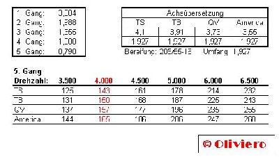

wie gesagt - Umbau und Bericht inkl Fotos ist fertig aber Probefahrt steht noch aus. Außerdem hatte ich ja Bremssättel getauscht und alles auf PU umgebaut... Rolling Eyes - das war ein Leiden, sogar die zentrale Halteschraube der Getriebebrücke SW22 mußte ich aufflexen puke

BeitragVerfasst am: Fr 25 Jan 08 17:47:23    Titel:
obwohl, 20km/h langsamer als das qv ist das ts ja schon.
hat noch wer nen gutes turbo rumfliegen? Cool

BeitragVerfasst am: Fr 25 Jan 08 22:46:18    Titel:
Wieso langsamer??? Auto dreht halt höher, aber immer noch in normalen Übersetzungsbereichen. Aber der Arese V6 schafft das schon, sonst hätte er ein Kochtopf werden sollen.
Bei uns in Österreich wären also 4000 U/Min legales Reistempo. Das TS Getriebe ist mE ganz brauchbar in der Übersetzung, denn ein fahraktives Auto sollte nach meinem Empfinden so übersetzt sein, daß es bei Höchstgeschwindigkeit die Nenndrehzahl erreicht! So war es auch bei den alten 105/116er Alfas, die erreichten im 5. Gang die Spitze beim Eintritt in den roten Bereich.
Und überdrehen wird man ihn auch nicht, denn die 232 km/h bei 6.500 U/Min werde ich wohl nicht erreichen...der America ist ja auf 268 km/h Spitze übersetzt, so ein Schwachsinn...
Aus eigener Erfahrung weiß ich, daß eine gute Getriebeübersetzung viel ausmacht - zB die Alfetta wird ohne ihr originales Schwachsinnsschonganggetriebe mittels 1,8er Übersetzung auf einmal agil und lebendig, ohne zu kurz übersetzt zu sein.

BeitragVerfasst am: Sa 26 Jan 08 02:49:13    Titel:
Boey,
wer will denn schon so schnellfahren.
5. Gang 6500 U/min 212 Km/h
Achübersetzung 9/41 mit 215/615 R17
und ich hoffe das wir auf irgend einer Rennstrecke mal die Nenndrehzahl
von 6600 U/min erreichen.
Bestzeit Hockenheim kleiner Kurs 1:14,9, mit dem neuen Getriebe liegt das Ziel bei kleiner 1:14..... die Testfahrten in März werden es zeigen.
Schaut mal in der Sport Auto was die neuen Stühle mit über 300PS da so für Rundenzeiten Fahren, da sind wir mit unseren "Oldtimer" und
ca. 210 PS gar nicht so langsam unterwegs.
Wir sind bis jetzt 10/41 gefahren und haben teilweise den 5. Gang nicht gebraucht.

Fährt wer in seinem TS ein 1800er Getriebe?
Ich, in der TS-Alfetta. Sehr harmonisch, gut passend übersetzt. Sperre ging mir bisher in 99,9998% der Fahrsituationen nicht ab
Achse 1,8 hätte im Vergleich zu meiner Liste bei 205-55/16:
4.000 U/Min = 136,14 km/h
Achse TS:
4.000 U/Min = 142,78 km/h
