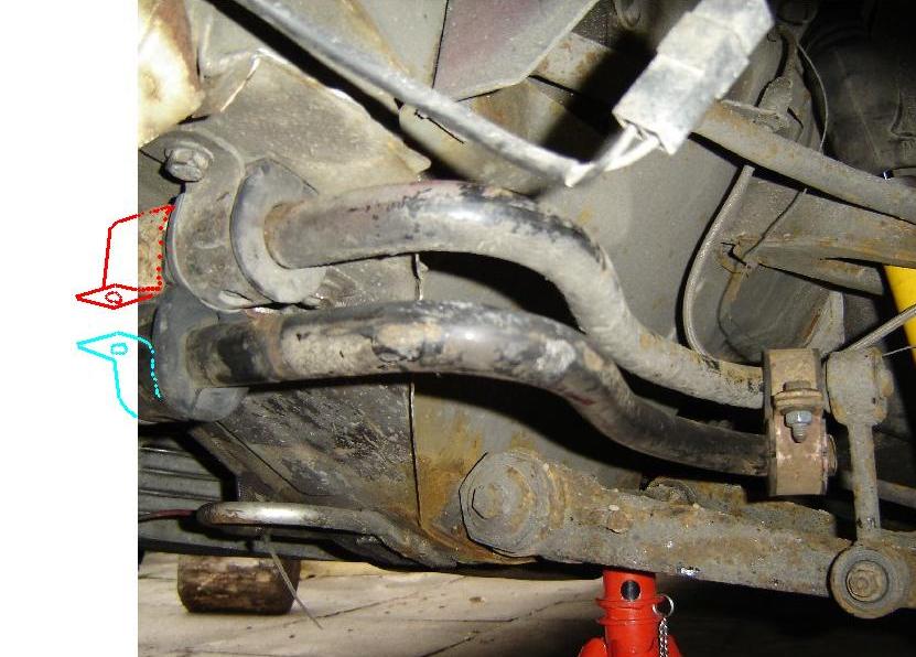

alles was uns auf dem weg kommt Very Happy nachstes wochenende planiere ich das ganze nochmal aber das geht ins hinterachse und antrieb thema. Wink
die rechnung geht: (xxmm^4 + xxmm^4)^1/4
mein fall ist 2×22mm stabi = 1×26,3mm stabi

etwas weniger neigt sich das auto schon, auch ein hard test mit 60kmh voll links rechts hat es auch uberlebt(konnte nicht schneller weil die servo lenkung wiederstand macht). problem ist nur das heck wird sehr unruhig dabei. "doppel-stabi" hinten muss es kultivieren.

Hä, verstehe ich nicht, wie ist denn diese Twin- Stabi-Lösung an der Karosserie angelenkt? gibt es davon auch eine Foto?
BeitragVerfasst am: Di 05 Feb 08 18:30:57    Titel:
Ist auf dem Foto erkenntlich, bzw schemenhaft.
Die gleiche Klemmenversion wie an den Enden.
Du kannst den schwarzen Gummi erkennen und ca Mitte Stabi geht der Flansch raus.
So in etwa denke ich.

genau. stabi ist nicht direkt an der karoserie.
BeitragVerfasst am: Mi 06 Feb 08 11:50:32    Titel:
Also wenn das so ist, habe ich große Zweifel hinsichtlich des tatsächlichen Wirkungsgrads. Bei Torsion der Konstruktion wird sich der untere Zusatzstabi quasi um den alten herum verwinden... mag sein das das ein weing hilft, aber
viel wirds nicht sein....
BeitragVerfasst am: Mi 06 Feb 08 14:15:19    Titel:
keine ahnung wie sich eine 26mm stabi anfuhlt. aber ich merke es . ist sehr steif. immerhin ist es ne halbe stunde arbeit und 0 euro. ausprobieren lohnt sich. falls ich deformierungen sehe demontiere ich das zeug. besser ware naturlich original stabi und 27mm drehstabe. oder noch besser rs kit. ich muss ja auch was essen Very Happy
