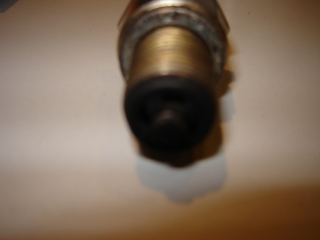

Ich weiß nicht warum diese Kerzen so einen guten "Ruf" haben,bin heute früh wieder auf 3-Zylinder nach hause gefahren! Sad
1 Kerze war total ausgefallen die Anderen kohlrabenschwarz!
Das hatte ich jetzt schon zum 4 Mal und jetzt langt es mir! Evil or Very Mad
Ich habe jetzt Bosch (Einkontakter)drinne und siehe da Alles läuft viel sauberer und ruhiger! Very Happy
Hat das was mit den Kerzen zu tuen,taugen die G-Lodge im 1.8 ie nichts oder liegt da ein anderes verstecktes Problem!?
MfG Angi
Das kann es ja wohl nicht sein!!!

BeitragVerfasst am: Sa 02 Feb 08 14:05:20    Titel: Re: Golden Lodge
Angi75 hat Folgendes geschrieben:
Shocked
Die haben einen guten Ruf? Mr. Green

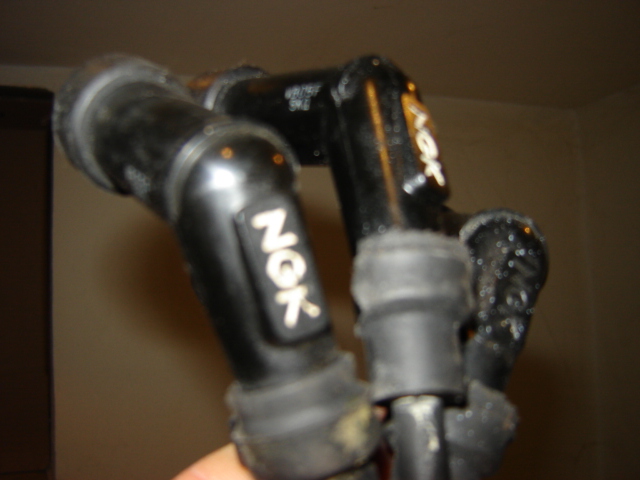

Ich werde meinen TS mit neuen Kabeln auf NGK umstellen (neue Kabel, weil die alten nicht auf die NGK passen). Guck mal auf deren HP, ob die auch den IE mit entsprechenden Kerzen versorgen können (wovon ich mal ausgehe).
Hat das was mit den Kerzen zu tuen,taugen die G-Lodge im 1.8 ie nichts oder liegt da ein anderes vestecktes Problem!?
Ich selbst hatte nie (!) Probleme mit GL. Weder im 33 noch im 75. Dennoch gibt es unzählige Horrorberichte dazu, die einen Wechsel auf die wohl solideren Fernost-Kerzen von NGK ratsam erscheinen lassen. Außerdem gibt's NGK an jeder Ecke, währenddessen ich gar nicht weiß, ob GL überhaupt noch produziert.

BeitragVerfasst am: Sa 02 Feb 08 14:06:07    Titel: Re: Golden Lodge
Den guten Ruf haben sie ja nur bei der einen Hälfte der Alfisti. Bei der anderen Hälfte sind sie verschrien. Wink
Ich fahr immer NGK. Und das ohne Probleme.
BeitragVerfasst am: Sa 02 Feb 08 14:07:28    Titel: Re: Golden Lodge
MfG Angi
GL ist Müll, schon ab Werk - egal für welches Auto.
Ihr Ruf ist so grottenschlecht, wie sie es verdienen!!!
Der Tausch war das beste, was Du tun konntest Wink
BeitragVerfasst am: Sa 02 Feb 08 14:07:31    Titel: Re: Golden Lodge
neue Kabel, weil die alten nicht auf die NGK passen.
Warum passen die nicht?

BeitragVerfasst am: Sa 02 Feb 08 14:15:09    Titel: Re: Golden Lodge
Shocked
Du meinst diese Kabel mit Sicherheit! Very Happy
Die habe ich noch hier rumliegen,nur die Kerzen fehlen mir dazu!
MfG Angi

BeitragVerfasst am: Sa 02 Feb 08 14:16:04    Titel: Re: Golden Lodge
Lassen sich nicht aufstecken. Ich müsste, was wohl auch funktionieren soll, von den NGK mit ner Zange die Kappen abdrehen. Da meine Kabel aber noch Werksauslieferung sind, wechsel ich gleich auf neue Beru-Kabel und erspare mit das mit den Kerzen.
BeitragVerfasst am: Sa 02 Feb 08 14:18:38    Titel: Re: Golden Lodge
Müssen nicht unbedingt von NGK sein. Es gibt bei Kabeln und Kerzen wohl zwei unterschiedliche Varianten. Die blauen Beru-Kabel passen ebenso auf die NGK. Jedoch sollten die Stecker beim TS gerade und nicht angewinkelt sein. Beim IE könnte es auch so passen, wenn ich das recht in Erinnerung habe.

BeitragVerfasst am: Sa 02 Feb 08 14:19:08    Titel: Re: Golden Lodge
Stimmt! Die Kappen kann man runterschrauben. Nur der erste Ruck geht schwer. Dann kannst mit zwei Fingern weiterschrauben.
BeitragVerfasst am: Sa 02 Feb 08 14:20:28    Titel: Re: Golden Lodge
Beim IE hab ich schon beides gesehen. Sollte also wurscht sein!

Angi75
BeitragVerfasst am: So 03 Feb 08 16:56:25    Titel:
Hi Kai,ich hatte heute früh ne kleine Ausfahrt und der Motor schnurrt prima!
Hatte die kerzen vorhin Mal draussen,einwandfrei!!!
Auch das Startverhalten ist super,bei den GL`s mußte ich ewig leiern bis er ansprung,jetzt den Schlüssel rum und läuft sofort!
MfG Angi
