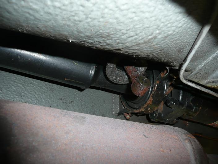

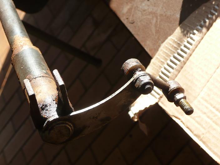

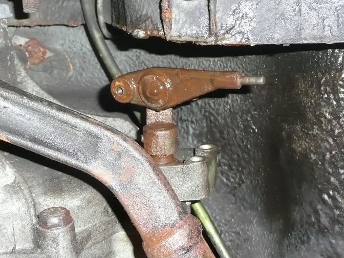

Verfasst am: Fr 15 Feb 08 00:14:38 Titel: |
Da ich das Problem auch habe/hatte, hab ich die Teile von denen wir sprechen mal fotografiert. Hinten am Getriebe beim Getriebelager ists ein wenig Fummelei, aber geht.
Letztlich ists nur zerlegen, fetten, gängig machen, bis alles wieder leicht flutscht.
Bei diesem 75 war die Hebelei so festgegangen, das die Ebenen (1/2 auf 3/4 und 5) nur noch schwer zu wechseln waren. Nu ist wieder gut.
