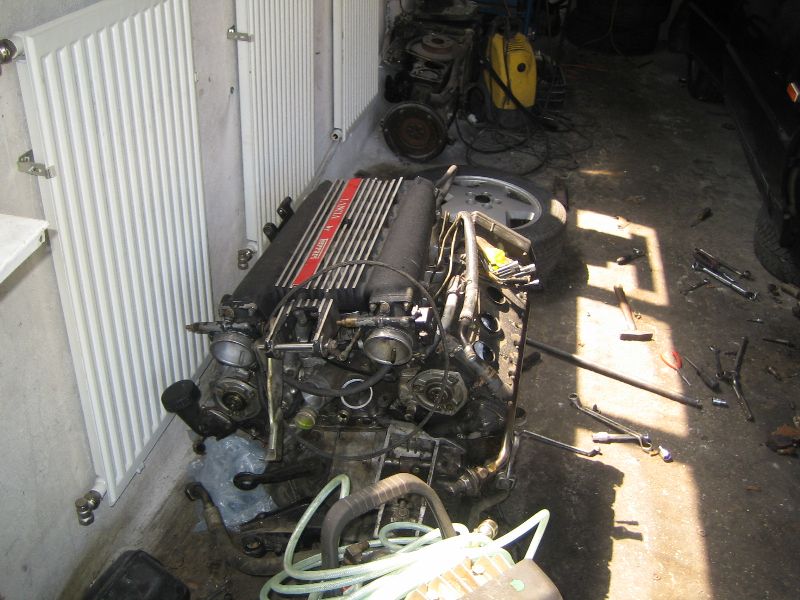

was denkt ihr, wuerde es passen. ich kann gunstig eienen motor kaufen. am meisten macht mir sorgen das es um ein V8 mit 90 grad geht und die 75 ist so schmal unten.

ist sehr weit von einem projekt. der motor ist in bosnien und ich bin mir nicht sicher ob er reinpasst.

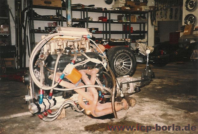

Nun, der Monti-V8 hat ebenfalls 90°. Der paßt in diesen Motorraum...
Wenn Dir etwas mehr Gewicht auf der Vorderachse nicht ausmacht, Du aber richtig Leistung haben willst, dann weiß ich einen passenden Motor für Dich. Ist auch 90° und auch V. Die Frage ist nur mit welchem Getriebe dieser Motor zu fahren wäre... Was Alfa zu bieten hat wird nicht mal den Start überleben...
P.S. Der Motor steht für einen fünfstelligen Betrag zum Verkauf.

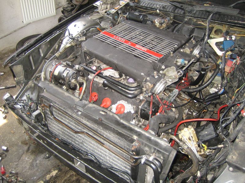

Nochmal zum dem 8.32 Motor. Willst Du Dir das wirklich antun? Gut der V8-Sound ist schon geil. Aber das wars dann auch schon.
Ein V6 24V kann eigentlich alles besser, klingt ebenfalls sehr aufregend und ist dann doch nicht so fremd... Wirkliche Anpassungsprobleme dürfte es auch nicht geben.

der ferrari motor ist nicht so stark. 215ps hat er. also original getriebe geht ohne probleme. anpassen? keine ahnung, das mach ich "on the fly"

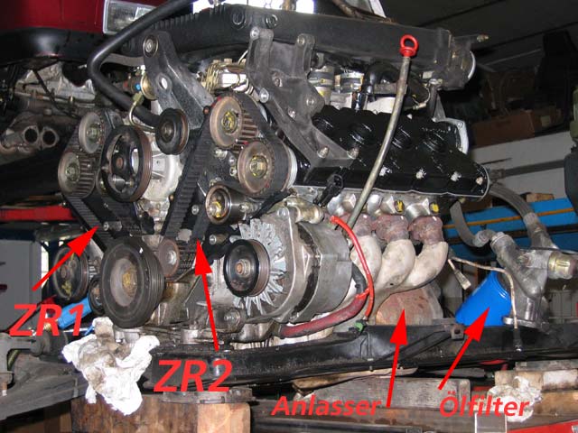

Warte mal ab bis an dem 8.32-Motor die ersten Revisionen fällig sind. Die ( es gibt zwei ) Zahnriemen wollen - wenn ich micht recht erinnere - alle 30.000 km gewechselt werden. Die Versorgung mit Teilen ist auch nicht mehr so üppig... Spannrollen sind gar nicht mehr und wenn dann nur noch für entsprechendes Geld lieferbar... So zumindest meine letzten Informationen. Die sind aber schon etwas älter.

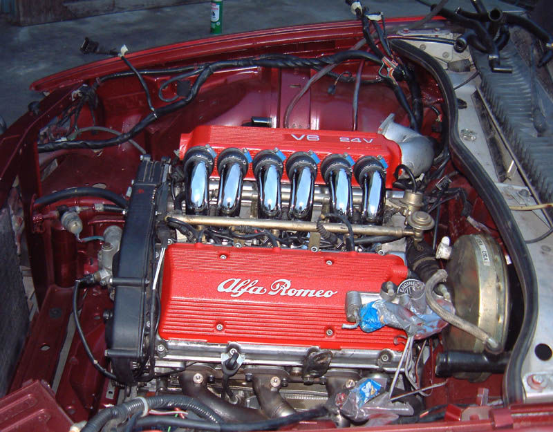

Beim Alfa V6-24V sieht das etwa einfacher aus.
 Dateigröße:  60.03 KB
