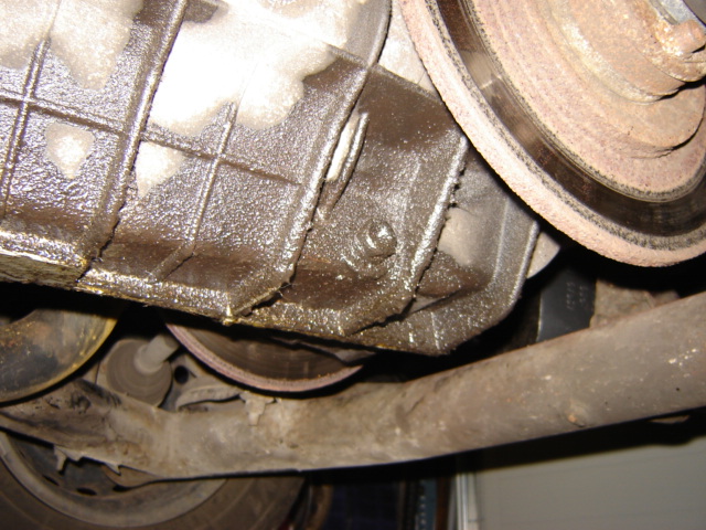

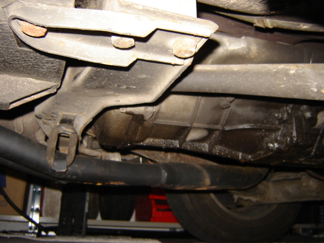

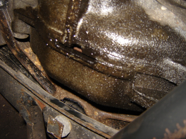

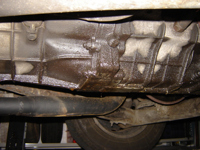

Mein Wagen wurde vor ca. einer halben Stunde geliefert und steht wieder auf seinem Platz Very Happy
Und hier mein tolles Getriebe Shocked Shocked Shocked
Crying or Very sad das geht wohl zum Schrott Exclamation
Schönes Loch und trockengefahren so wie es aussieht Evil or Very Mad
Da werde ich wohl nichts mehr instandsetzen Sad
Aber meine Grundfrage warum und wie bleibt wohl ungelöst!
Überlastung?Altersschwäche?keine Lust mehr?
MfG Angi
Öl gehört nach innen

sieht nach Arbeit aus

scheinbar leer

schönes Loch und Tschüss

hi angi, das loch ist, wenn ich das auf deinem bild richtig erkenne, normal.
das ist eine aussparung zwischen kupplungsglocke und getriebegehäuse. wenn das öl da raus läuft würde ich vermuten, daß sich der simmering der getriebewelle verabschiedet hat...

Hmm.. meinst du wirklich???
Ich lag noch nicht drunter,wenn es kein Loch ist dann ist es aber auch egal weil sich nichts mehr bewegt!
Ich mußte mich aussrollen lassen weil der 4-Gang nicht rausging und die Kupplung nicht mehr auskuppelt Sad
Die Schaltung ist fest und der Schaltknauf hängt im 4-Gang,da ist wohl mehr als ein Simmering kaput Sad
Ich hatte es erst zerlegt weil der Zapfen von Rückfahrschalter nicht mehr existent war und der lag zum glück im Ölbad!
Danach hatte ich alles sauber(auch aussen) gemacht,abgedichtet und frisch befüllt!
Der Ganze Ölaustritt ist angebacken weil das Getriebe heißgelaufen ist und es ist extreme Spahnung im Öl zu sehen was ausgetreten ist,mußte ihn mit meinem Werkstattwagenheber unterm Heck in die Garage buchsieren da ich den Motor nicht anlassen kann (4-Gang u.keine Kupplung) Sad
Also wenn es kein Loch ist,vom Inhalt ist dann trotzdem nicht viel heile geblieben Evil or Very Mad

hi ich meinte nicht, daß der simmering das einzige problem wäre, aber vielleicht die ursache des ölverlustes. daraufhin könnten die anderen schäden aufgetreten sein. könnte mir vorstellen, daß du kein problem mit der kupplung hast und diese schon auskuppelt, aber daß das getriebe blockiert. wird dir wohl nichts anderes übrig bleiben, als das gerät auszubauen...

Genau das ist es ja,alles ist Trocken gewesen,Garage unsere Einfahrt,ich bin ja noch die Ganze Zeit rumgefahren und hatte nochmal nachgesehen das war alles trocken Exclamation
Das Öl ist aussen festgebacken und lauter Metalspähne sind im Öl zu sehen,also extremer abrieb oder eher Zermahlung Exclamation
Ich baue es auf jeden Fall noch auseinander um zu sehen was sich da veraschiedet hat schließlich ist es festgefressen Exclamation

ohne Öl ist es schnell aus !!!!
ich denke mal das ich bei dir das Gangrad der unteren Welle festgefressen hat

verschleiß sicher nicht Wink ansosnten wären noch ein paar mehr gänge über als Nr.4 und keine spänne im Öl

Klar war das kein normaler Verschleiß"war nur Spaß!"ich schätze das der Simmering seinen Geist aufgegeben hat wie Kai schon schrieb,tja und in 4-Gang war dann halt ende Gelände und da hängt es immernoch!
