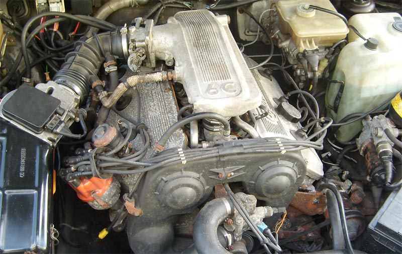

Welche Farbe sollen die neuen Zündkabel für den abgebildeten Motor haben?

BeitragVerfasst am: Fr 14 März 08 11:46:49    Titel: Welche Farbe...
... sollen die neuen Zündkabel für den abgebildeten Motor haben?
Da wir und nicht entscheiden können, hier eine kleine Abstimmung. Wink

Jein.
Beim TS kannst Du Standard- bzw. Universalkabel nehmen. Die oben gezeigten Kabel beim TS sind halbfertige Universalkabel vom Accel. Diese sind auf der Steckerseite fertig und werden auf der Verteilerseite einfach nur abgelängt und die enstprechenden Stecker aufgecrimpt. Die gleichen - dort allerdings bauartbedingt nur die halbe Anzahl an Kabeln Wink - sind in meinem Turbo verbaut.
Es gibt hier aber auch günstige vorkonfektionierte Kabel von NGK, Beru oder Bremi. Theoretisch könnte man sogar einfach zwei Zündkabelsätze für den 105er nehmen.
Beim V6 ist das alles etwas anders. Da geht es mit fertigen Universalkabeln wegen der langen Zündkerzenstecker und der Abdichtung oben im V-Deckel nicht. Vorkonfektionierte Kabel mit Steckern die annähernd dem Original entsprechen habe ich in guter Qualität noch nicht zu günstigen Preisen gefunden.
Aber es gibt Alternativen. Wenn die Farbe gewählt ist ( wir machen das ganz demokratisch mit der einfachen Mehrheit Wink ) dokumentiere ist das.

So ähnlich sieht es auch im Motoraum des 168 und dem der TD aus.

Ich fand nichts unter dem doppelten. Da habe mich entschlossen was selbst zu bauen. Meterware und ein paar Kleinteile. Letztere gibt es aber auch nicht überall...

Leider hat der Lieferant mal wieder gepennt. Es fehlen noch die Winkelstecker....
Habe dann in der Zwischenzeit noch einem anderen Motor zum richtigen Zündfunken verholfen:
P.S. Schwarz war schon bestellt, aber dieser Lieferant hatte ein Einsehen und wir beugten uns der Mehrheit. Wink Beim Renault-Motor war immer schon rot vorgsehen.

@chris
wo hast du die für den v6 bestellt? und was haben sie gekostet?
BeitragVerfasst am: Mi 26 März 08 12:28:25    Titel:
Die sind aus Einzelteilen selbst gebaut.
Was man sieht:
- Stecker -> gebraucht aus Lagebestand, geprüft - gereingt - geprüft.
- Gummikappen -> gebraucht aus Lagebestand, geprüft - gereinigt
- Zündkabel -> neu, Meterware 7mm Silikon in rot
- Gummikappe Zünspule -> gebraucht aus Lagerbestand , geprüft - gereinigt
- Gummikappe Verteiler -> vorhanden
- Winkelstecker -> Neuteil aus Lagerbestand, die anderen sieben fehlen noch
- Zündkabelhalter -> Neuteil, gibt mehrere davon - zweimal zweier und zweimal dreier
Was man nicht sieht:
- Gewindehülse für Zündkerzenstecker, Neuteile
Unbzahlbar!
Vom Materialwert weniger als ein Satz neuer Kabel. Geht aber nur wenn man gute Stecker hat. Diese kosten auch rund 12,- EUR neu, macht also ~72,- EUR für alle sechs. Dazu noch das Kabel mit rund 30, EUR, die Gewindehülsen mit etwas weniger als 10,- EUR, und weitere Kleinteile.
Ohne Stecker kommen da rund 50,- - 60,- EUR zusammen.
