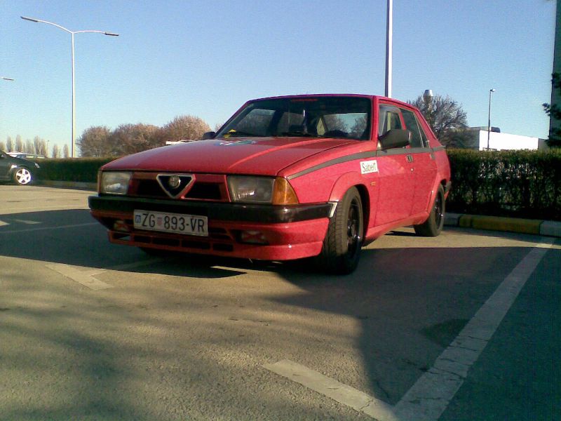

oder dicke drehstabe mit koni auf steif. naturlich tiefergelegt
zB bei mir ist der koni auf 100% zugedreht und um 1 zahn tiefer(7cm oder so). wenn ich sie runterdrucke(mit meinen 65kg geht sie 2-3cm runter) braucht sie etwa 5sekunden um wieder auf neutralposition zu kommen. richtig hart sind die konis im rebound Shocked

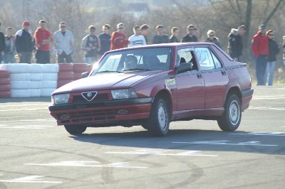

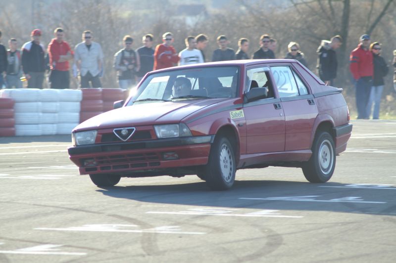

man kann nich alles haben. naturlich gibts negative efekte, lenkradius wird grosser. sagen wir so: wenn du dicke drehstabe montierst gibts weniger neigung, aber dafur musst du auch hartere stossdamfer haben, um das wegkatapultieren zu verhindern, bei geraden und auch bei kurven. wenns nicht genug ist, dann eben dickere stabi.
du kannst alles auch auf original hohe verbauen, dann ist der schwerpunkt hoher. am besten alles probieren und mit stoppuhr messen.
ich wurde meine TS nur um 3.5cm tieferlegen aber ich war zu faul die drehstabe rausnehmen.
zur zeit bin ich es gewohnt und es fahrt sich richtig gut. ist auch nicht mehr mein alltags auto

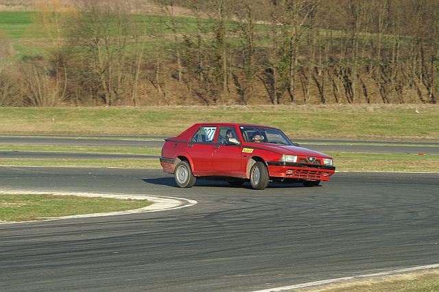

BeitragVerfasst am: Mo 24 März 08 23:42:27    Titel:
ich hab mit kamera gespielt und so siehts aus, nich viel neigung.
http://www.youtube.com/watch?v=f9E4Dsp3U_w
und eine bei nacht, nicht so gut
http://www.youtube.com/watch?v=3bW35Eb14sk

noch etwas: tiefer und harter ist auch kontraproduktiv bei regen. das hab ich gemerkt , wenn du dir nochmal das zweite video ansiehst (0:40), bei einer rechtskurve ging mir die nase nach ausen, man hort das gerausch. das hasse ich am meisten.
