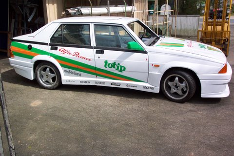

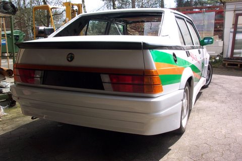

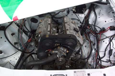

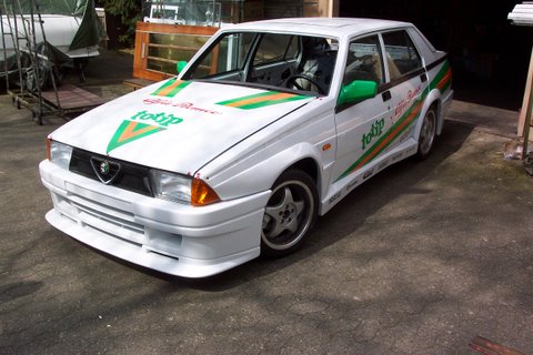

habe am samstag den motor endlich fertiggestellt.
spannrolle konnte ich noch eine neue organisieren (zum glück, denn meine alte macht geräusche). von den spannrollen gibt es auch 2 verschiedene, die eine hat die platte draufgenietet bei der anderen wird sie geschraubt. aber man glaubt es kaum, diese platte war noch neu lieferbar.
spanner neu abgedichtet, montiert und anschließend den zahnriemen aufgelegt.
oh wunder, es lässt sich alles durchdrehen Smile
die plasitkzahnriemenabdeckungen musste ich bearbeiten, da diese aufgrund der neuen 164er riemenscheibe nicht mehr drauf passten.
das problem mit der wasserpumpe hat sich auch erledigt. ich benutze einfach eine vom 75 amerika, bzw. 164 mit der passenden riemenscheibe (der wasserpumpe vom 75qv oder es30 gibt es ja nicht mehr) und passte den halter von der lichtmaschine an, so dass diese weiter nach vorne kommt und so der riemen wieder über lima und wasserpumpe läuft.
servopumpe habe ich ja zum glück nicht mehr.
einbau des motors verlief auch ohne probleme und relativ zügig, obwohl ich den gabelstabler benutzen musste.
ein paar teile wurden noch schwarz lackiert und warten auf einbau.
beim nächsten mal werden dann neue zündkerzen, verteilerkappe+finger, sowie zündkabel montiert. außerdem die ansaugflansche vom 164 mit den rohren und einspritzdüsen.
der roten markierungen auf dem auto sind noch macken, die von der lackiererei beseitigt werden müssen.
ich habe ja noch hoffnung dieses jahr zu fahren Smile

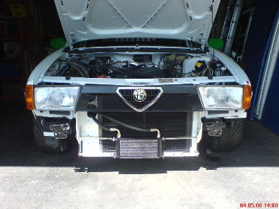

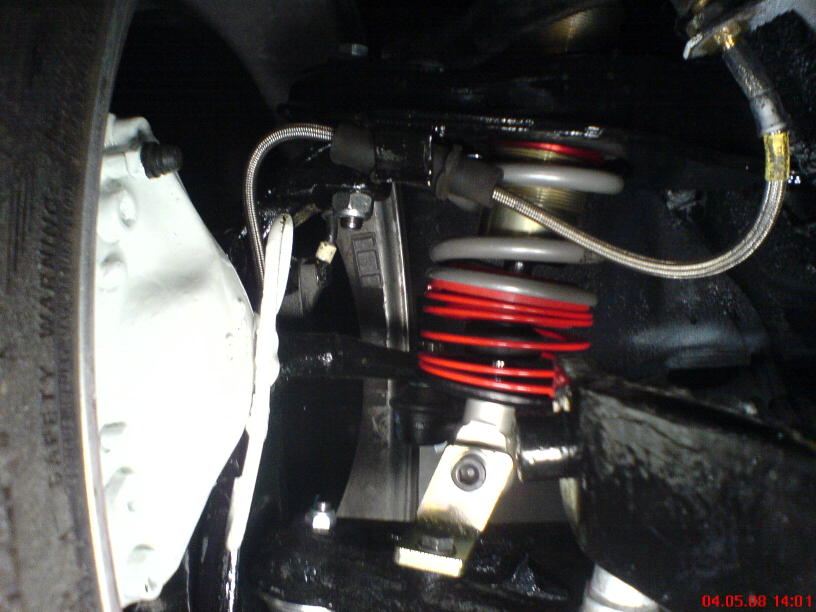

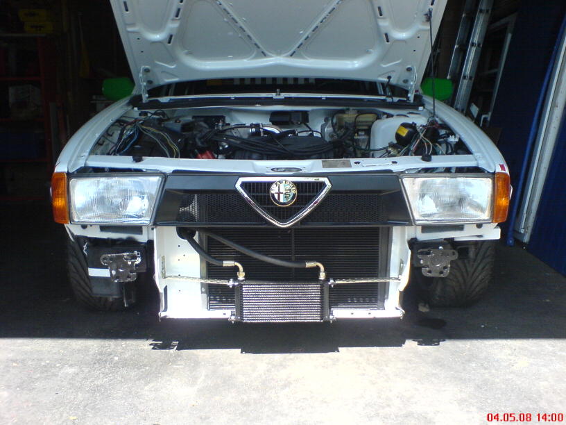

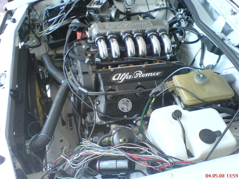

BeitragVerfasst am: Mo 05 Mai 08 19:24:47    Titel:
so, weiter gehts....
 Dateigröße:  68.79 KB
 Angeschaut:  1036 mal
 Dateigröße:  82.56 KB
 Angeschaut:  1044 mal
 Dateigröße:  106.75 KB
 Angeschaut:  1001 mal
BeitragVerfasst am: Mo 05 Mai 08 22:24:11    Titel:
du hast elektro servo bremse? Shocked Shocked Shocked
BeitragVerfasst am: Mo 05 Mai 08 22:29:39    Titel:
bis jetzt machte es keine probleme, also warum sollte ich es rausreissen.
BeitragVerfasst am: Mo 05 Mai 08 22:46:44    Titel:
ich meinte nicht auf probleme, aber das gefuhl ist mir komisch bei dem ding.
BeitragVerfasst am: Mo 05 Mai 08 22:49:56    Titel:
hmm. kann ich so nicht bestätigen. wobei ist auch schon wieder über 2 jahre her. werde ich später nochmal berichten Wink
BeitragVerfasst am: Mo 05 Mai 08 23:03:36    Titel:
ok ich habe ein TS mit elektro gefahren, nur ein paar mal, und es war mir komisch. du bist es ja gewohnt.
so und wann ist das projekt fertig, am meisten interesiert mich wie sich das RS ding fahrt. Very Happy
BeitragVerfasst am: Di 06 Mai 08 08:12:11    Titel:
Spätestens am 24.06.2008, 18.00 Uhr... Twisted Evil Very Happy
Ansonsten: sieht top aus bislang! thumbleft
BeitragVerfasst am: Di 06 Mai 08 14:08:02    Titel:
Ich kann das nur bestätigen. Der ständig wechselnde Druckpunkt ging mir auf den Nerv. Ich schmeisse das Geraffel im zuge des Umbaus jetzt endgültig raus.
