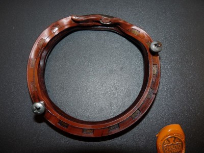

Yuri 75 hat Folgendes geschrieben:
Versuch mal vorsichtig eine lange, scharfe Blechschraube oder etwas ähnliches in den Ring zu drehen, und dann einfach ziehen. So gelingt es mir...
das hat funktioniert, danke für den Tip!
Jetzt wäre es noch interessant zu wissen, wer die hochwertigsten Dichtringe herstellt. Viton ist den NBR- Teilen wahrscheinlich vorzuziehen?
Die Schrauben am Schwungrad soll man glaub ich ersetzen, oder kann man da die alten wieder verwenden?

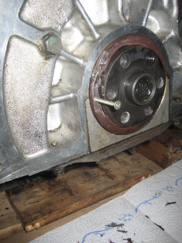

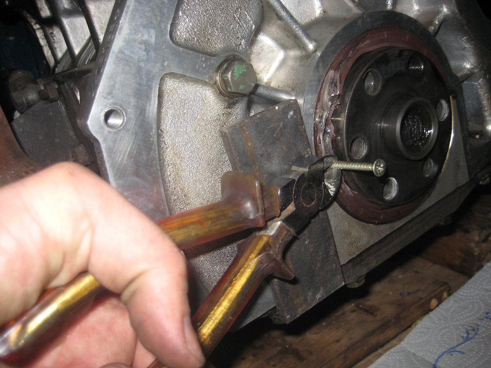

BeitragVerfasst am: Sa 02 Jun 12 11:23:15    Titel:
hier noch eine kleine Bildergeschichte von vor paar Tagen
- erst mit Schraubenzieher Hebeln probiert, gescheitert
- dann an einer Stelle die Gummierung abgekratzt, um zu sehen wo Fleisch genug ist für die Schraube
- danach Loch gepiekt (natürlich nicht gebohrt), Schraube rein gedreht, ... ging sofort raus
Danke liebes Forum!
