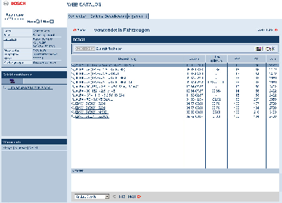

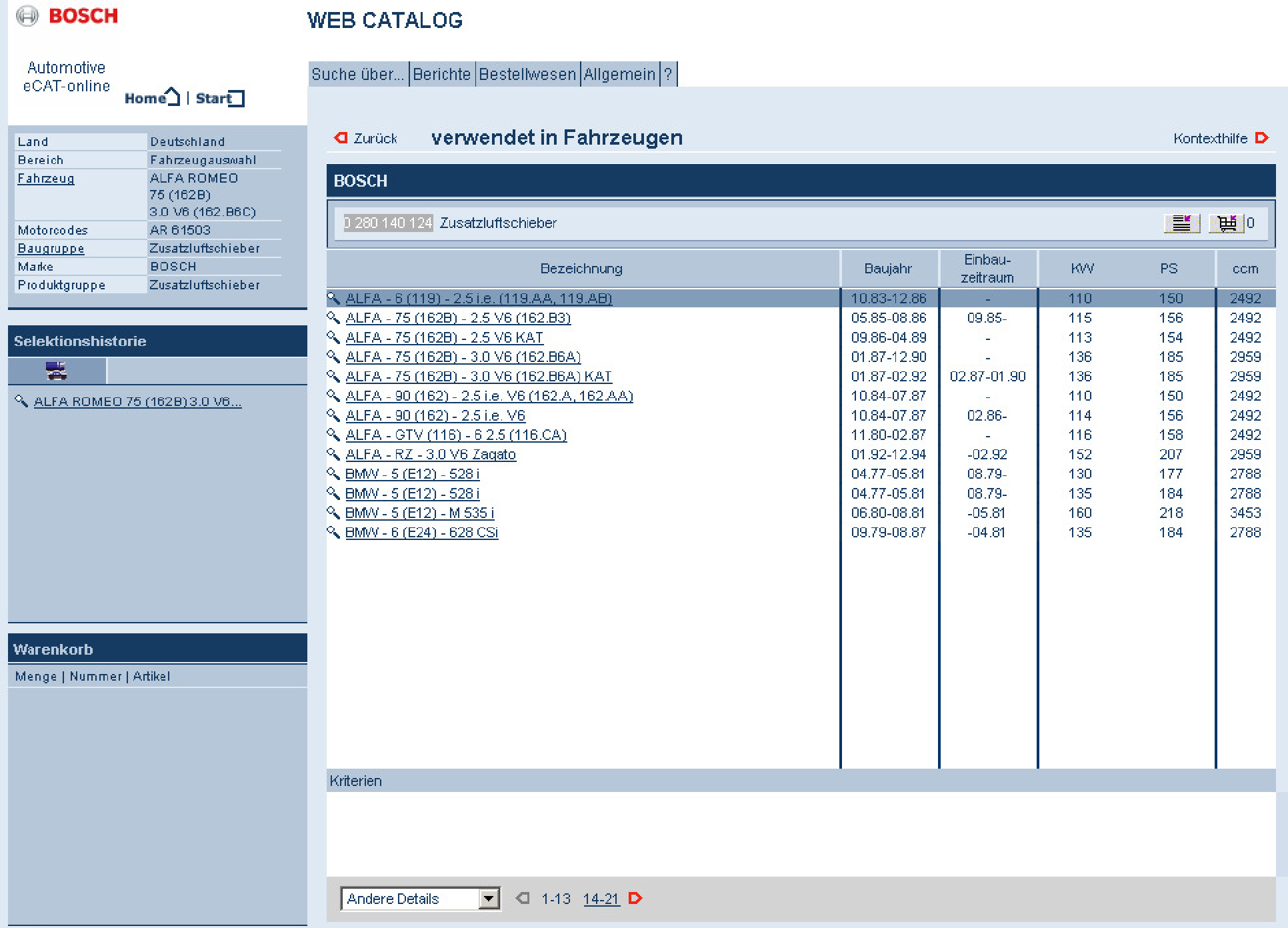

Servus,
laut BOSCH eCat hat der QV den gleichen Schieber verbaut wie auch der normale 3,0l bzw. die 2,5l: #0 280 140 124
Den gibt's günstig bei BMW auf Lager: #13 63 1 272 103 (ca. 72€)
sparty2
