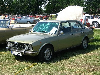

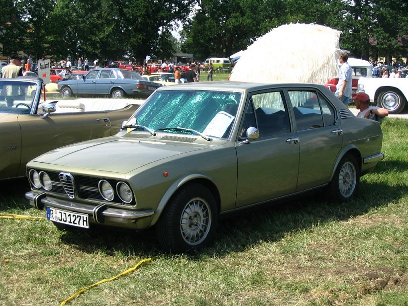

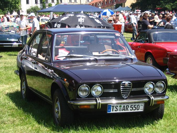

BeitragVerfasst am: Di 03 Jun 08 00:11:51    Titel:
pavoni hat Folgendes geschrieben:
Stimmt, es gibt wohl nicht viele Alfettas der ersten Serie. Weisst du zufällig wie viele in D zugelassen sind?!
nicht massenhaft, aber ein paar sinds schon noch:
Diese beiden sind mir letztes Jahr vor die Linse gefahren. Der dunkle ist quasi erste Hand und in traumhaftem unrestauriertem Zustand..........
 Dateigröße:  103.6 KB
 Angeschaut:  1011 mal
 Dateigröße:  135.67 KB
 Angeschaut:  1021 mal
entenkai
BeitragVerfasst am: Di 03 Jun 08 09:31:34    Titel:
hi pavoni, der dunkle könnte glatt deiner sein...

pavoni
BeitragVerfasst am: Di 03 Jun 08 12:15:56    Titel:
Hey Entenkai,
es könnte wirklich meiner sein. Rosso Amaranto!
Du siehst, das Heck lässt mir keine Ruh! Habe es erst einmal in die Warteschleife gesetzt, da ich in ein anderes großes Projekt Geld investieren muss. Aber wer weiss... Wink
