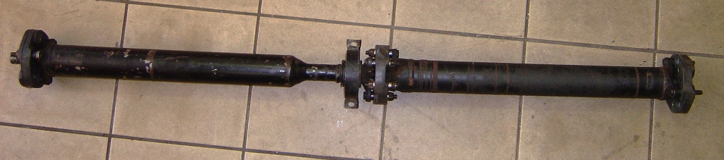

Mach doch bitte mal ein Foto von deinem Mitteltunnel.
Mich würd der Abstand zwischen der mittleren Hardy
und dem Tunnel interessieren. Cool
Danke, Wink
Maxx

Nun ja, alle Masse der Hardys schon.
Nur leider nicht des Tunnels. Confused
Hab's beim Einbau der kleineren vom TS schon gesehen,
daß da nicht viel Freiraum bleibt. Confused
Wennst mir einige Fotos deines kpl. Tunnels machen könntest?
Danke, Wink
Maxx
Kardan KPL. vom TS
