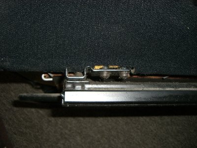

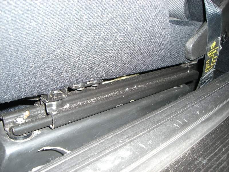

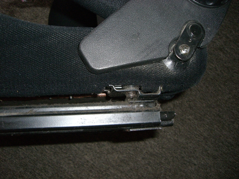

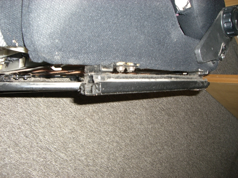

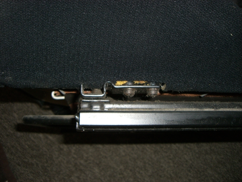

Die Konsolen sind hinten und vorne gleich hoch. Daß der Sitz schräg ist liegt zum einen am Sitz selber und an den, auf den Boden vom Auto geschweißten, Konsolen.
Hier noch ein paar Bilder:
 Dateigröße:  480.18 KB
 Angeschaut:  829 mal
 Dateigröße:  445.35 KB
 Angeschaut:  810 mal
 Dateigröße:  418.18 KB
 Angeschaut:  776 mal
 Dateigröße:  486.08 KB
 Angeschaut:  811 mal
