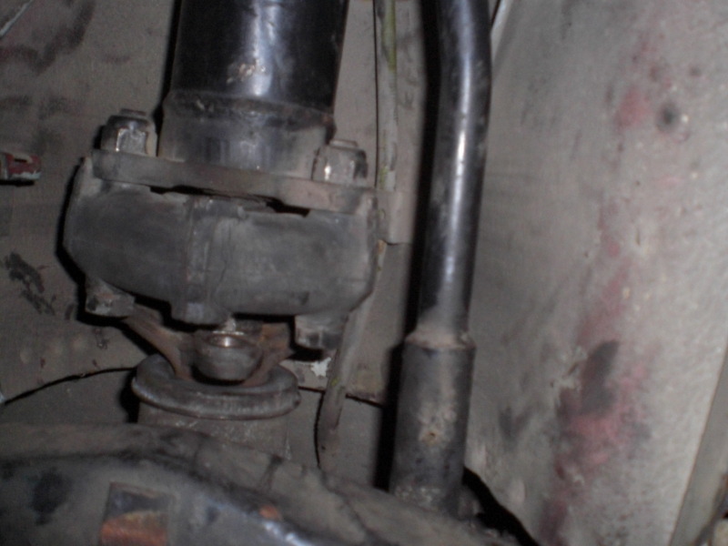

Bernd 75 Gast
Verfasst am: Mi 26 Nov 08 13:54:24 Titel: |
Wie funktioniert das mit dem Einstellen der Gelenkwelle?
Wie schon im Thema Allgemeines/Restauration Alfa 75 geschildert hab ich ein Problem mit der Welle. Getriebe raus, anderes rein, Welle zu kurz. Anfänglich 15mm, dann alles gelockert. Jetzt sind noch ca. 8mm. Ist das normal? Müssen die Hardys ein wenig unter Spannung stehen?
Gruß Bernd
104.95 KB |
1538 mal |
Verfasst am: Mi 26 Nov 08 15:03:33 Titel: |
Bernd 75 hat Folgendes geschrieben: |
Müssen die Hardys ein wenig unter Spannung stehen? |
Meiner Erfahrung nach dürfen die das nicht. Die werden einfach ineinander gesteckt , verschraubt und fertig. Sonst passt irgendwas nicht.
