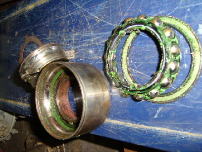

Was ist das, warum habe ich es fotografiert und warum sind diese Teile am Foto und was folgern wir daraus - und wieviel Zeit hat es mich gekostet und von welchem Auto ist es?
 Dateigröße:  134.24 KB
 Angeschaut:  1034 mal
BeitragVerfasst am: Mi 24 Sep 08 20:54:09    Titel:
Was ist das,
Ein Radlager
Weil du so ein Lager in dem Zustand noch nie gesehen hast
Ist das nicht das gleiche wie die vorige Frage?
Daß das Lager kaputt war
4 Stunden
Alfetta

BeitragVerfasst am: Do 25 Sep 08 08:52:10    Titel:
Stefan, WOW!!!
Ein Radlager
Richtig. Und wo war es räumlich?
Falsch. Leider. Im Werkstattbereich ist genau so eines in der Anleitung von mir zu sehen...
Vorsichtig ausgedrückt...
4 Stunden
TREFFER! Evil or Very Mad
Alfetta
Richtig! Es rumorte seit letztem Jahr, es begann bei der letzten Transentour, zog sich über die heurige hin, über Triest und so...irgendwann wurde ich dann doch mal tätig – das Rad an sich war völlig spielfrei, aber immer lauter wurde es...
Es hatte damit begonnen, daß die 36er Mutter ums Verrecken nicht aufging, nicht mit Hebel und Verlängerung. Ich hatte aber zum Glück letzte Woche dieses hier ersteigert:
das kam zum erstenmal zum Einsatz ->
Ab jetzt änderte sich mein Leben, wie war ein solches bisher möglich gewesen? Shocked - der Elektro-Schlagschrauber strengte sich nur ein bischen an und dann ging sie auf...normalerweise gibt es die nur für Pressluft, allerdings braucht man einen entsprechenden Kompressor, den habe ich nicht. Aber mit dem Ding, unfaßbar. Auch kam eine schöne rostige brane Suppe aus der Nabe, was nicht viel hoffen ließ für den weiteren Fortgang...
Das Abziehen der Radnabe war auch der pure Irrsinn, hier saß die Lagerschale auf der Nabe statt im Lager Evil or Very Mad Ich ging echt an meine körperlichen Grenzen und an die des Spezialabziehers mit allen Tricks. Irgendwann bewegte sich das Ding. Ich flexte die Schale weg, rutschte im entscheidenden Moment ab und IN die Nabe.
So mußte ich in den Wald zum Bach, dort meine lagernden Achsen begutachten und einen Stummel dort abziehen, der wiederum flutschte nur so raus. Unglaublich, aber dessen Lager war ja auch nicht kaputt...
Das Ausziehen des Restlagers war auch wieder irre. Allerdings machte das mein neuer Freund für mich, aber auch er mühte sich. Per Hand wäre die ganze Lagersache völlig illusorosch gewesen...
Von dem 75er den du erst schlachten wolltest und dann auf ebay angeboten hast und den Du jetzt wider schlachten willst Twisted Evil
Wiegesagt, genau so hatte ich es ja vor 3 Jahren oder so durchlitten da...
Weil du zum Geburtstag eine Digitalkamera geschenkt bekommen hast.....
Wenns nur das gewesen wäre...
MiTo - Du warst zur Präsentation eingeladen - der Schriftzug ging nicht runter, aber Du konntest Deine Finger einfach nicht ruhig halten..........
Tsts, ich sammle doch nur Alfa-Schriftzüge
