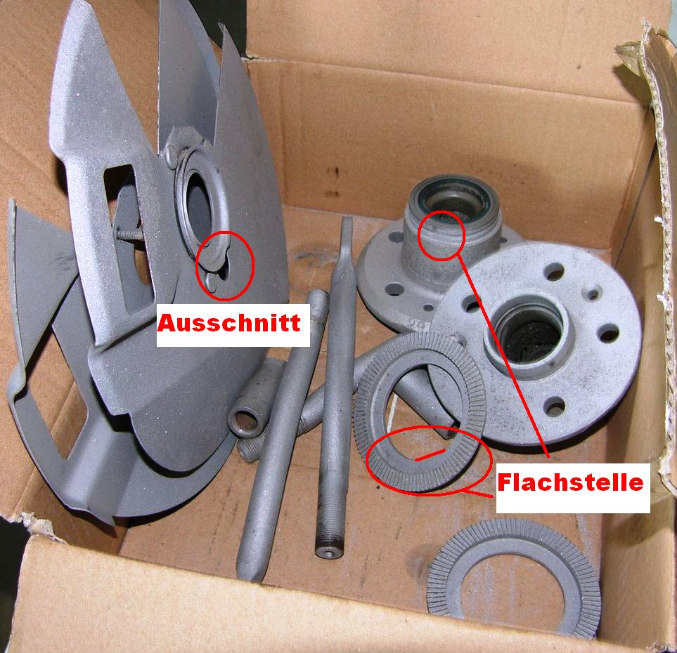

Hallo!
Der Sensorhalter ist am Achsschenkel verschraubt, ich denke mit zwei der drei Spritzblechverschraubungen. Im Spritzblech ist ein Ausschnitt für den Sensor.
Geberräder sitzen auf den Radnaben. Die sind mit einem Seegerring gesichert. Die Radnaben für ABS-Fahrzeuge sehen deswegen auch anders aus.
Von den Naben, den Geberrädern und den Spritzblechen hab ich hier ein Foto.
Günther

Verfasst am: Mi 10 Dez 08 00:29:35 Titel: |
Jawoll, Richtig erkannt!
Günther

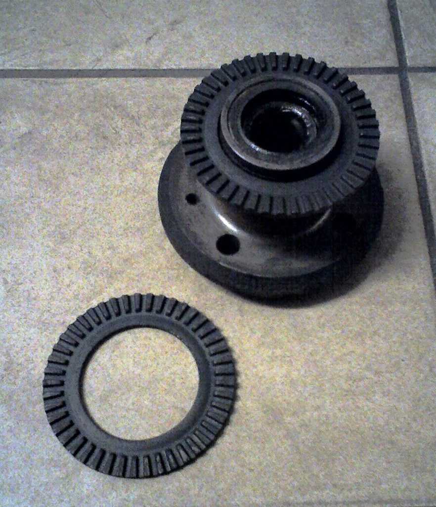

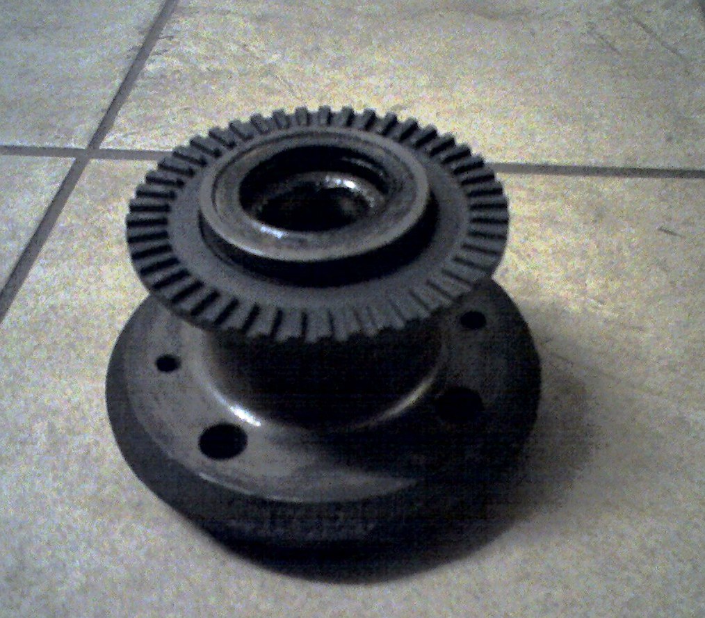

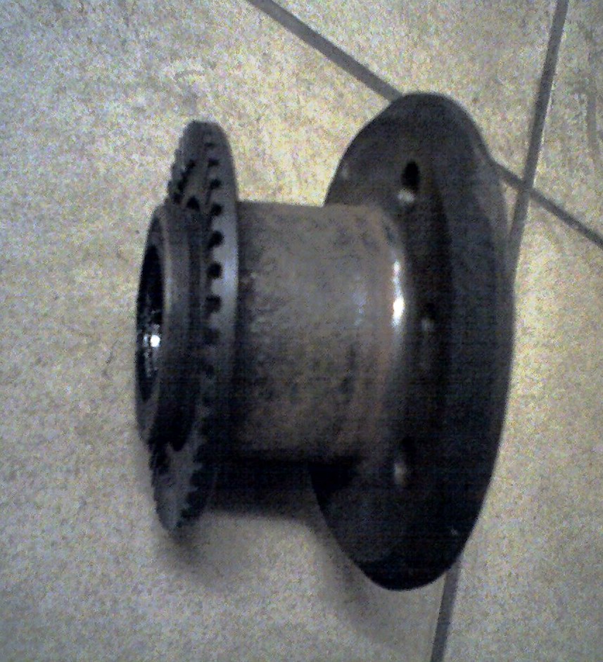

Verfasst am: Fr 12 Dez 08 23:15:29 Titel: |
218.78 KB |
1866 mal |
205.33 KB |
1870 mal |
256.43 KB |
1914 mal |
