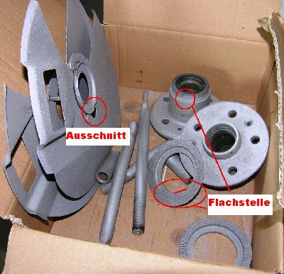

Hey Oli! Very Happy
Wie am Bild zu sehen, dürften die Geberräder an den Radnaben sitzen,
doch wo sitzt denn nun der Sensor Question Confused Question
Hab keine Halterung bzw. Freistellung im Spritzschutzblech gefunden!?!?!?!
Wie schaut das denn nun org. aus? Shocked
Danke, Wink

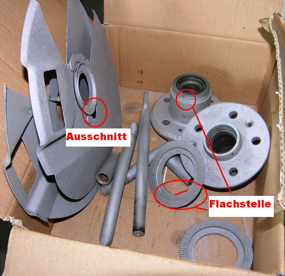

BeitragVerfasst am: Di 09 Dez 08 23:59:33    Titel:
Hallo!
Der Sensorhalter ist am Achsschenkel verschraubt, ich denke mit zwei der drei Spritzblechverschraubungen. Im Spritzblech ist ein Ausschnitt für den Sensor.
Geberräder sitzen auf den Radnaben. Die sind mit einem Seegerring gesichert. Die Radnaben für ABS-Fahrzeuge sehen deswegen auch anders aus.
Von den Naben, den Geberrädern und den Spritzblechen hab ich hier ein Foto.
Günther

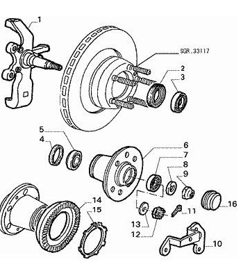

Maxx
BeitragVerfasst am: Mi 10 Dez 08 00:28:05    Titel:
Hey Günther, Very Happy
vielen Dank für die Info!
Dürfte so stimmen. Od?
Suche nun die ABS-Komponenten der Vorderachse.
(Geberscheibe, möglw. Radnabe, Sensorhalter, )
Danke, Wink

Günther
BeitragVerfasst am: Mi 10 Dez 08 00:29:35    Titel:
Jawoll, Richtig erkannt!

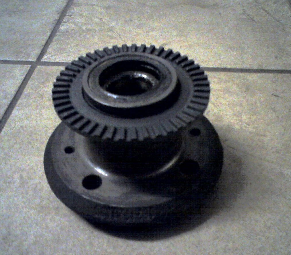

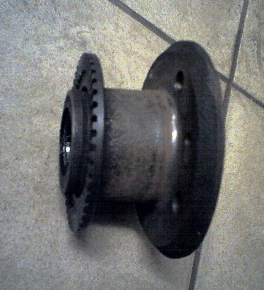

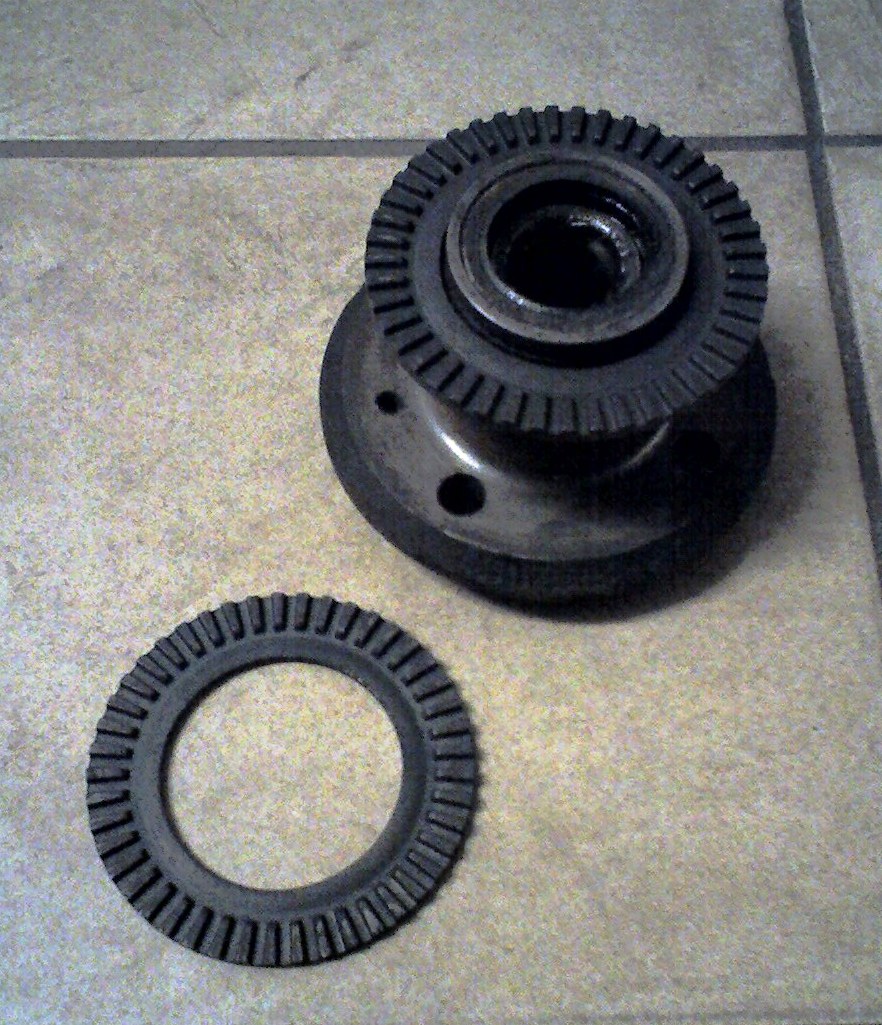

Maxx
BeitragVerfasst am: Fr 12 Dez 08 23:15:29    Titel:
Very Happy
