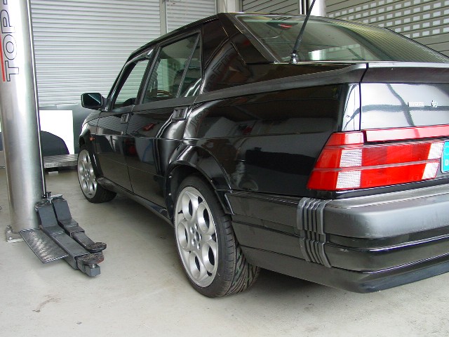

BeitragVerfasst am: Mo 30 Mai 05 13:51:34    Titel:
Jetzt ists noch einer mehr in München. Habe endlich die Eintragung machen lassen. Da 7,5x17 ET30,5 und 205/40 17 und ohne Tieferlegung wars überhaupt kein Problem.

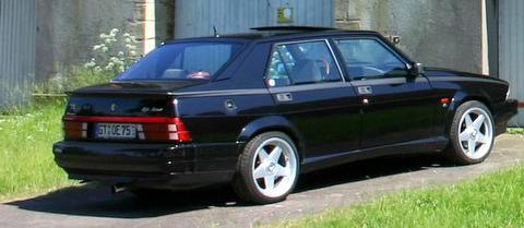

BeitragVerfasst am: Sa 22 Jul 06 14:20:32    Titel:
Azev A v 7,5x17 mit 205/40
h 8,5x17 mit 215/40
