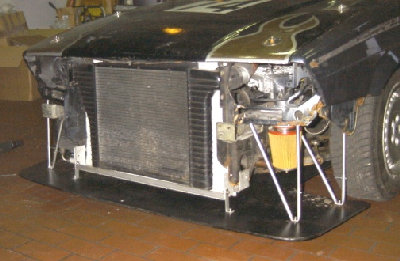

Dürfte keine negativen Auswirkungen haben. Habe ich ja auch vor (stand ja in einem meiner Statements). Nur kommt direkt hinter das Loch in der Evo-Schürze ein offener Luftfilter. Als Rohre kommen glatte, runde Abwasserrohre zum Einsatz, da es so in den Rohren zu keiner Luftverwirbelung kommen kann. Habe auch irgenwo in meiner Sammlung ein Foto von der Umbauaktion (irgendwo im Rennsport eingesetzt). Werde es mal raus suchen und hier her posten, wennßs gewünscht wird.

BeitragVerfasst am: Di 03 Mai 05 17:31:38    Titel:
Hallo Ben!
Ich hoffe, Du kannst erkennen, was ich meine.
Gruß David

BeitragVerfasst am: Di 03 Mai 05 17:35:01    Titel:
ja danke fürs bild.
so würde ich es allerdings nicht machen....dort kommt viel zu viel dreck und spritzwasser ran.
lieber das rohr von unten und filter im motorraum

BeitragVerfasst am: Di 03 Mai 05 19:42:29    Titel:
Soll ja auch nur ein Gedankenanstoß sein. Das Bild stammt ja von einem Fahrzeug aus dem Motorsportbereich. Da spielen solche Bedenken eine eher untergeordnete Rolle. Habe noch mehr Bilder, allerdings muß ich erst suchen.
