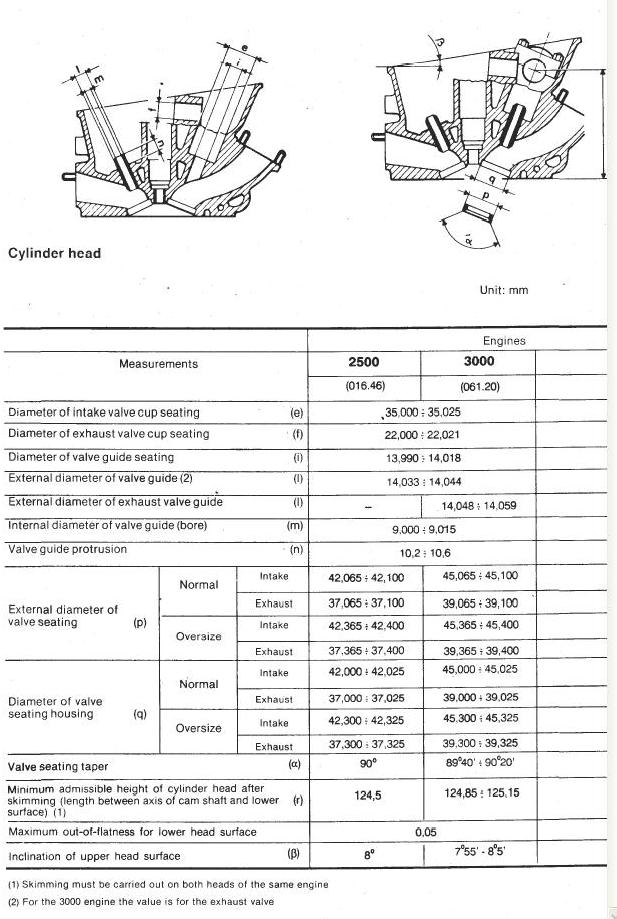

BeitragVerfasst am: Di 07 Apr 09 21:22:57    Titel:
hallo!
hab noch mal im manual nachgekramt, siehe bild unten.
unter der bezeichnung "minimum admissible height of cyl head" kannst du die erlaubten minimalwerte für deinen v6-kopf nachlesen.
zum thema verdichtungserhöhung:
du kannst über den einzelubraum (pro zylinder) und dem "combustion chamber volume" ganz leicht die verdichtungserhöhung ausrechnen.
ein abtrag von 0,2mm durchs planen hat eine verdichtungserhöhung von 0,2 (d.h. neue verdichtung 9,2:1) zu folge
ihr könnts ja nachrechnen
gruß,
twinschpark
 Dateigröße:  106.77 KB
 Angeschaut:  1281 mal

BeitragVerfasst am: Di 07 Apr 09 22:32:58    Titel:
twinschpark hat Folgendes geschrieben:
hallo!
gruß,
twinschpark
Vielen Dank thumbup ,
genau so etwas habe ich gesucht... leider nichts gefunden, bin aber zu den englischen foren noch nicht vorgestoßen Razz
