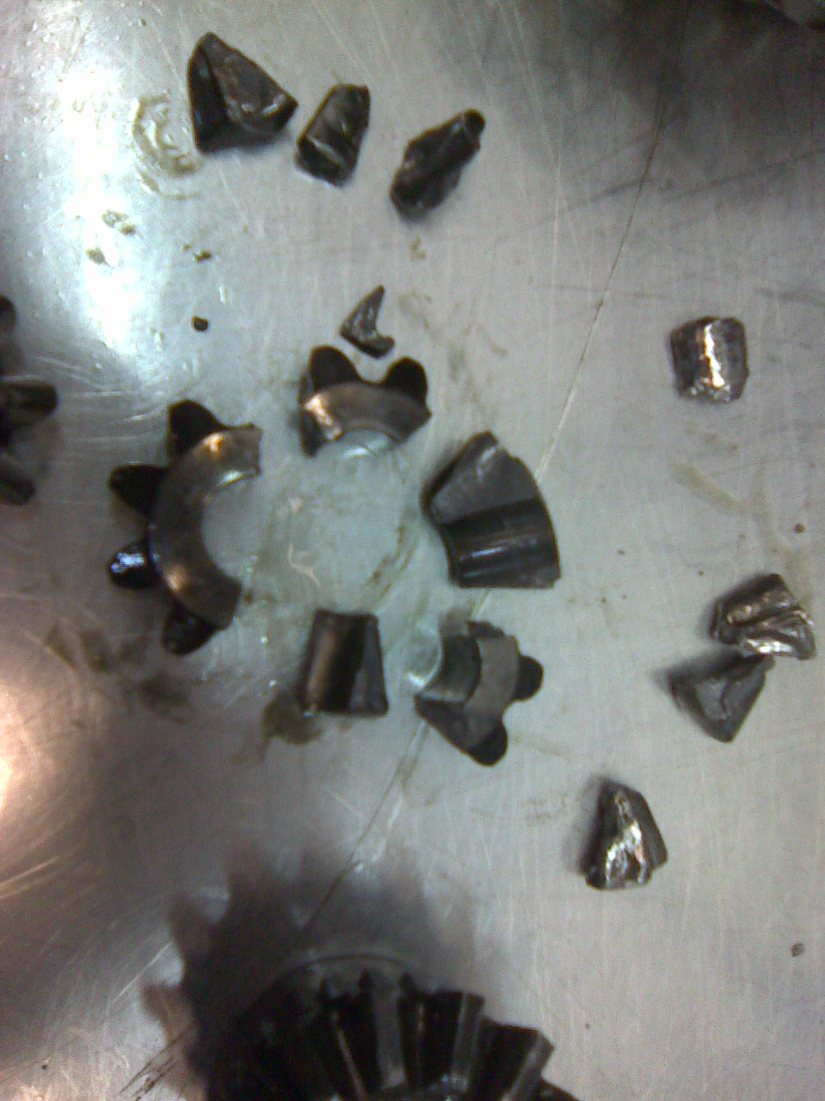

Habe nun das Differential ausgebaut.
Ein Tellerrad in ca. 5 Stücke gebrochen und hat die Ausgleichsräder im Differential blockiert.
Werde nun ein anderes Differential einbauen.
Muss man etwas beachten, wenn man ein komplettes Differential in das bestehende Getriebe einbaut?

BeitragVerfasst am: Do 09 Jul 09 14:29:30    Titel:
hallo bivo
das wa da gebochen ist ist aber nicht das teller rad sondern die ausgleichsräder hatte ich auch schon mal vor 20 jahren ,lag bei mir damals an meinem schaltstil Laughing Laughing
mußt aber nicht das komplette getriebe tauschen,tausch doch nur die ausgleichsräder.
das problem ist nur die brösel raus zu beckommen
bivo
BeitragVerfasst am: So 26 Jul 09 00:29:58    Titel:
Hallo.
War in den Ferien, deshalb die verspätete Antwort.
Ich habe nur das Differential ausgetauscht.
Nun funktionierts wieder Cool
