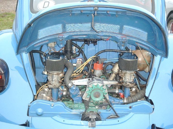

Hallo Zusammen,
nach 10 Jahren Pause möchte ich mein Schrauber Hobby wieder aufleben lassen. Aber kein Alfa, sondern Käfer...
Ich habe mir einen passenden Käfer schon mal angeschaut
http://mbudde.de/bug/Alfa%20Boxer.JPG
72er Baujahr mit, und jetzt kommts, nem 1,5er Allfasud Wasserboxer.
Der Motor hat 4 40er Weber drauf und 105 PS.
Alles schön und gut.
Nun wohne ich aber im Ruhrgebiet und da ist das mit den Umweltzonen gar nicht so witzig.
Bleiben 2 Optionen:
Entweder H Zulassung oder Kat mit Euro 1 oder 2.
H Zulassung wird nichts da meines Wissens nach die Alfa Motor Adapter erst später, also nach 1982 auf den Markt kamen. Also nix mit zeitgenössischem Tuning.
Bleibt also die Option mit dem Kat.
Ich habe schon mal ein wenig geschaut, bin aber noch nicht so recht fündig geworden.
Also meine Fragen wie folgt:
Gibt es einen Nachrüst G-Kat mit min. Euro-1 für das Vergasermodell?
Gibt es einen vergleichbaren (speziell was Länge und Breite angeht) Alfa Boxer mit Einspritzer und G-Kat? Wenn Ihr euch mal die Bilder vom Motorraum des Käfers anschaut, werdet Ihr feststellen das beim 1,5er nicht viel Platz zwischen Nockenwellen Antrieb und Heckschürze ist.
Ca. 4 Zentimeter kann ich noch rausholen wenn ich das Käfer Getriebe ein wenig nach vorne rücke. Das wars dann aber auch.
Den einzigen Alfasud Motor mit G-Kat ab Werk, den ich gefunden habe, ist der 1,7er mit Bosch LE 3.1 Jetronic. Da finde ich aber kein Bild bzw. eine Idee wieviel größer der 1,7er im Vergleich zum 1,5er ist.
Könnt Ihr mir weiterhelfen?
Vielen Dank schon mal
Grüße aus Essen
Matthias

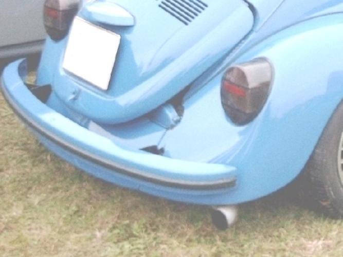

Zum Thema Sound. Der Käfer mit dem 1,5er Alfa Boxer hört sich schon völlig korrekt an. Das passt schon. Zumal der Alfa Boxer sich viel besser anhört als ein VAG 4 Zylinder Reihenmotor.
Nimmst Du noch den Käferendtopf, räumst den leer und machst hinten 2 Käferendrohre rein und fertig ist der Käfer Sound made by Alfa Power Laughing
Mir scheint als ob sich der 1,7er 8 V als der passende Motor erweist.
Dank deines Bildes kann ich den 16 V von der Liste streichen.
Der doppelte Nockenwellen Antrieb des 16 V baut zu weit nach oben raus. Dann würde ich die Haube nicht mehr zu bekommen oder müßte Ausschnitte in die Karosserie sägen. Würde definitiv doof aussehen Smile
Habe eben mal gesucht (und gefunden):
http://www.rtautosport.de/pics/kaefer_alfa_5.jpg und http://www.rtautosport.de/pics/kaefer_alfa_6.jpg
Hättet Ihr vielleicht Quellen (virtuell oder Papier) zum 1,7er 8 V?
!!!!!Danke - Ihr helft mir echt super!!!!!!
Matthias
