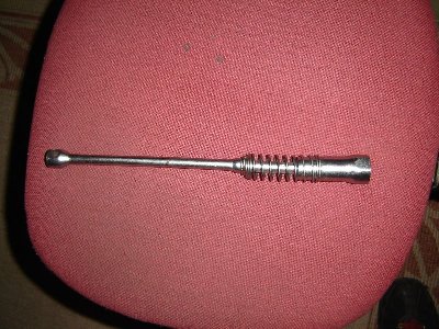

ich benutze diese, geht ohne probleme. klassische kerzen gedoren sind zu dick und die muss man drehen.

Omawari_San
BeitragVerfasst am: Do 09 Jul 09 15:14:10    Titel:
Nimm doch das Bordwerkzeug!
Hat er nicht.
Aber für alle, die es interessiert. Die 21mm Zündkerzen-Zündkerzen Nuss vom Wisent (Bauhaus-Marke) 3/8" Steckschlüsselkasten passt perfekt. Ohne Abdrehen oder ändern.
