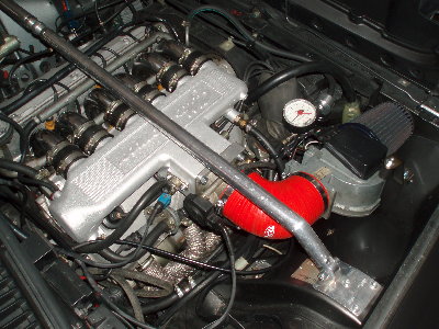

Verfasst am: Mo 18 Mai 09 09:51:54 Titel: |
Hallo
Die Leistung die Paolo Tassone (Gott hab ihn selig, er verstarb schon vor etlichen Jahren an Krebs) in seinem Artikel angab, u. zwar die 270 PS, bezogen sich auf einen 3,5 liter 12V Motor. Ich war kein großer Freund aber auch kein großer Feind von Tassone, habe mit ihm einmal persönlich gesprochen u. auf die Frage was er denn max. aus einem 3,1 Liter Motor (98 er Kolben u. 2,5 Liter Hub) herausholen könne, so sagte er mir 240 PS, ein in meinen Augen realistischer Wert. Irgendwas wird er auch gekonnt haben, Erfahrung macht viel aus.
Man kommt aber , wie Frank richtig gesagt hat um Kurbeltrieb, Köpfe, Luftmengenmesser, Ansaugtrackt......... nicht herum.
Gruß Markus
