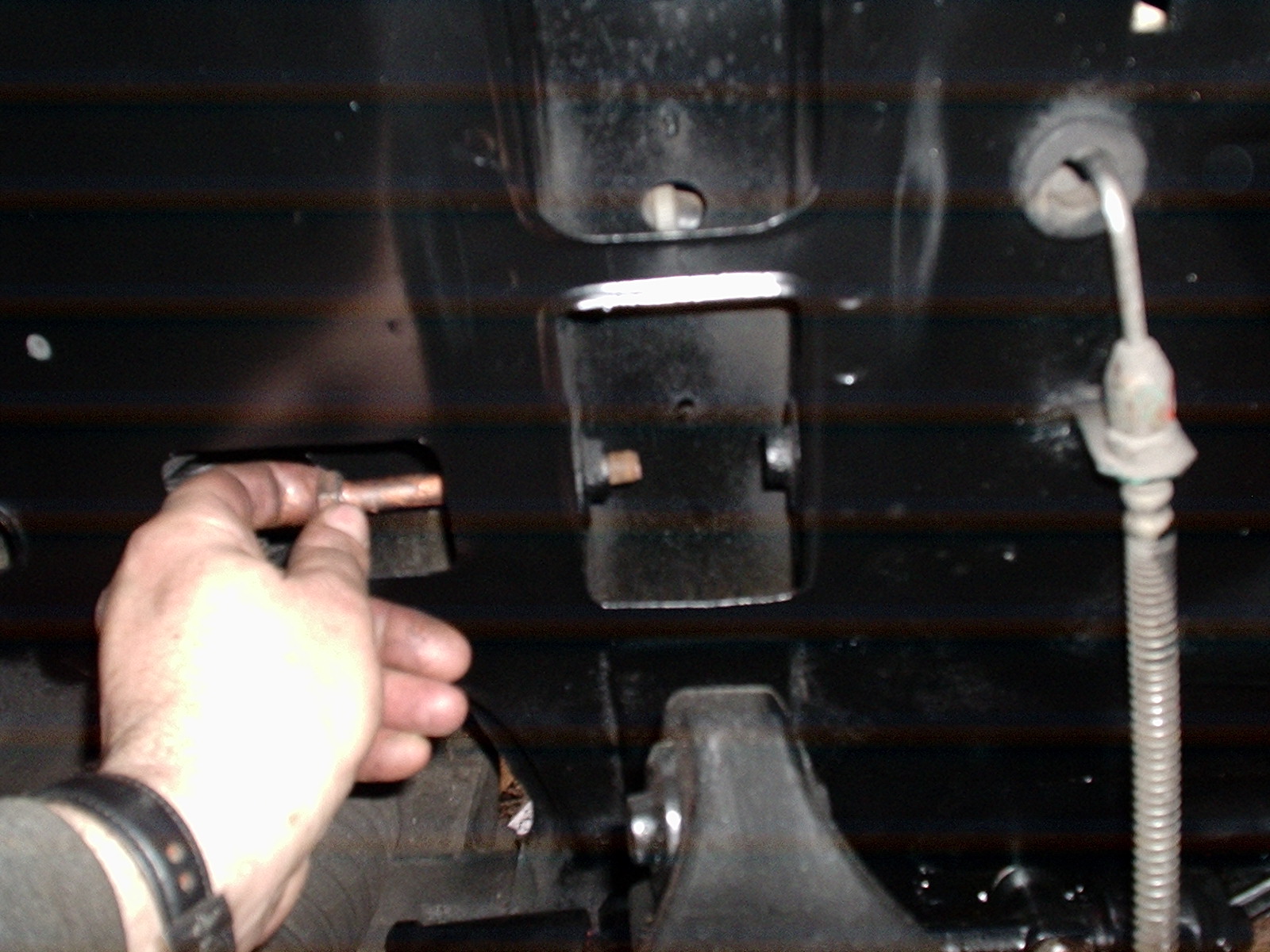

... ist ja bekanntlich höchst dämlich ... raus geht ja noch , aber wieder rein ?
So bekenne ich mich schuldig , auch wenn vielleicht nun die Steinigung
mit rostigen Querlenkerschrauben droht ...
Ich habe in das Radhausblech hinter der Querlenkeraufnahme
ein schönes Löchlein geschnitten , und schon sind diese Schrauben meine
besten Freunde Wink
Auf dem Profifoto wird die Öffnung fast vollständig von
der Hand verdeckt Embarassed
Die Öffnungen habe ich mit einem passenden Stück aus einem alten
Innenkotflügel und Karrosseriedichtmasse geschlossen .
Gruß Matthias
