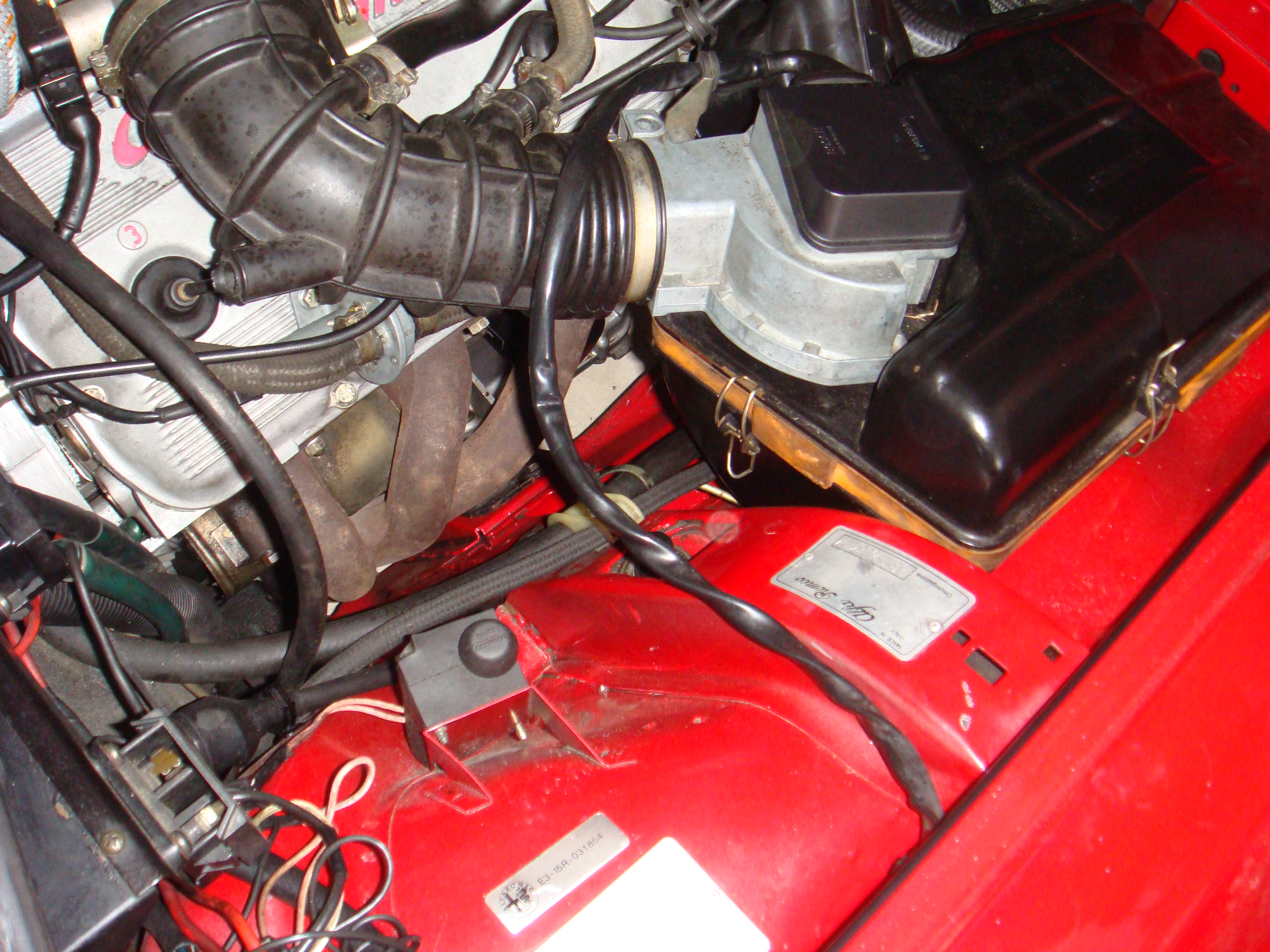

Ich müßte noch die Typenschilder reinnieten:
Allerdings weiß ich nimmer wo die hin gehören, alte Löcher sind nimmer da. Günters GTV6 hat die Schilder hier (habe mir das Foto aus seinem Picasa ausgeliehen):
Auf den rechten Innenradkasten gehören sie ja offenbar, so hatte ich auch die dunkle Erinnerung. Allerdings sind Günters unterschiedlich zu meinen. Das hintere unterm Doppelrelais dürften wir gemeinsam haben, nur mein längliches mit der Fahrgestellnummer gehört wohin? Seitlich oder doch auf den Träger? Ich möchte sie hinnieten wo es hingehört...
Danke, Ciaoliviero

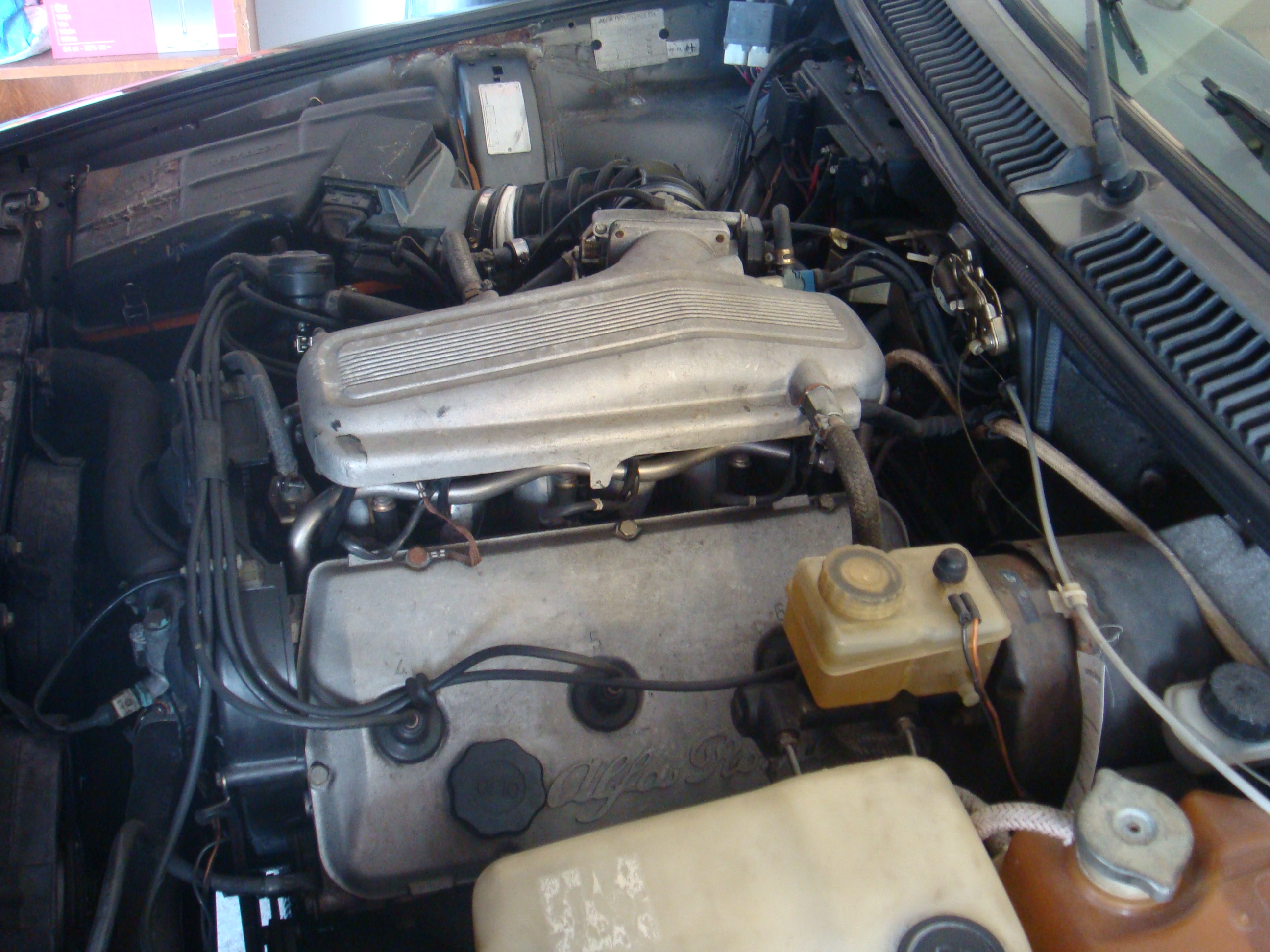

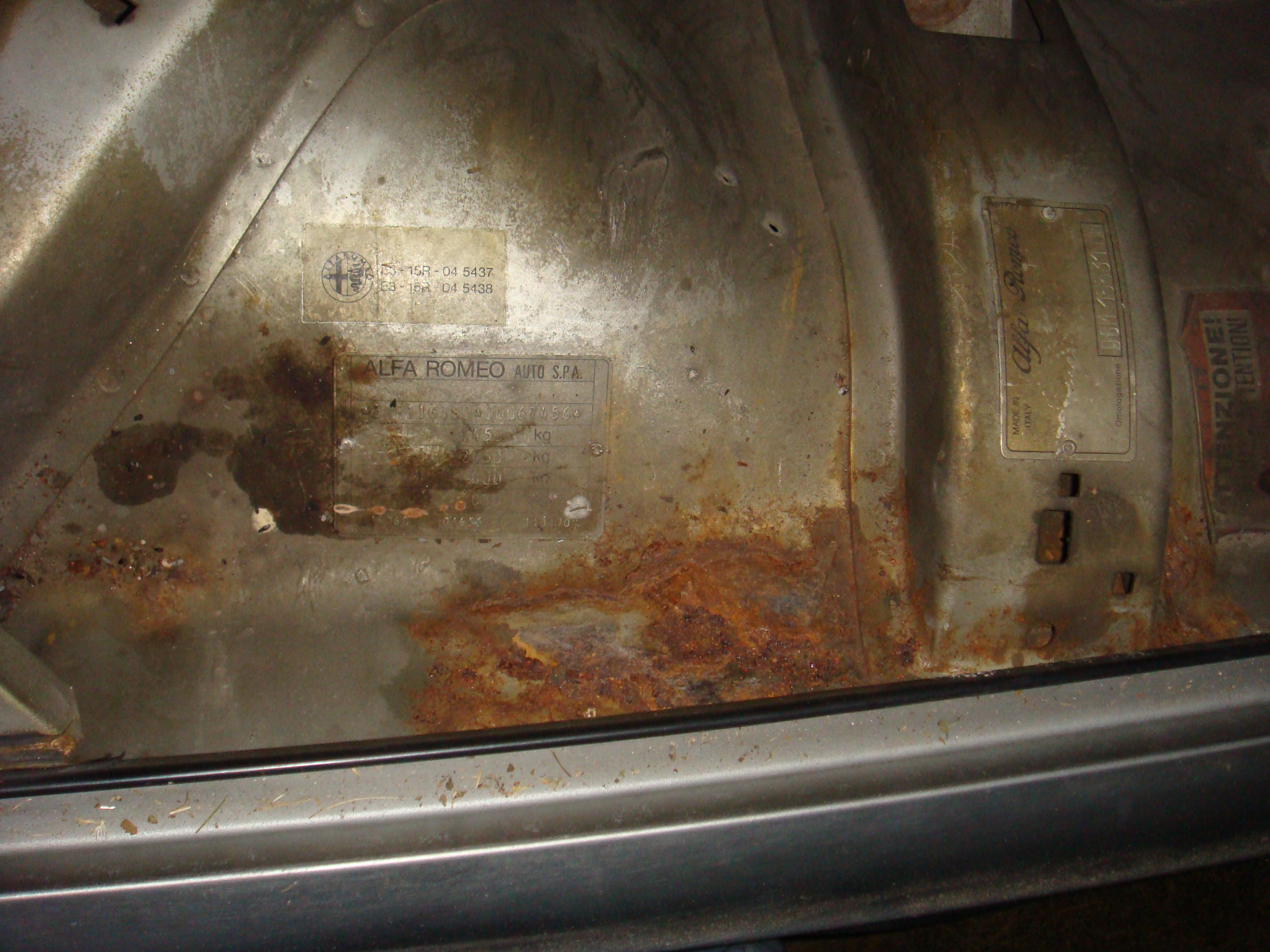

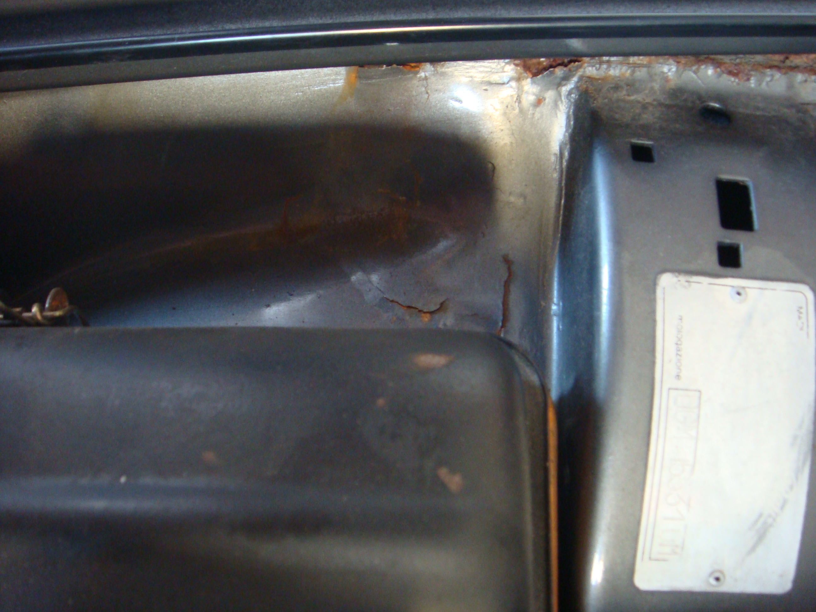

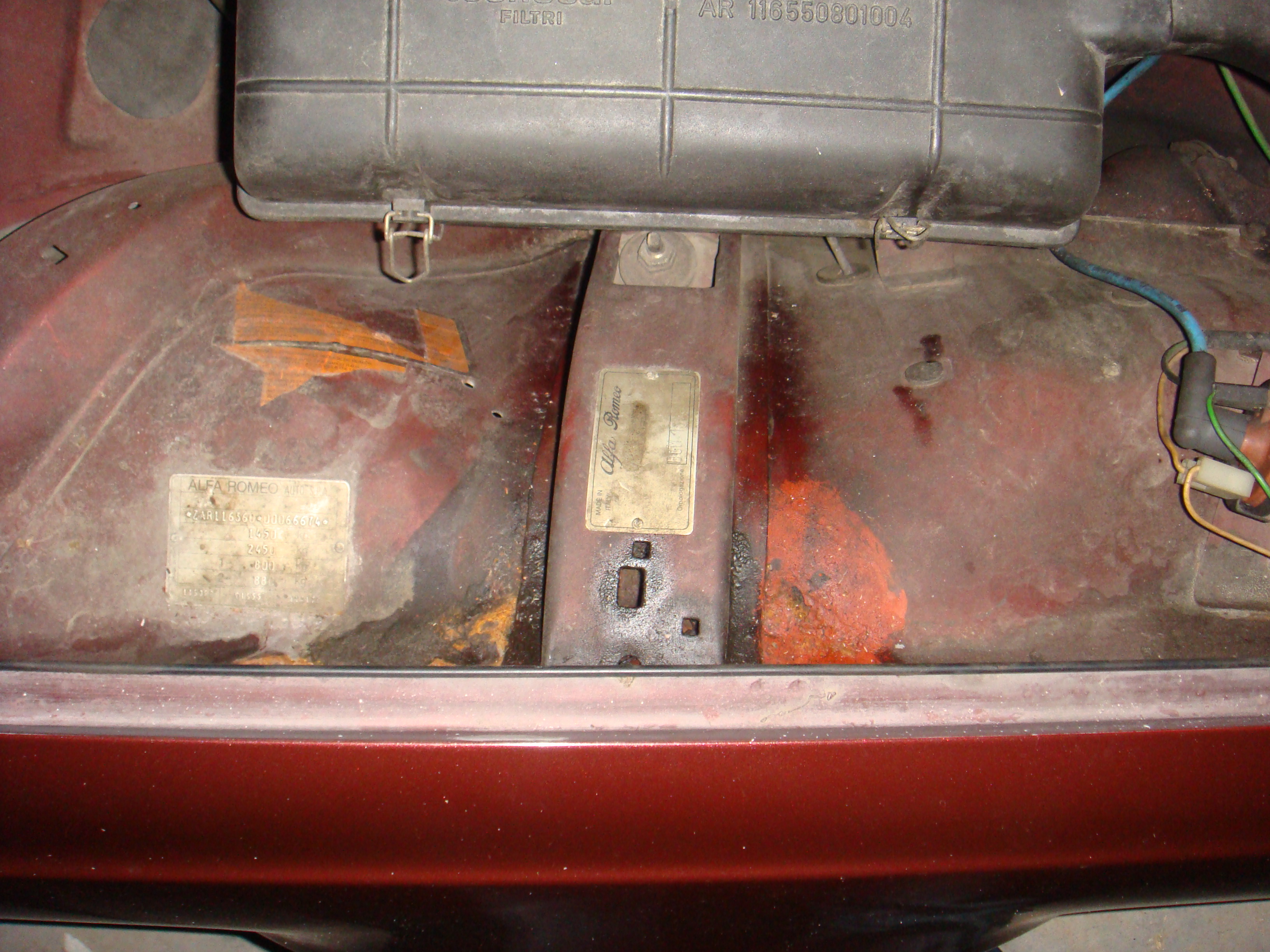

das laengere Schild kenn ich so gar nicht, hab mein Archiv durchstoebert und kann mit folgendem dienen....
Mit viel, wenig und ohne Rost.
4 und 6 Zylinder.
Leider kann ich die Bildgroesse nicht bearbeiten....
Lg Daniel

Danke, aber mehr als auf meinem Günter-Foto kann ich da auch nicht erkennen...
Naja, das quadratischere weiß ich jetzt und das längliche wird auch wo Platz finden...bis Dienstag abend müßte ichs wissen Wink

Ja, das Quadratische auf die Seite. Mein Schild auf dem Träger ist nicht ganz
so lang wie Deines und hat auch nicht die Fahrgestellnummer drauf.
Somit kann ich auch leider nicht sagen ob es auf den Träger muss Crying or Very sad

Ich habe ebenfalls nur das quadratische Schildchen. Leider -ich konnte mich schon beim Haubenöffnen eben wieder erinnern!- befindet sich der "Einbauort" derzeit auch an unkonventioneller Stelle, nämlich im Handschuhfach. Da der Ausgleichsbehälter für Kühlwasser auf die Seite des Typschildes gewandert ist und dort geschweißt wurde, hat der Vorbesitzer das Schild abgenommen. Confused
BeitragVerfasst am: Mi 11 Nov 09 11:08:38    Titel:
Danke, habe also das größere wie beschrieben eingenietet nud das längliche nach Gefühl
