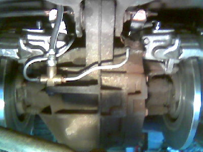

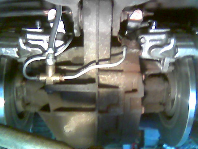

Sad ich hatte ja am Freitag geschrieben, dass ich die Bremse hinten Kpl.
und Schläuche vorne gemacht habe......
Exclamation Heute war ich beim TÜV Bremse vorn ok- Handbremse ok- Fußbremse Hinten nix absolut nix Shocked
Ne nicht schlecht Arrow da war keine Wirkung ??????
Mein Verdacht:Der Bremsdruckregler..... aber warum ließ sich denn das System entlüften ?????Fragen über Fragen
wenn jemand eine Idee hat immer her damit.
Vielen Dank im voraus
Jörg
