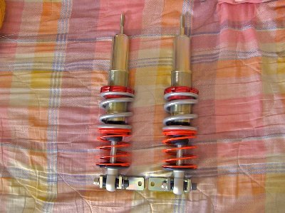

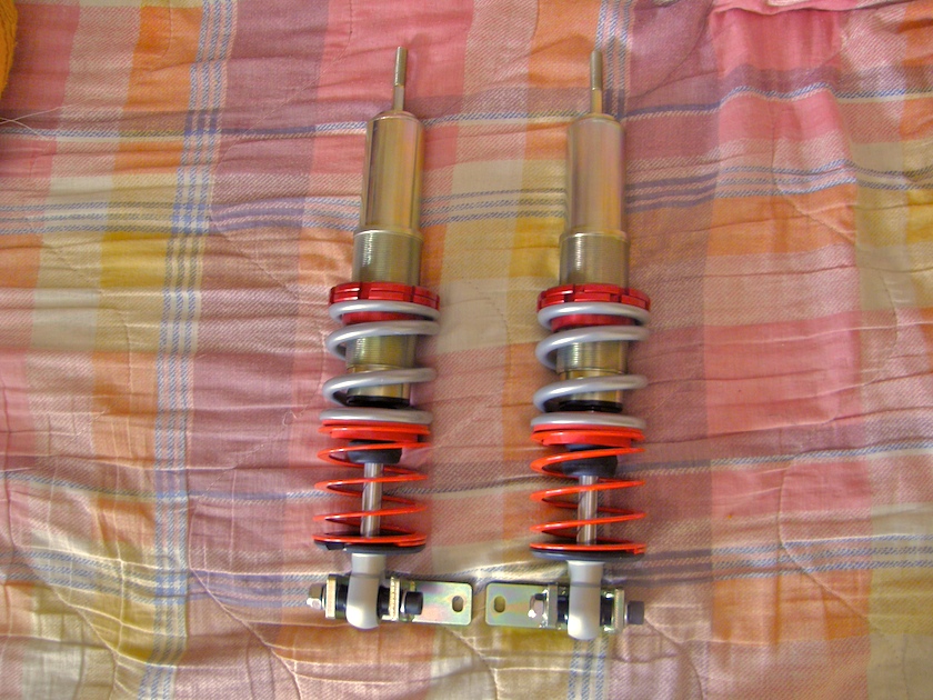

hallo bin auf der suche nach fotos vom sz ,rz federbein
das federbein von rsr würde auch gehen
möchte eines über den winter selber bauen
danke für euere hilfe
thomas
BeitragVerfasst am: So 06 Dez 09 19:45:12    Titel:
Bitte sehr - copyright @ superfly - Danke !
Das sind die rs-racing - Teile.
Matthias
 Dateigröße:  262.27 KB
 Angeschaut:  2765 mal

Ist das als Zusatzfeder oder als Standalone ohne Drehstab gedacht?
Gruß Frank
Age
BeitragVerfasst am: So 06 Dez 09 23:45:43    Titel:
Gruß Frank
Is meines Wissens nach als Zusatzfeder gedacht.
BeitragVerfasst am: Mo 07 Dez 09 11:07:53    Titel:
Gruß Frank
moin,
jup definitiv zusatz.
BeitragVerfasst am: Mo 07 Dez 09 11:59:16    Titel:
Genau, als Zusatz und hier:
http://www.alfaromeo-performanceparts.com/shop/view_product.php?product=COME20LD1
könnt Ihr Euch das mal aus der Nähe anschauen...

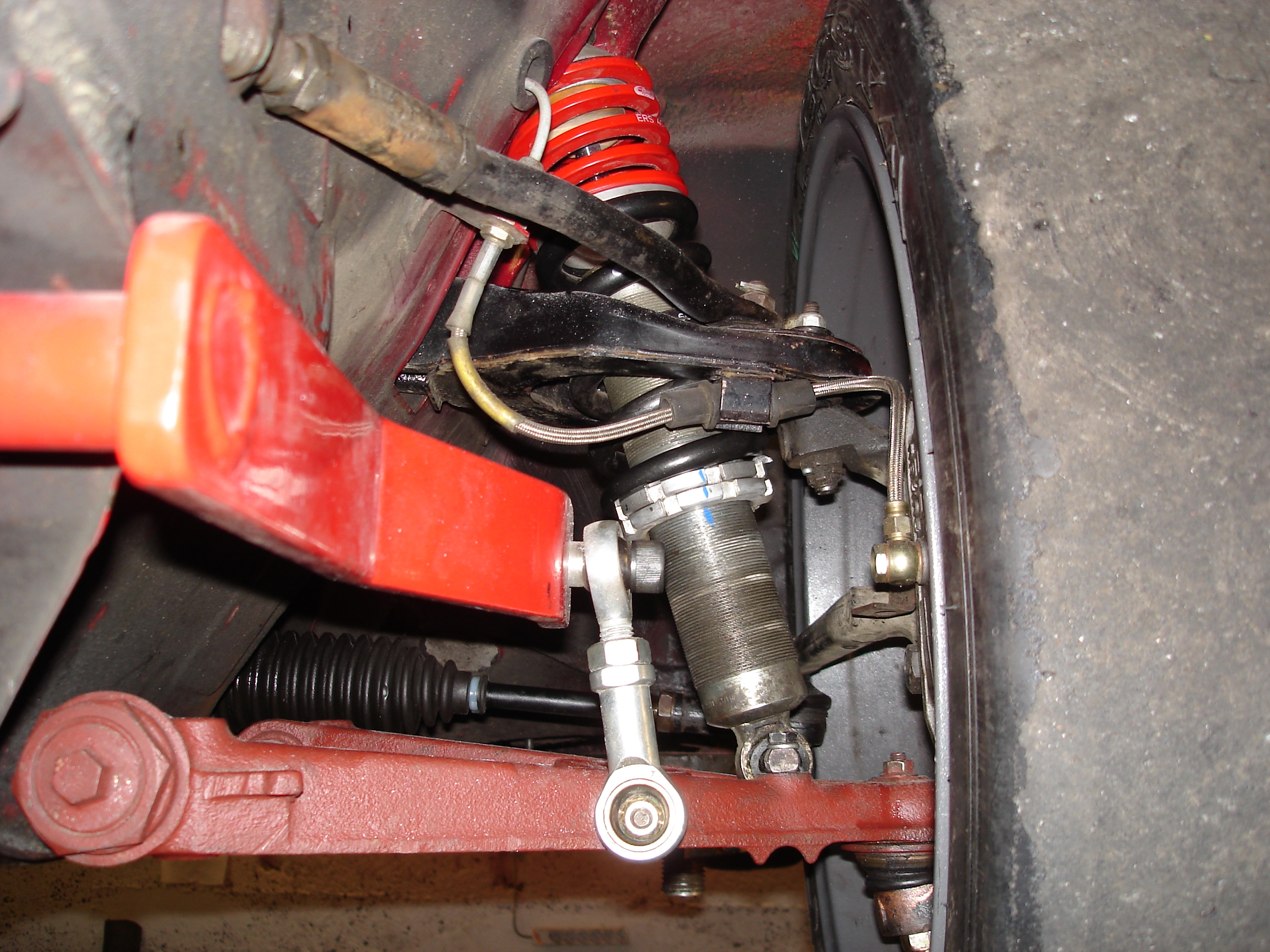

hier ein Bild von der unteren Befestigung. Das Federbein habe ich bei Bilstein nach meinen Angaben anfertigen lassen.
Gruß Frank
 Dateigröße:  3 MB
 Angeschaut:  2980 mal
Oliver S.
BeitragVerfasst am: Do 10 Dez 09 23:53:35    Titel:
Gruß Frank
Was haste denn beim Hoffmann dafür bezahlt wenn ich fragen darf ...
Haste die Druck und Zugstufenwerte so gelassen wie Bilstein sie vorschlägt oder geändert?
Bsp. 0,13 m/s 1650N Zugstufe 520N Druckstufe
0,26 m/s 1850N Zugstufe 650N Druckstufe
Gruß Oliver
team.richter
BeitragVerfasst am: Fr 11 Dez 09 10:12:22    Titel:
Hallo Oliver,
habe die Dämpfer schon vor ca. 6 Jahren gekauft, daher ist der Preis nicht mehr aktuell.
Zu den Daten, es waren zuerst die von Bilstein vergeschlagenen Werte,
habe Sie dann aber nochmal umbauen lassen. Würde ich mir heute nochmal welche bauen
lassen hätten Sie auch baulich andere Abmessungen.
Gruß Frank
