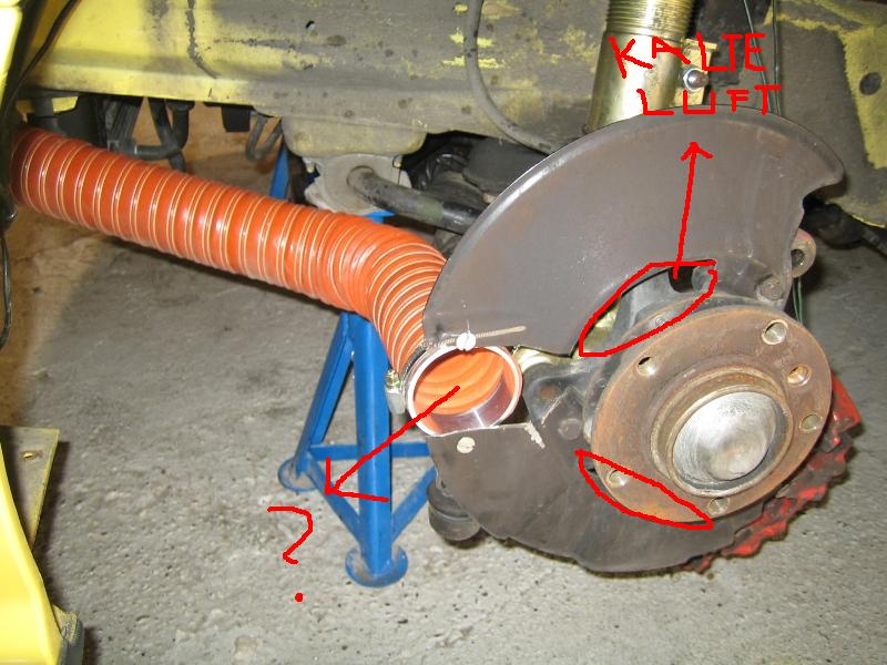

BeitragVerfasst am: Mi 16 Dez 09 13:55:45    Titel:
ich denke das luft direkt auf die scheibe nicht viel bringt. die luft muss naher an die achse kommen, wo die kanale fur die beluftung der scheibe sind. beluftete scheiben arbeiten wie zentrifugen pumpen. saugen luft von der mitte nach aussen. ohne schutzblech kommt mehr luft genau an die stelle. mit schlauch wird der effekt besser, aber der einlass must etwas wie ein venturii haben sonst macht es auch nicht viel sinn.
unsere schutzbleche haben nicht diese offnungen fur kalte luft.

BeitragVerfasst am: Mi 16 Dez 09 14:44:10    Titel:
Ja, weiß ich, Problem ist: für Lochkreis 4/98 ist keine belüftete Scheibe zu bekommen.... (mit Ausnahme dieser Teile aus Italien... aber ich wollte ja nicht den Wagenwert verdoppeln!)

BeitragVerfasst am: Mi 16 Dez 09 17:16:39    Titel:
im gegenteil, es kann nur helfen. nur muss man ales gut ausrechenen das die luft auch wirklich durch den schaluch kommt. sonst hat mann nur extra gewicht fur nichts. Very Happy
i hatte mir gedacht 2 kleine kuhler ventilatoren hinter den nebelscheinwerfer anzubringen und mit tute den durchmesser auf 10cm zu reduzieren. drauf ein schlauch anstecken und zu den scheiben fuhren. das musste richtig gut blasen. oder einfach keine nebelscheinwerfer benutzen und schlauch in das loch einstecken.

BeitragVerfasst am: Mi 16 Dez 09 17:54:32    Titel:
Das mit den Ventilatoren hatte ich auch schon mal gedacht... allerdings nicht zu Ende....
