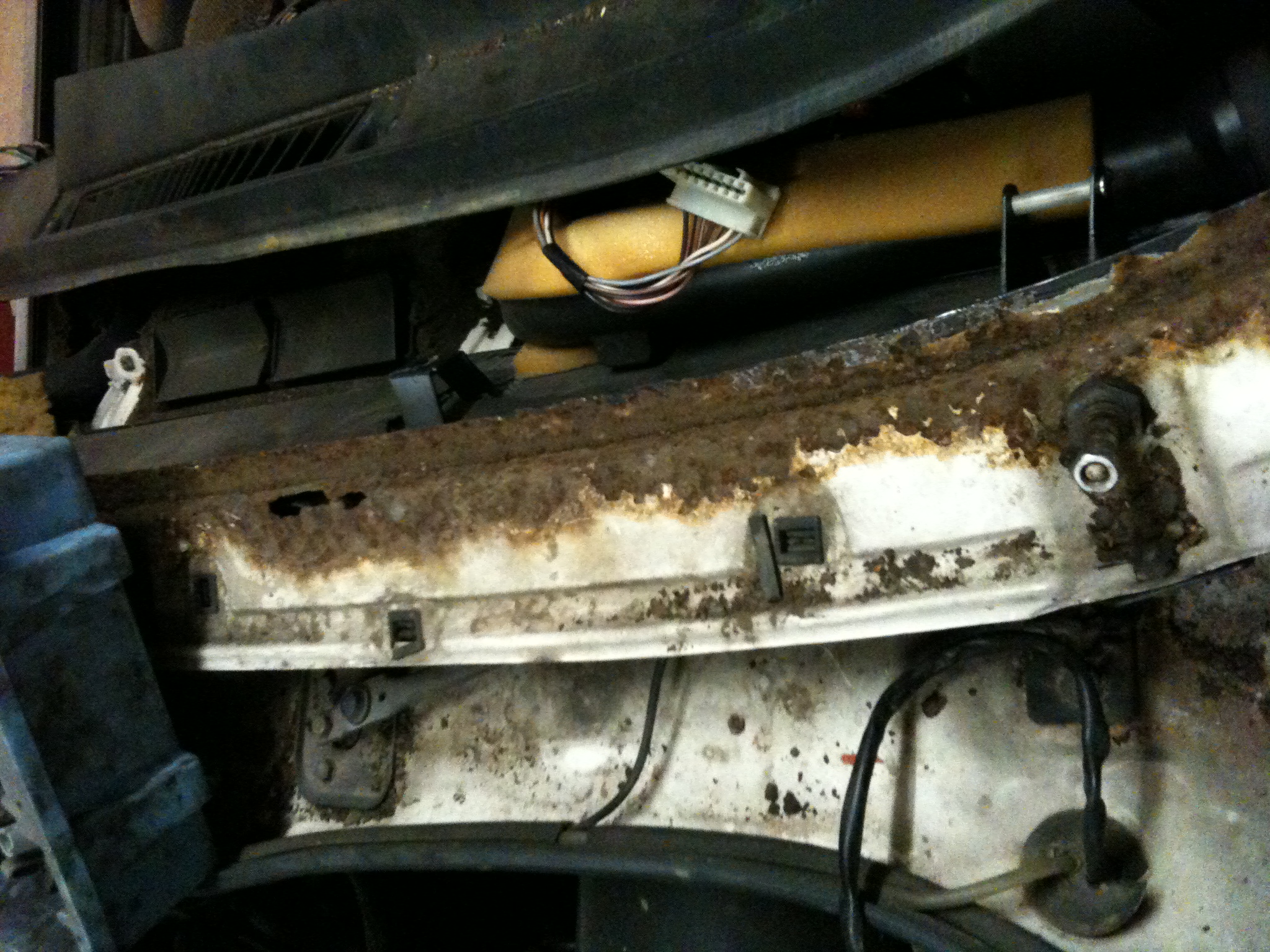

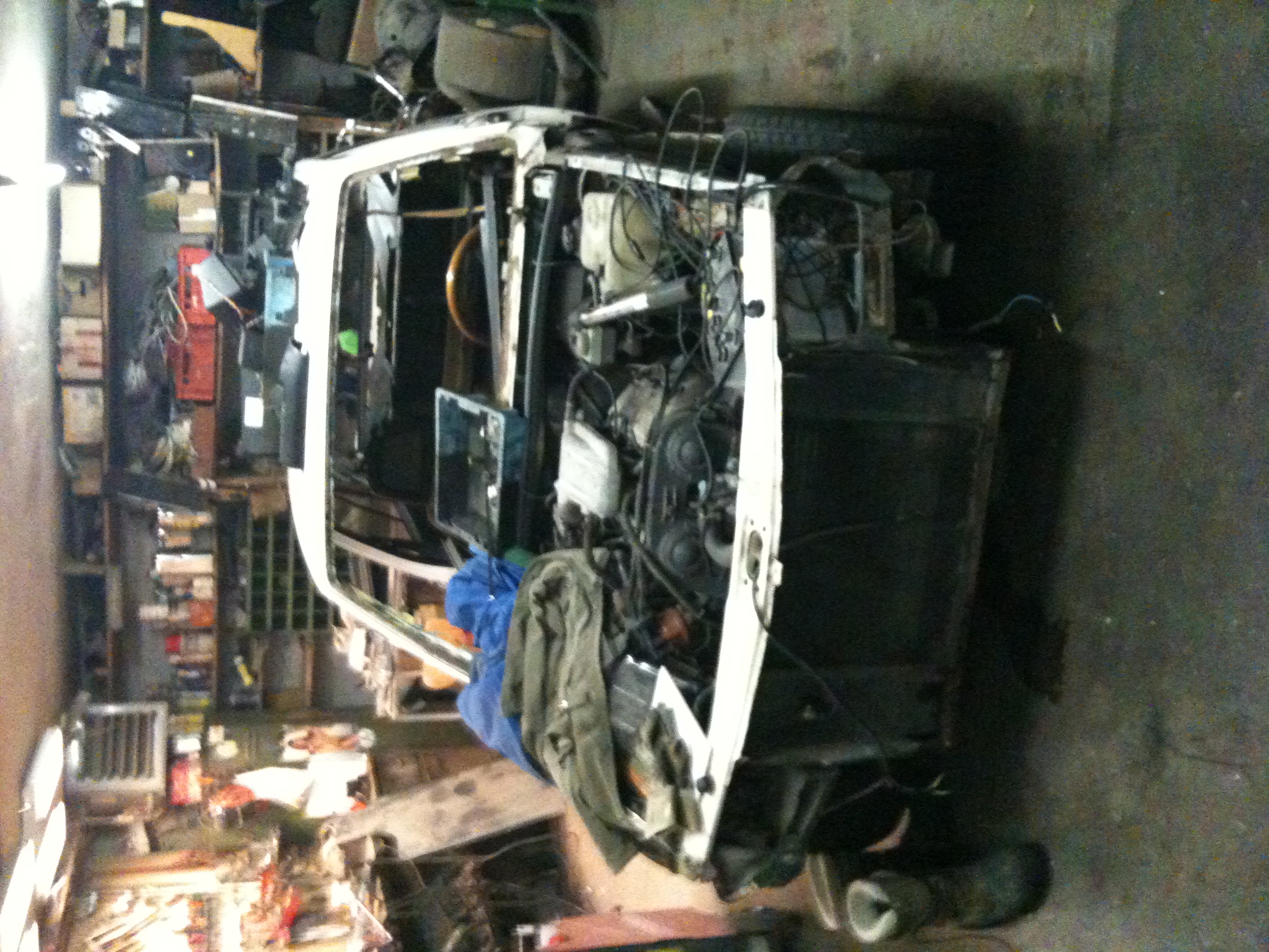

Das wird wohl noch 1-2 Tage Arbeit werden Very Happy Very Happy
gruss Andreas

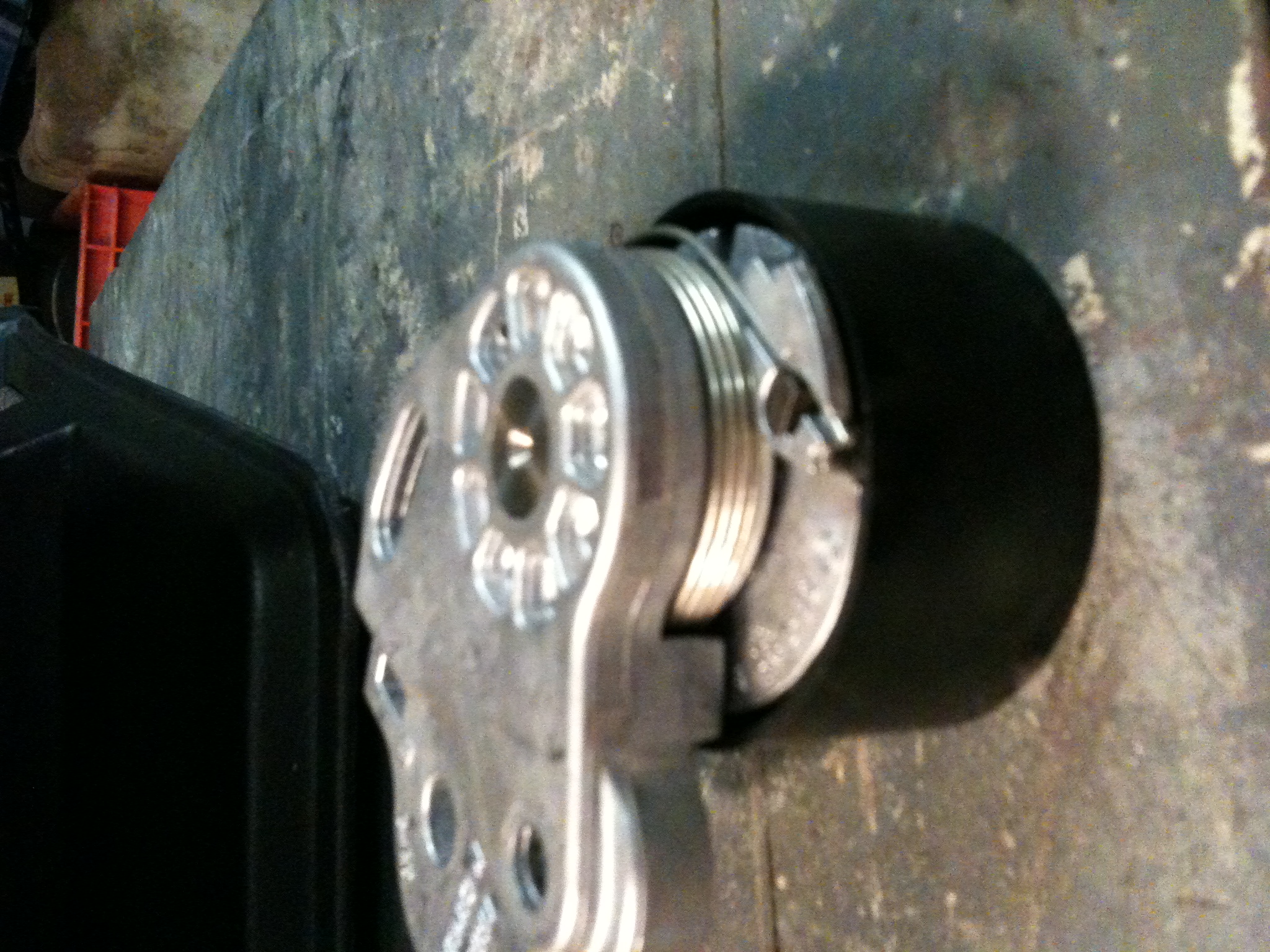

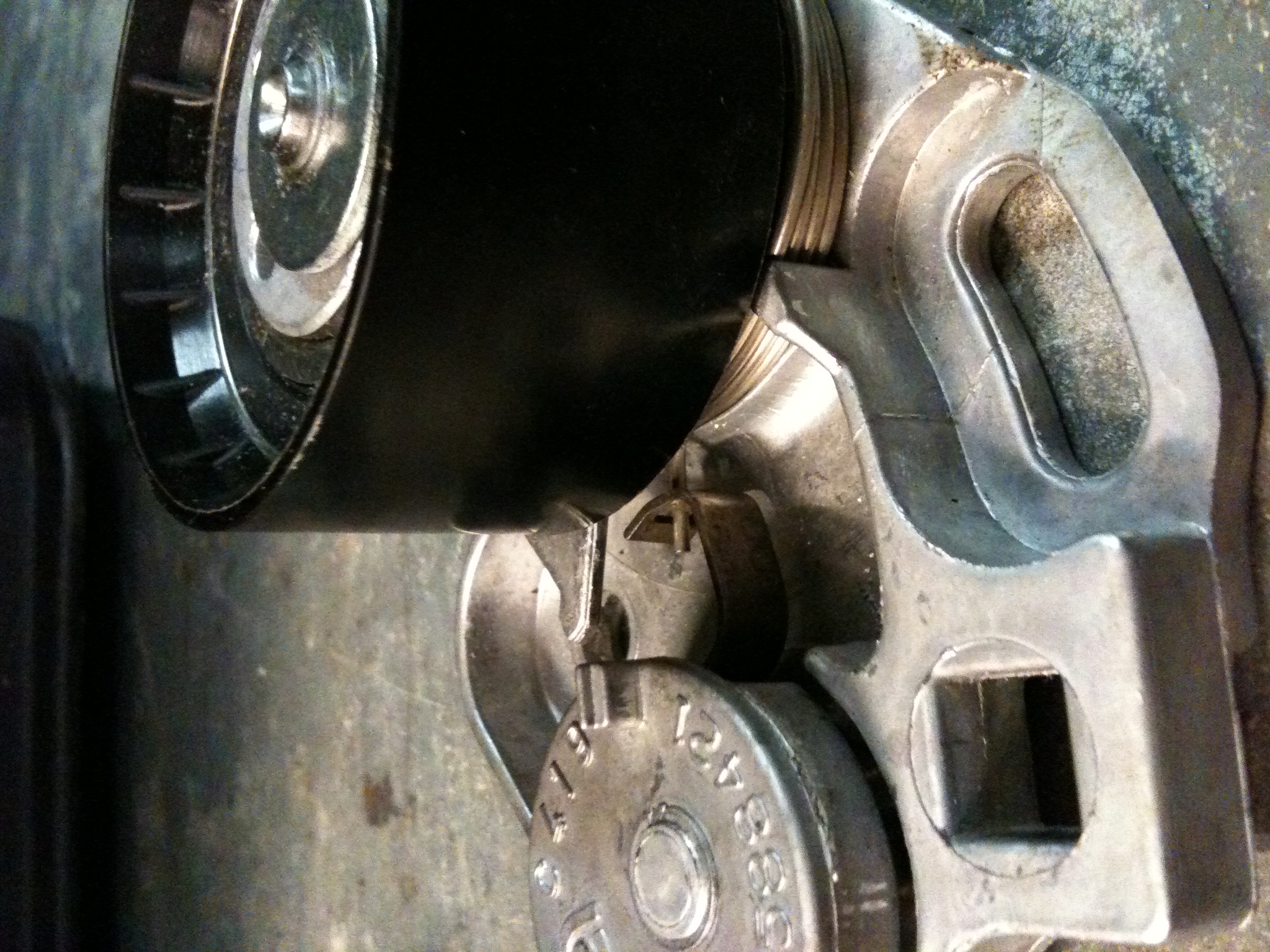

Übrigens Kennt wer diese Lösung mit dem Mechanischen Riemenspanner fürn V6 ?
Ist ein Komplettes Set incl. Schrauben für die Ölbohrungen.
Einfach statt dem hydraulischen dranzuschrauben.
Gruss Andreas

Das scheint der mechanische vom 3.0 12V zu sein - denn hab ich vor ein paar Wochen getauscht.
Ich meine an anderer Stelle gelesen zu haben, daß dort nicht nur der Spanner verändert wurde.
Daher sollte man unter keinen Umständen den Motor gegen die Laufrichtung drehen, da sonst sofort der ZR springen kann.
Klar macht man das sowieso selten, aber trotzdem.
Z.B, wenn das Auto an einer Steigung ohne Handbremse abgestellt wird.
Ansonsten steht ja auch noch auf der pedi-Seite etwas dazu (wobei der ja auf "fest" umbaut).
Das Einstellen des mechanischen Spanners geht eigentlich recht einfach.

Hab ich auch am V6. Bis jetzt funktionierts.
Wo hast du ihn her? Auch von Alfa-Service?
Aber der Spanner dürfte momentan eher das geringere Problem sein, wenn ich mir die Bilder so anschaue.

Ich habe meine bei okp gekauft - war ein Original-Alfa-Teil, nur billger Wink
BeitragVerfasst am: Sa 23 Jan 10 18:40:46    Titel:
hab auch einen thermomecahinschen spanner, sehr bald ist der feder abgebrochen.
"Daher sollte man unter keinen Umständen den Motor gegen die Laufrichtung drehen" ist wahr und geffalte mir gar nicht. hab das ding ausgebaut und aus einen normalen spanner einen rein mechanischen gemacht. alle 40000 neuen riemen und es wird schon ok.
ah geh ! ausser dem spanner fehlt dem doch nix Rolling Eyes Very Happy Very Happy
nein hab ich nur bei meinem kumpel liegen gesehen(den spanner)....
der hat den von classic cars hartmann.
ich dachte das mit dem federspanner wäre was neues weil ich das trum ja
noch nie gebraucht hab. Bei mir ists noch hydraulisch.
Der 2,5er sieht jetzt wilder aus als es ist !
von unten und von hinten ist der noch richtig gut nur vorne ist der komplett hinüber.

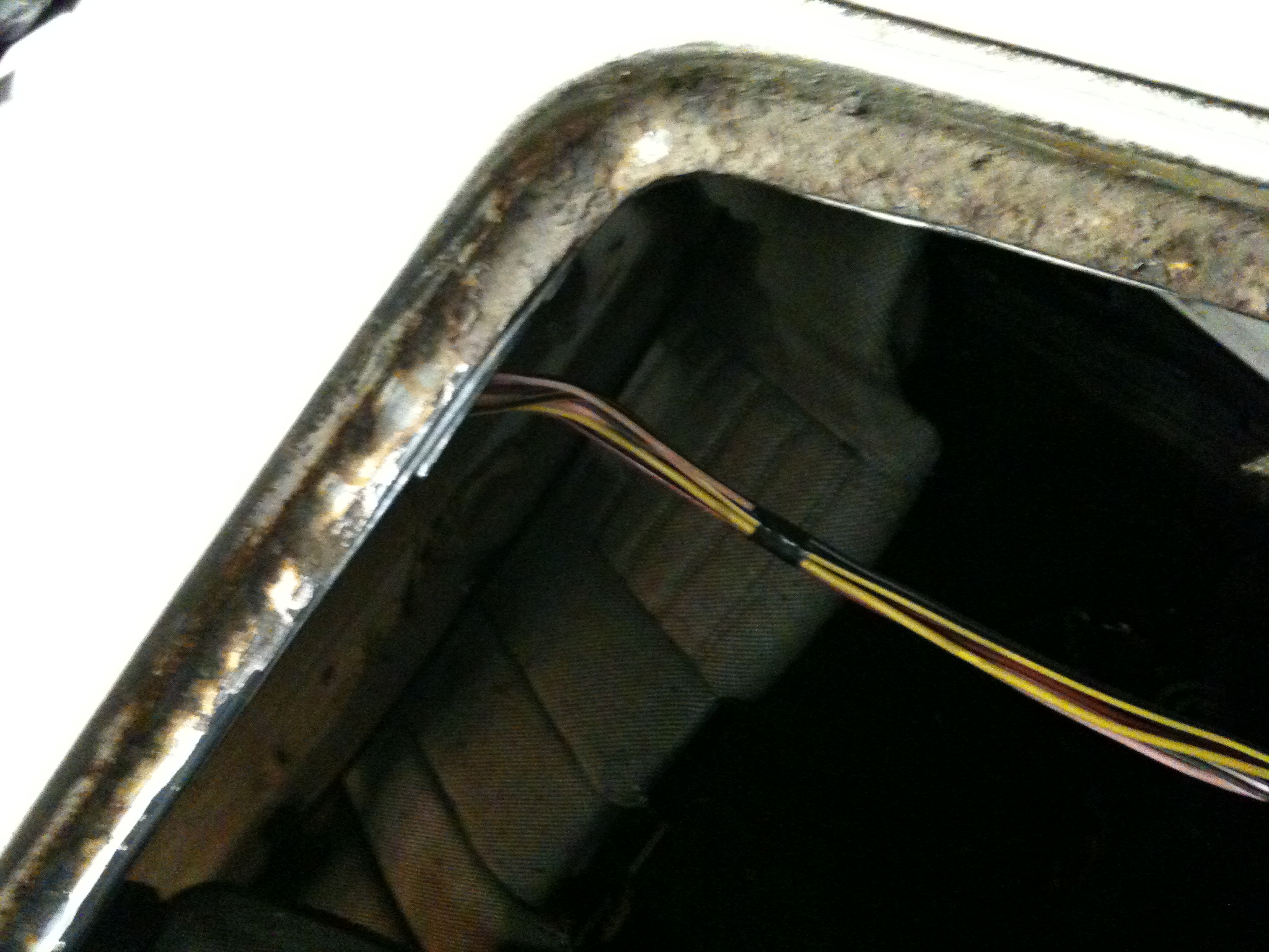

hmmm, endlich mal ein Auto dass ich auf den Verkaufsfotos richtig eingeschätzt hatte.....evtl noch ärger.............viel Spass beim restaurieren..... Wink
BeitragVerfasst am: So 24 Jan 10 10:49:11    Titel:
das glaube ich nicht !
denn ausser dem scheibenrahmen hat dieses auto rost wo andere 75er keinen haben und keinen rost wo andere 75er viel haben...
ausser du hast ihn auf rost allgemein geschätzt und das war ja wohl offensichtlich ! da braucht man kein hellseher zu sein !
und restaurieren aus der ferne ist immer lustig ! Very Happy Very Happy
ich mache nur die fotos
BeitragVerfasst am: So 24 Jan 10 19:06:52    Titel:
Ah ja, wegen Dir darf ich also den Hals stets um 90° verrenken... Wink
Bei Dir daheim ist das aber nicht, oder?! Wer macht sich denn daran, Scheibenrahmen zu flicken? Shocked Das wär mir zuviel der Mühe und ich wär's vermutlich gar nicht erst angegangen...
