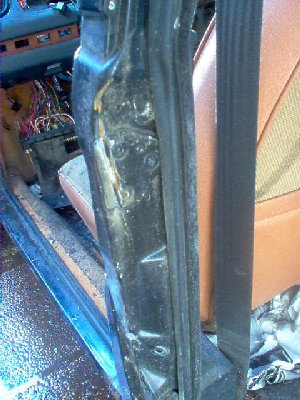

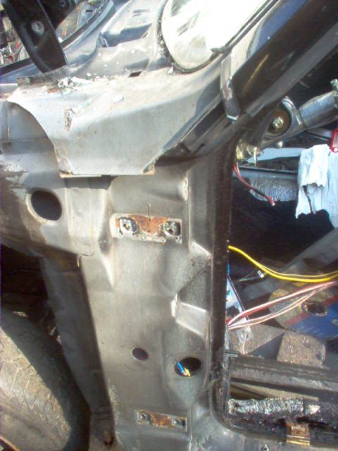

Verfasst am: Di 19 Jul 05 20:54:41 Titel: Zum Tema Türenausbau |
Anbei noch 2 Fotos vom Scharnierkampf:
mit einfachen Mitteln gewonnen (75er)
schweres Geschütz nach Materialverlusten (Alfetta)
edited by ben
79.63 KB |
1610 mal |
93.16 KB |
1576 mal |

Kleiner Tip dazu:
Nimm doch gleich das "richtige" Werkzeug zum Trennen von Scharnier und Tür und bau dann das fahrzeugseitige Teil des Scharniers einzeln aus. Dann hängt die Tür nicht mehr am Scharnier und das Ausdrehen der Schrauben sollte eine Kleingkeit sein. Wenn alle Bits nichts helfen ( auch das Einschlagen eines Torxbits versagt ) dann die Schrauben einfach ausbohren.

aber auch das ausbohren ist trotz hochfesten bohrern und schneidöl eine mühsame angelegenheit.
mit niedriger drehzahl bohren, sonst glüht der beste bohrer aus und wird stumpf.

Das hattest Du eh schon einmal gezeigt, aber habe ich nicht...
Chris hat Folgendes geschrieben: |
dann die Schrauben einfach ausbohren. |
einfach...wie Werner schon schreibt, da ist eher mühsam...da hört die Liebe auf und die Flex beginnt mit einigen Scahrnieren in Reserve...
