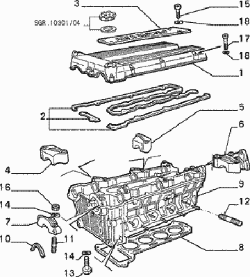

Wo der Saisonstart ja ins Wasser -oder die Bremsflüssigkeit-gefallen ist, kann ich ja weiter schrauben...
Gibt es beim Tausch der VDD etwas besonderes zu beachten?
Außer das Spiel im Phasenschieber?
Reparaturhandbuch schweigt sich ja über die Dichtung aus.
Das Set besteht aus einer zweiteiligen großen umlaufenden Dichtung, einem kurzen Stück, und den drei Halbmonddichtungen.
Hat wer ein Foto wo die kleinen hinkommen?
Grüße,
Philipp
BeitragVerfasst am: Do 01 Apr 10 15:41:50    Titel:
Ich denke das kleine Stück vorne in die Mitte und die Halbmonde dort, wo die NW ohne Verteiler sitzt.
