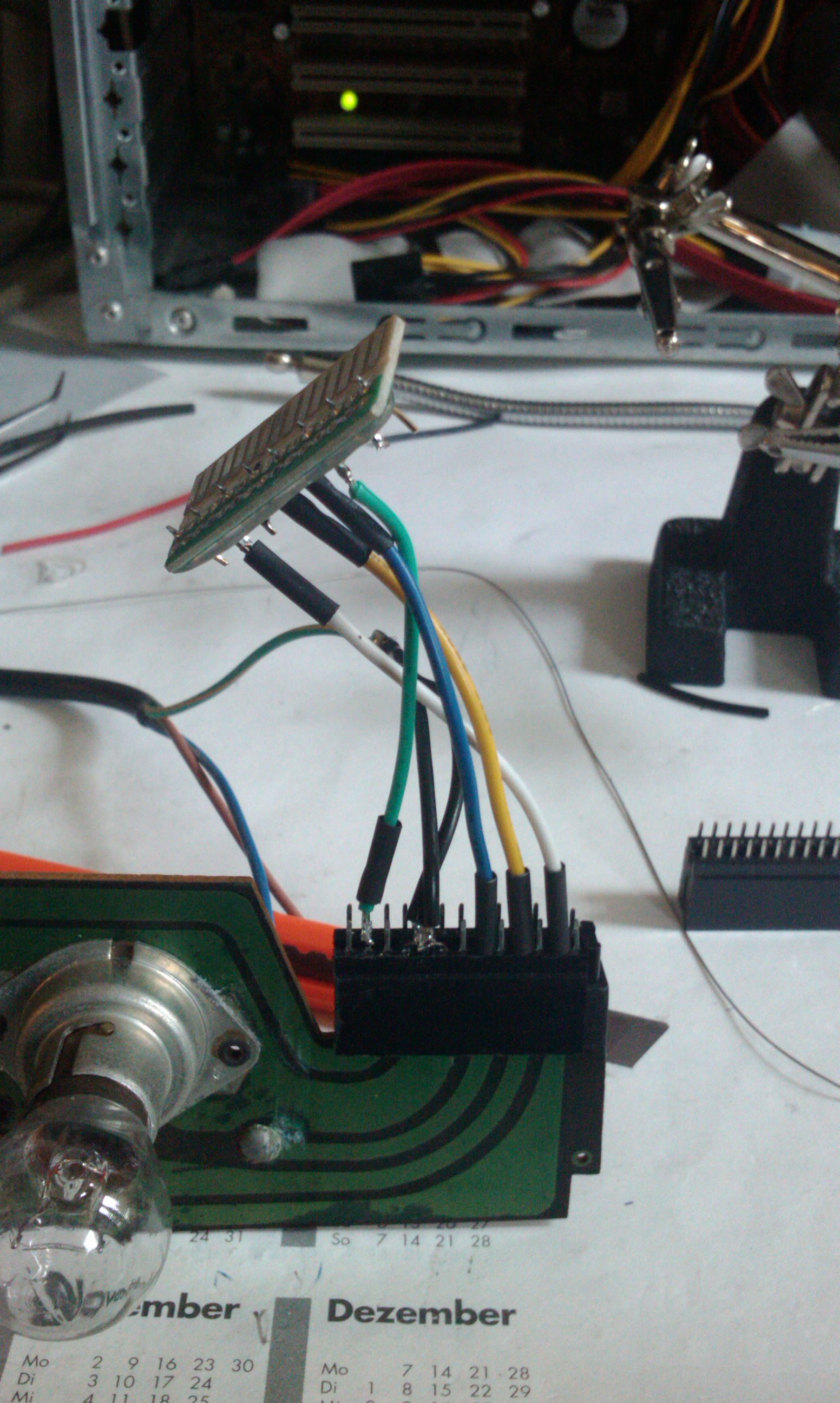

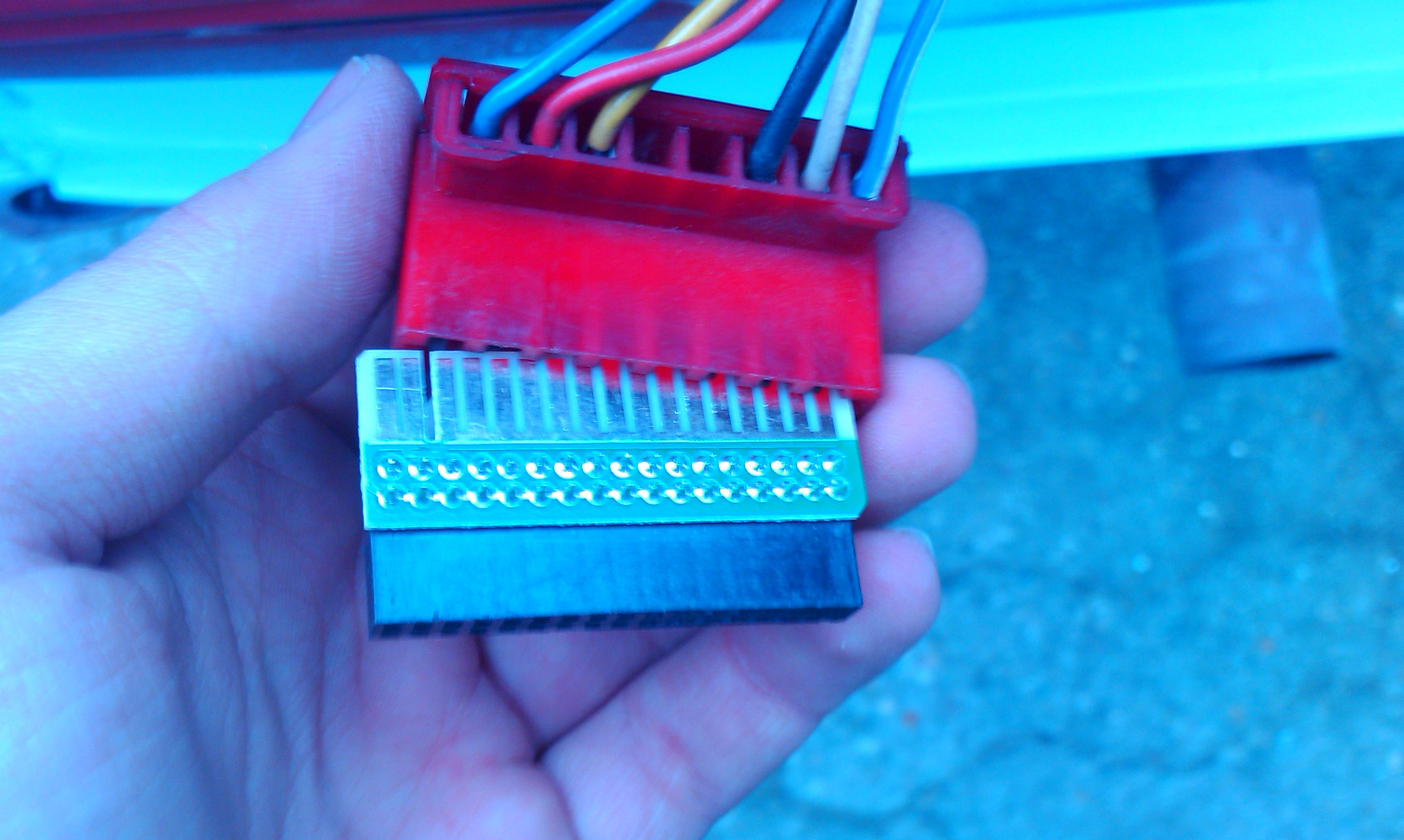

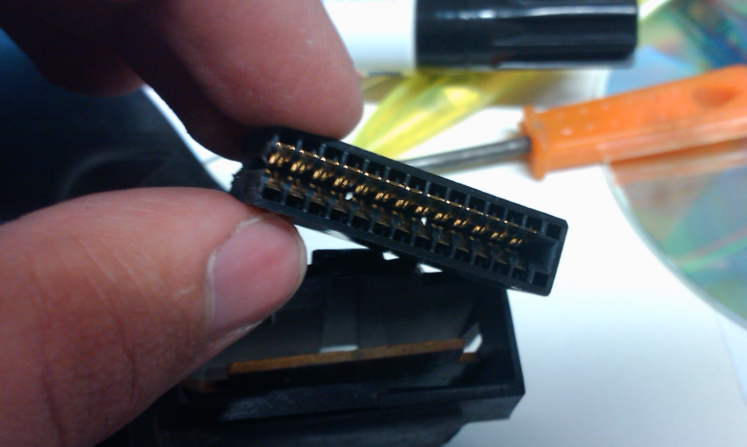

BeitragVerfasst am: Fr 14 Mai 10 15:11:24    Titel:
So meine "Adapter" Lösung ist so gut wie Fertig.
Für den Stecker umbau, habe ich einfach alte Computer Teile verwendet, die Bestens passen.
Zum Durchschleifen auf die Rechte Leuchte + Kennzeichenbeleuchtung werde ich noch ein extra Kabelstrang ziehen und dann entweder auf den Adapter löten, oder mit Stromdieben direkt anzwapfen, je nach dem wie gut es hält.
Dachte es könnte einige interessieren Wink
Jascha
