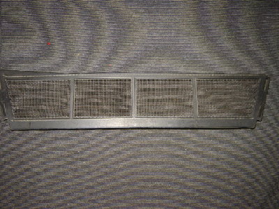

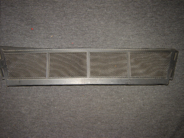

definetiv fehlt dir sicherlich das "Schmutzfanggitter",es sollte oben am
Lüftungseinlass (Motorraum) mittig aufgesteckt sein.
Dann wäre das Laubproblem hinfällig.
Leider hat das Teil keine AR.Nr:
So sieht es aus,sollte es das Gebläse sein kommst du um einen Ausbau nicht herrum,die Seitenlüfter sind größer wie das Gebläseloch und vom
Fußraum kommst du da nicht rann jedenfalls nicht um sie auszubauen.
 Dateigröße:  147.56 KB
 Angeschaut:  1507 mal
italoparts.de

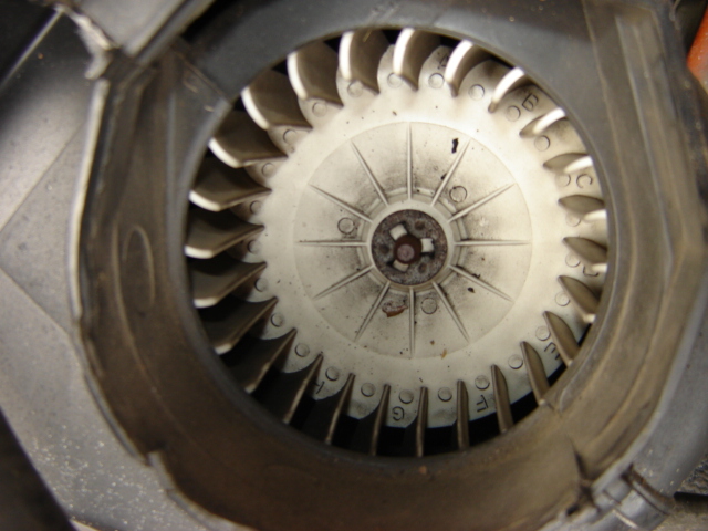

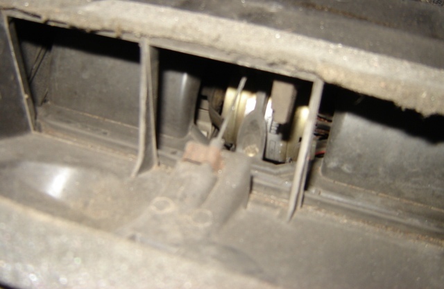

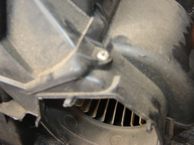

Hier sind Bilder der misslichen Lüfterlage.
Der Gehäusedeckel ist leicht zu öffnen aber nur im ausgebauten
Zustand.
Hatte mit dieser "Baugruppe" schon einigen Ärger,besser da geht garnichts hinüber!
 Dateigröße:  81.48 KB
 Angeschaut:  1516 mal
 Dateigröße:  138.46 KB
 Angeschaut:  1500 mal
 Dateigröße:  156.14 KB
 Angeschaut:  1519 mal
