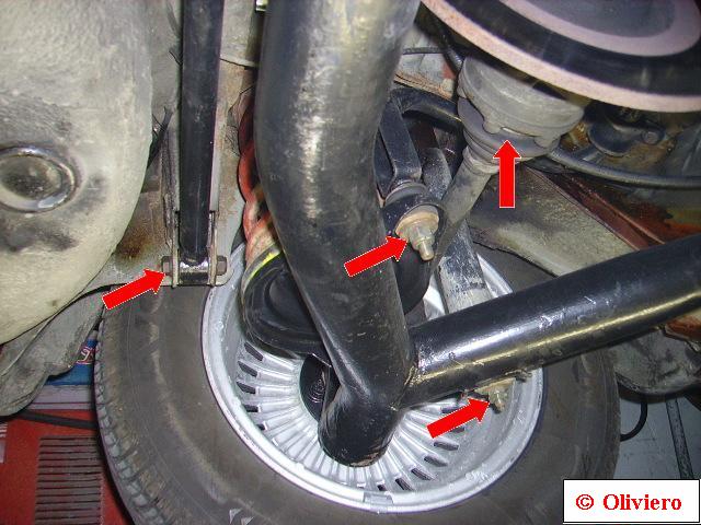

Du meinst wahrscheinlich die Anlenkung der Koppelstange ?? und die Stabibiegung dorthin ???
Bei der GTV6 ist die Stabi/Koppelstangenverbindung anders, der Stabilisator wird, ich sag mal - "gequetscht" eingebaut. Zwischen den Gummibuchsen auf die Koppelstange geschraubt.
An Olivieros Bild ist die gängigere 116er Variante, Buchsen im Stabiauge eingepresst und in die Koppelgabel eingeschraubt.....die Buchsen sind besch**** zu bekommen und zu tauschen, insofern find ich die GTV6 Lösung als die eindeutig Bessere. (Wenns das war was du meintest)

Keine Ahnung. Prinzipiell eigentlich schon, nur stellt sich die Frage, WARUM hat Alfa den Stabi so ausgeführt ??
Könnte es unter Umständen an der Auspuffführung liegen ? Weshalb ja auch die linke Wattstange bei der gtv6 einen Knick hat....eventuell baut der 75er Stabi zu hoch.....eventuell....ist aber nur eine Mutmassung.

Wollte den Stabi von der GTV6, weil noch vorrätig und mit neuen Gummis bestückt, in die GT einbauen, da ich mir das Gepfrimel mit den Gummis nicht antun wollte, hat die Gabellagerung a la 75.
Fazit: Stabidurchmesser anders, Gummilagerung des Stabis passt dann nicht und streift dann noch am Kardantunnel usw., alles wieder rückgebaut, neue Gummis eingebaut und gut wars.
Das einzige Problem kann werden, wenn du die obere Schraube der Koppelstange öffnen willst. Meist ist die Schraube und der Zwischenteil ein Teil geworden im Laufe der Zeit
Wenn du das Umbauen willst, auf die Stabilagerung nicht vergessen da anderer Durchmesser.

An Olivieros Bild ist die gängigere 116er Variante, Buchsen im Stabiauge eingepresst und in die Koppelgabel eingeschraubt.....die Buchsen sind besch**** zu bekommen und zu tauschen, insofern find ich die GTV6 Lösung als die eindeutig Bessere. |
Wenn ich den Oliviero richtig verstanden habe, kann man die (PU-)Buchsen verwenden, die für die LiMa-Aufhängung etc. angeboten werden.

Mal langsam zum mitschreiben Jascha - du willst jetzt den 75er Stabi verwenden ?? Und suchst neue Buchsen dafür ?
Es gibt insgesamt 2 Buchsen IM Stabi(auge) jeweils 1 re&li - Achtung sind aber 2 - teilig !!! und wie bereits bemerkt, unterhaltsam zu verbauen.
Carsten hat einen schönen Bericht dazu verfasst:
http://www.alfaforum.de/viewtopic.php?t=3650&highlight=stabi+lager
Dann brauchst du insgesamt 4 Gummilager für die Koppelstangenlagerung in der Achsaufnahme - gleich verbaut wie bei Stossdämpfer. Im Prinzip habe ich auch schon die (grösseren) Stossdämpfergummi verbaut, doch wäre es gut auch die grösseren (Unterlege)Teller zu nehmen, eben jene der Stossdämpfer. Die Teller des Stabi sind zu klein, da quillt dir der Gummi über beim Anknallen.
Zu guter Letzt noch die beiden Stabilager längs an der Karrosse befestigt.
Also Bestellschein:
- 2 (2 teilige) Buchsen Stabiauge ( Metallhülse dabei ?)
- 4 Koppelstangenlagergummis
- 2 Stabilager gross.
Die oben verlinkten blauen Gummihälften in PU hatte ich auch schon probiert, habe aber ums verrecken die Metallhülse nicht reingewürgt, nicht mal annähernd....und beim anmessen schienen die deutlich zu klein......
Originalgummis (nicht PU) wären mir lieber.....wenn du eine Bezugsquelle wüsstest lass es mich wissen - danke !
