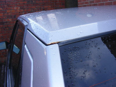

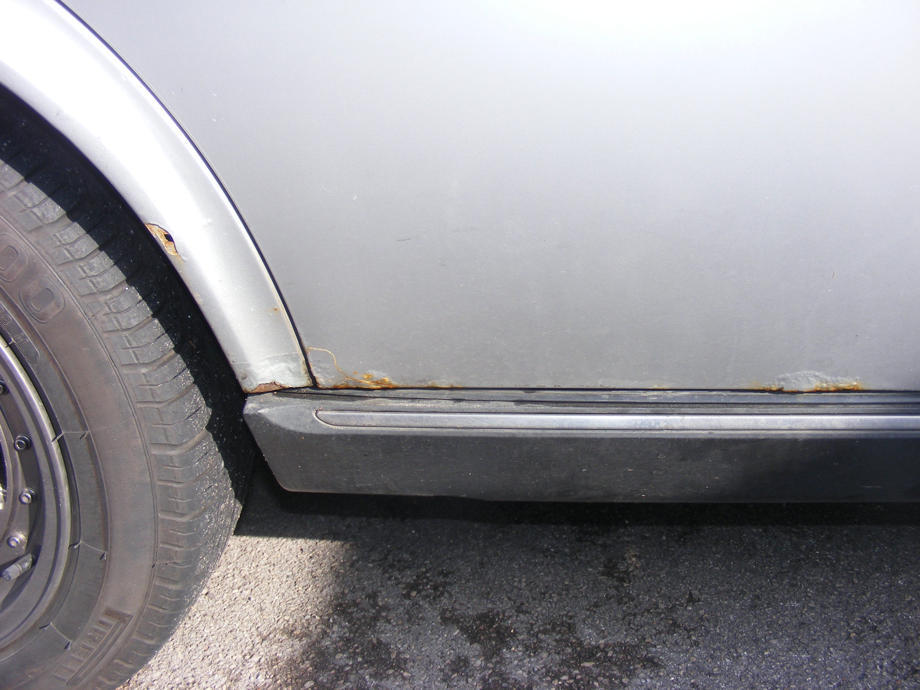

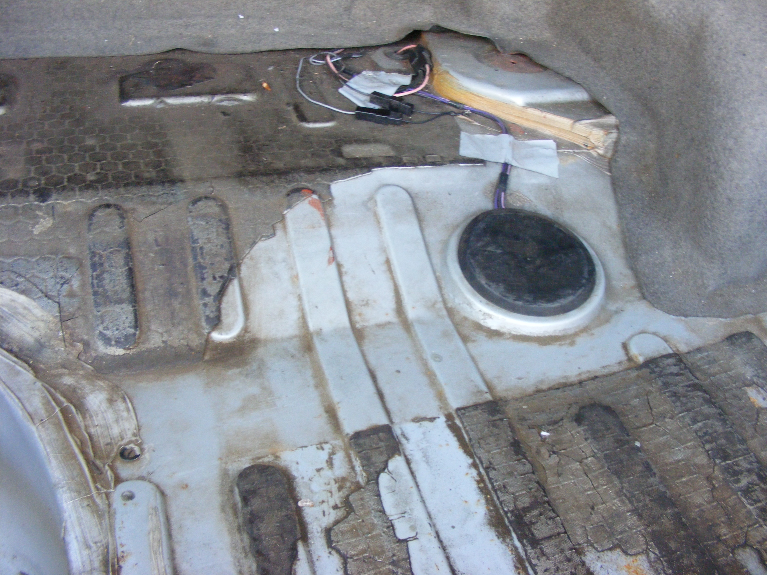

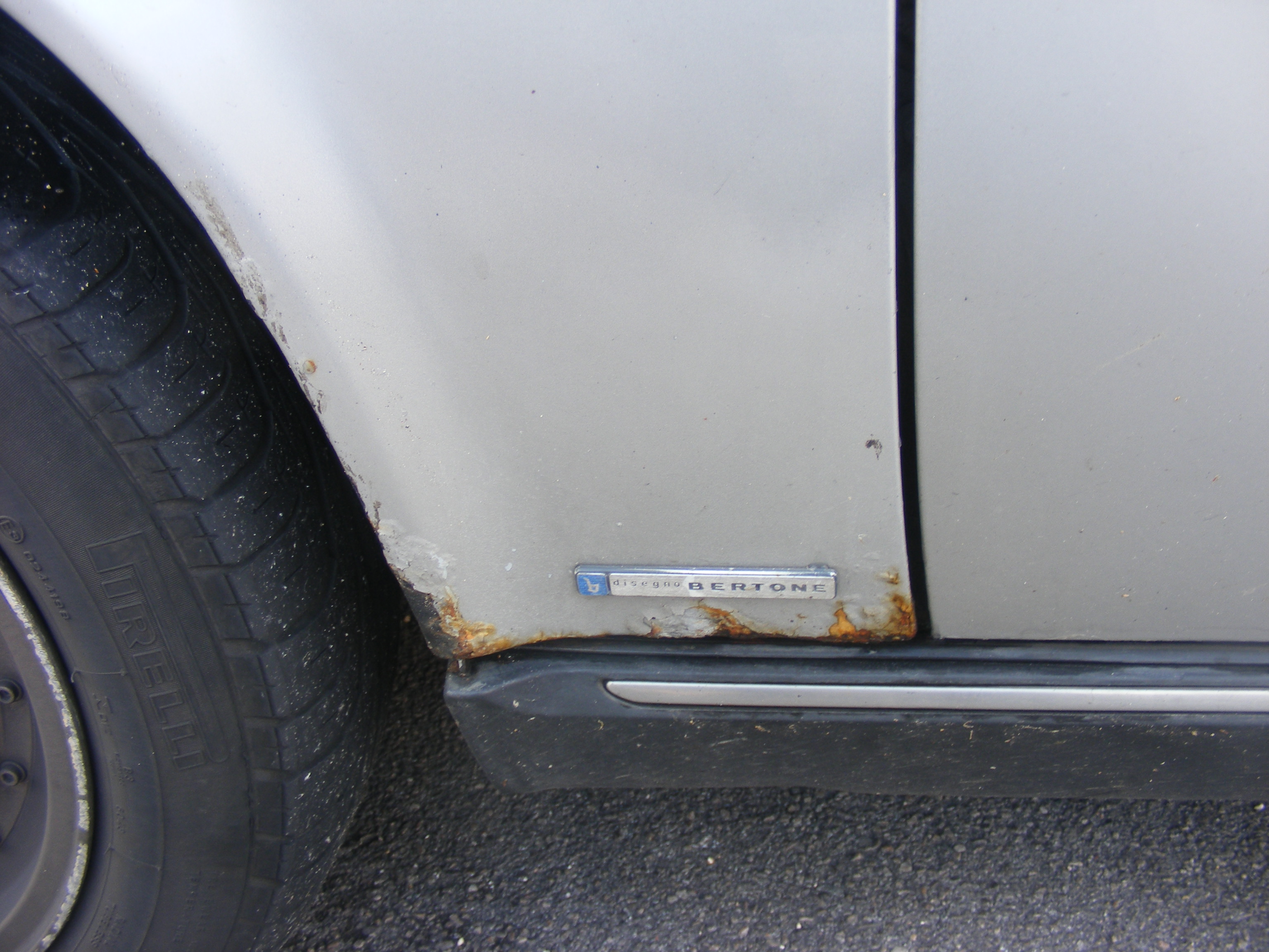

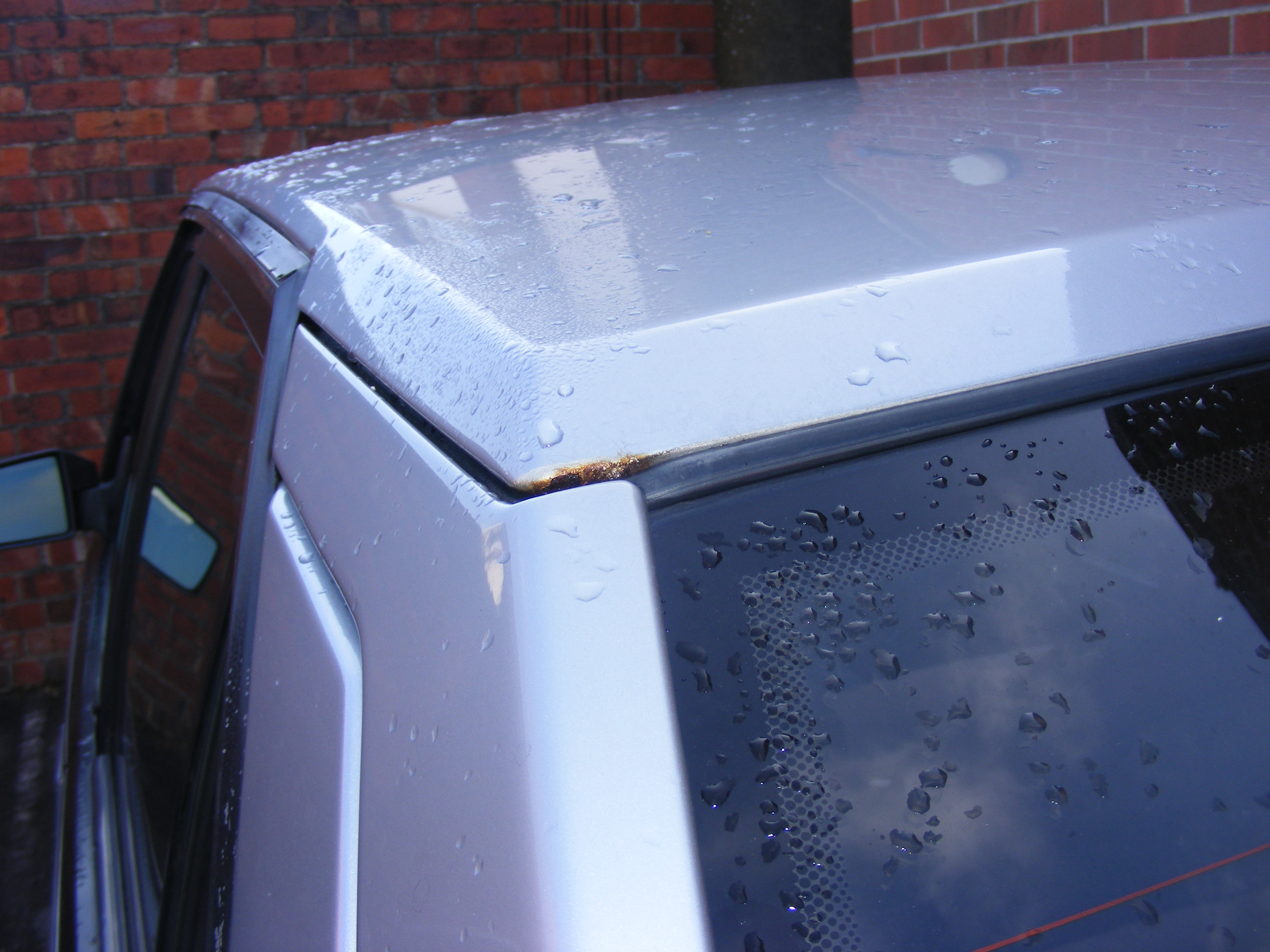

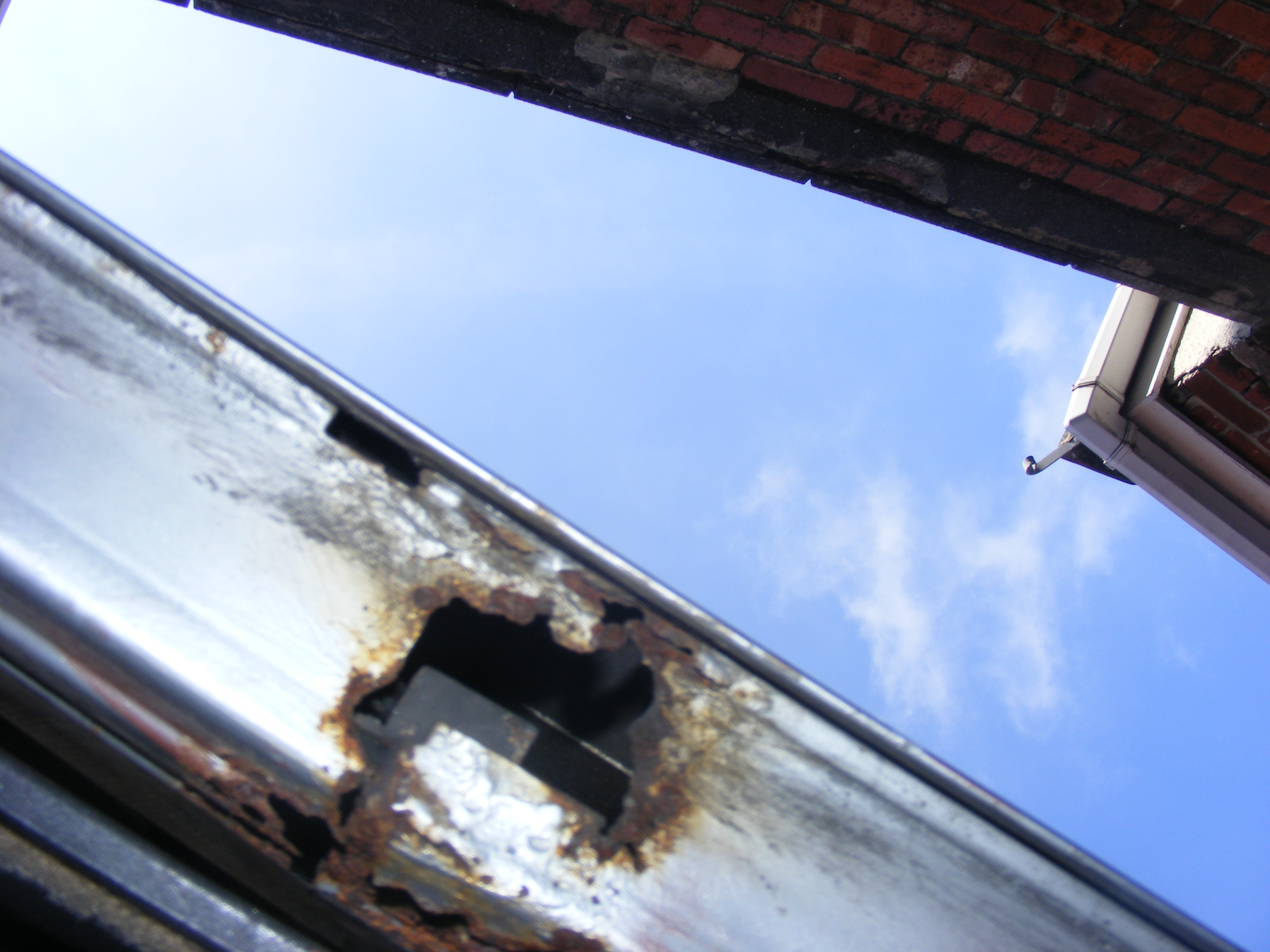

Also gut.... Eine besichtigung bei Tage ändert doch so einiges. wie Nachts:
Ich hatte Ihn mir ohne wissen des Besitzers mal angeschaut um ein Gefühl für den Wagen zu bekommen...
Da er auf nem Grundstück stand war nicht viel zu sehen, ohne gleich als Einbrecher deklariert zu werden Wink
Also mal nen Termin vereinbaren.
Leider ist das ganze dann doch etwas anders wenn man die Rosa Brille abzieht:
Rost hat er! Sogar einiges! Hab mal ein paar Bilder von dem Gerät!
Bin mir nun gar nicht mehr so sicher ob es der werden soll...

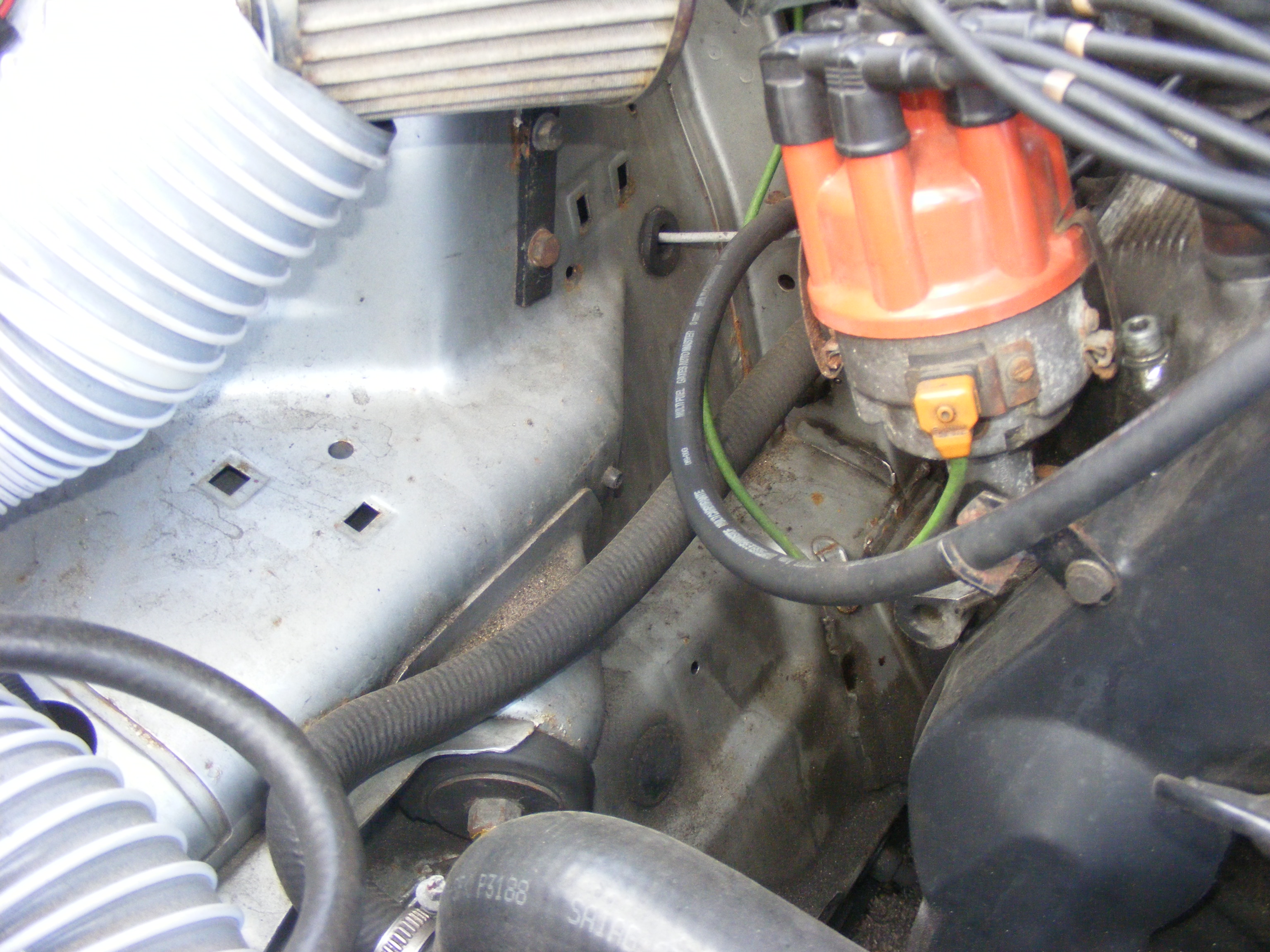

Motorraum Links
 Dateigröße:  1.3 MB
 Angeschaut:  1038 mal

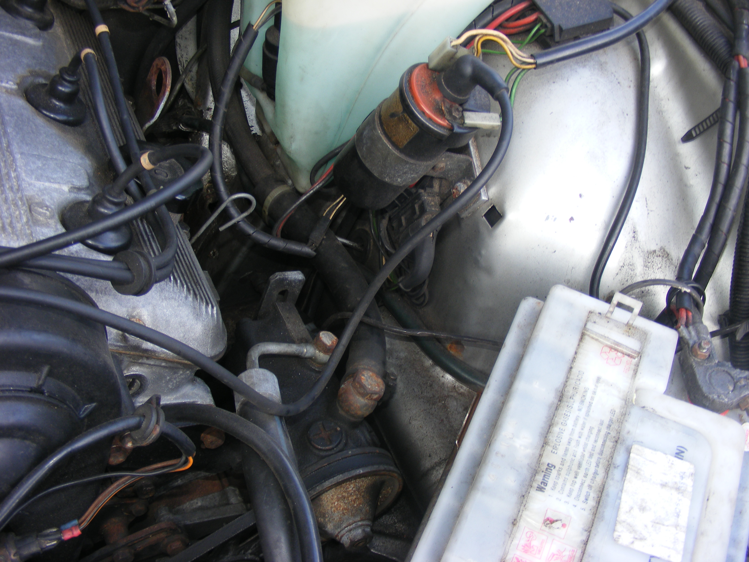

Motorraum rechts
 Dateigröße:  1.42 MB
 Angeschaut:  1047 mal

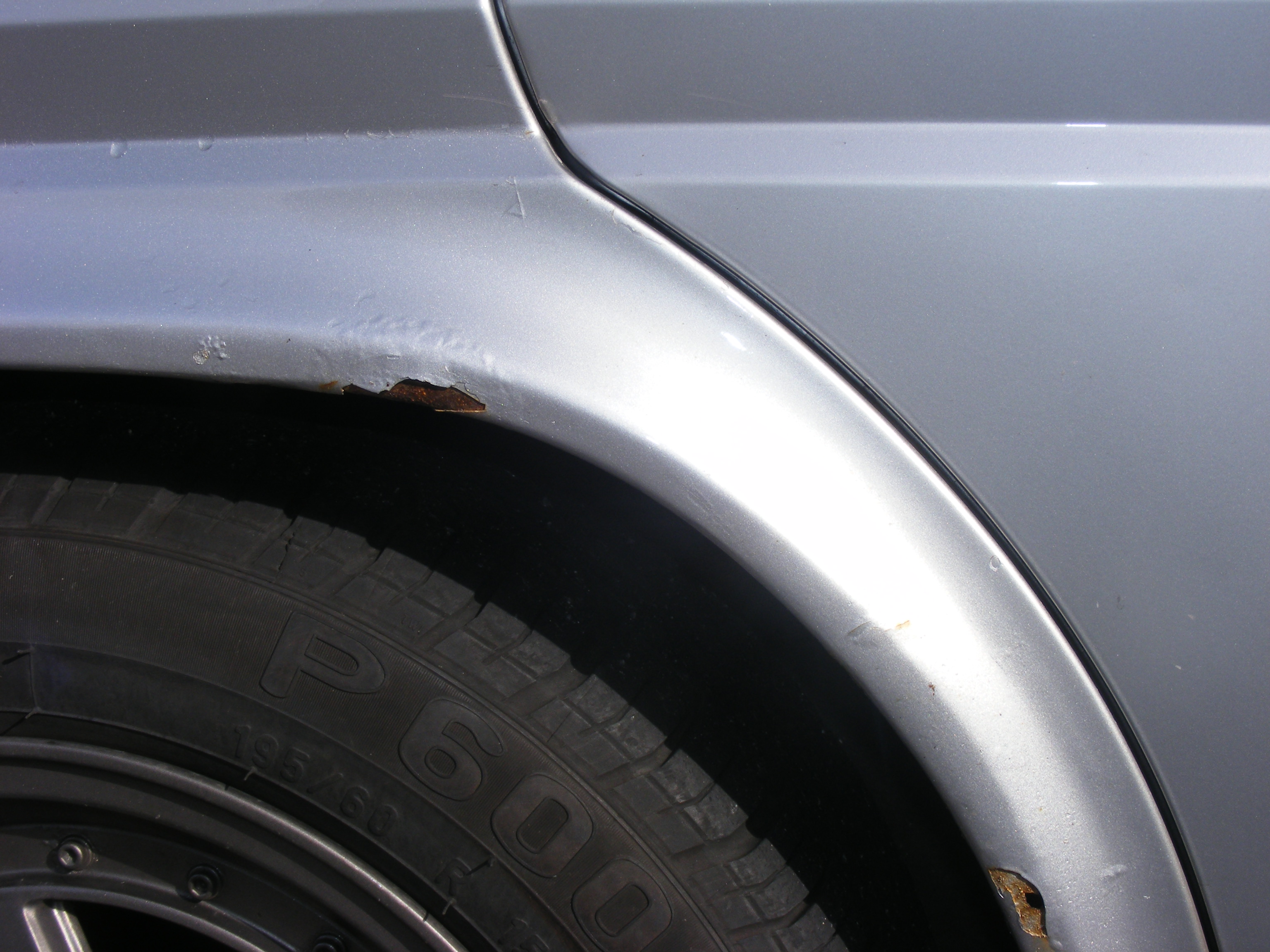

Beifahrerseite hinten
 Dateigröße:  1.33 MB
 Angeschaut:  1005 mal
Kofferraum und Reserverradmulde sind noch gut
 Dateigröße:  1.5 MB
 Angeschaut:  1000 mal
Hinten rechts
 Dateigröße:  1.32 MB
 Angeschaut:  995 mal
Dachkante

Fahrerseite

Moin,
kurze Frage, die Ventildeckel sind aber nicht Original oder? Müssten doch wie beim GTV6 2.5 "glatt" sein oder?
Würde bei dieser Sache gleich mal schauen ob nicht noch was am Motor gedreht wurde... Nach der Nummer schaun, Fahrzeugbrief zeigen lassen usw.
Sonst geht es dir wie mir, dass im Brief ein 4 Zylinder eingetragen ist.
Aber 2500,- eindeutig zuviel!

Jascha hat Folgendes geschrieben:
Da gibt es je nach Baujahr (böse Zungen behaupten je nach Teilekiste) Unterschiede. Meine beim GTV6 sind z.B. nicht glatt, sondern gerippt. Ob das so ab Werk war oder nachträglich draufgekommen ist, lässt sich natürlich nicht mehr sagen...
BeitragVerfasst am: Mi 02 Jun 10 12:16:25    Titel:
Da gibt es die verschiedensten Wink
Außerdem ist das ein 87er, d.h. eigentlich ein Super.
Passen tun die untereinander ja alle bis hin zu 164 und Lancia.
Nur die Anbauteile/Gewindebohrungen unterscheiden sich.
Oh, Jan, ich war zu langsam Wink

BeitragVerfasst am: Mi 02 Jun 10 12:46:39    Titel:
Also wenn ich die Bilder so sehe kommst du bei der Kiste um eine Komplettsanierung nicht herum.
Wenn Ich die Radläufe sehe hat er erfahrungsgemäß was am Schweller. War übrigens bei meinem genauso. Wo er auch gerne durchrostet ist im Hinteren Radhaus über der Achse. Ich meine ist er definitiv zu Teuer im Einkauf
