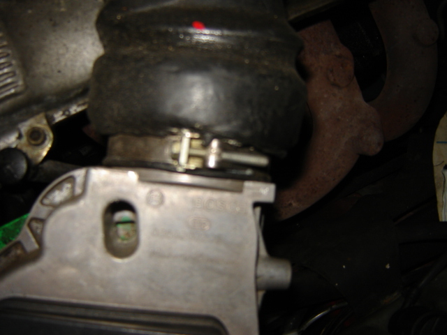

italoparts.de Gast
Verfasst am: Do 03 Jun 10 16:58:26 Titel: |
Habe dir gerade mal ein Foto gemacht,gut das ich dem Motor noch habe aber nimmt auch irgendwie nur Platz weg habe noch 3
119.32 KB |

italoparts.de Gast
Verfasst am: Do 03 Jun 10 17:47:40 Titel: |
das kommt auf den Kleber an,diese Rep auf dem foto ist 9 Jahre alt und immernoch dicht.
Der Kleber hats überstanden der Rest vomWagen nicht
