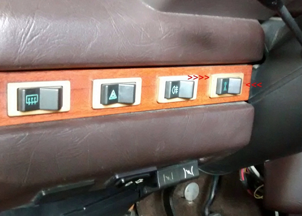

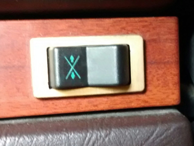

bislang habe ich leider noch nicht herausgefunden, wöfür bei meiner Alfetta dieser Schalter sein soll? Ob betätigt oder nicht, ich konnte noch keine Veränderung feststellen und mit dem Symbol kann ich auch nichts anfangen?

Sperrschalter für Fensterheber?
Hab ich so auch noch nicht gesehen...

Am 75 ist der Schalter mit diesem Symbol der Sperrschalter für die hinteren elektrischen Fensterheber!

Meine hinteren Fenster sind doch schon mechanisch gesperrt Laughing , deshalb habe ich das nicht ausprobiert.
Aber jetzt wo ihr es so sagt, könnte es die Lösung sein. Ich werde testen und berichten.
Die Dichtungen hinten halten die Scheiben so gut, dass ich nur bei der Besichtigung einmal versucht hatte die hinteren Scheiben runter zu fahren. Seit dem rühre ich die Fensterheber hinten nicht mehr an. Die Reparaturanleitung von Oliviero habe ich mir hierzu schon angesehen, aber den Aufwand scheue ich!

Das ist es ,Kindersicherung!

zwischenzeitlich habe ich es ausprobiert und kann bestätigen, dass es tatsächlich ein Schalter zur Deaktivierung der hinteren Fensterheber ist!
