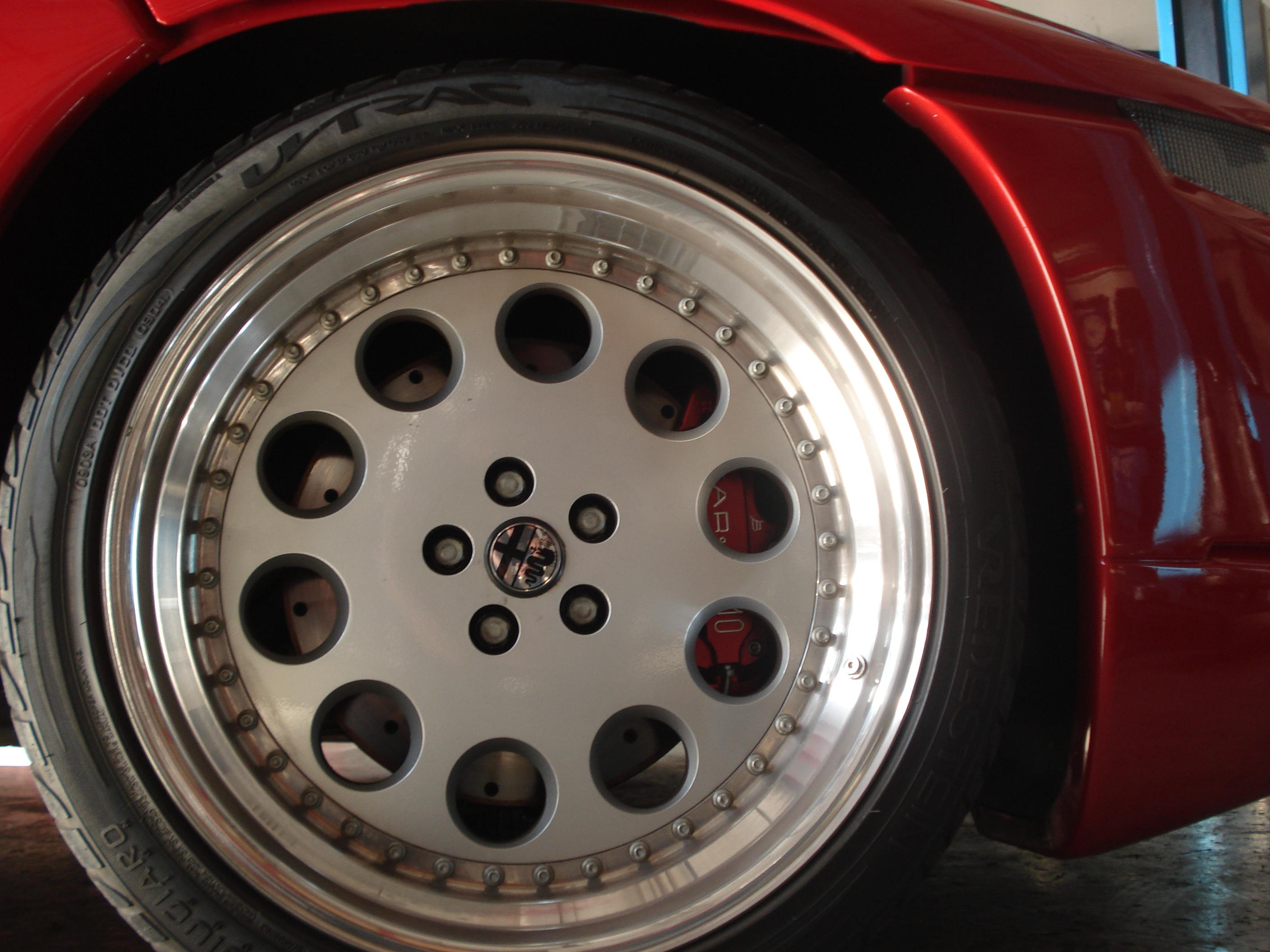

super bremse von tarox 10 kolben mit einer 330 scheibe

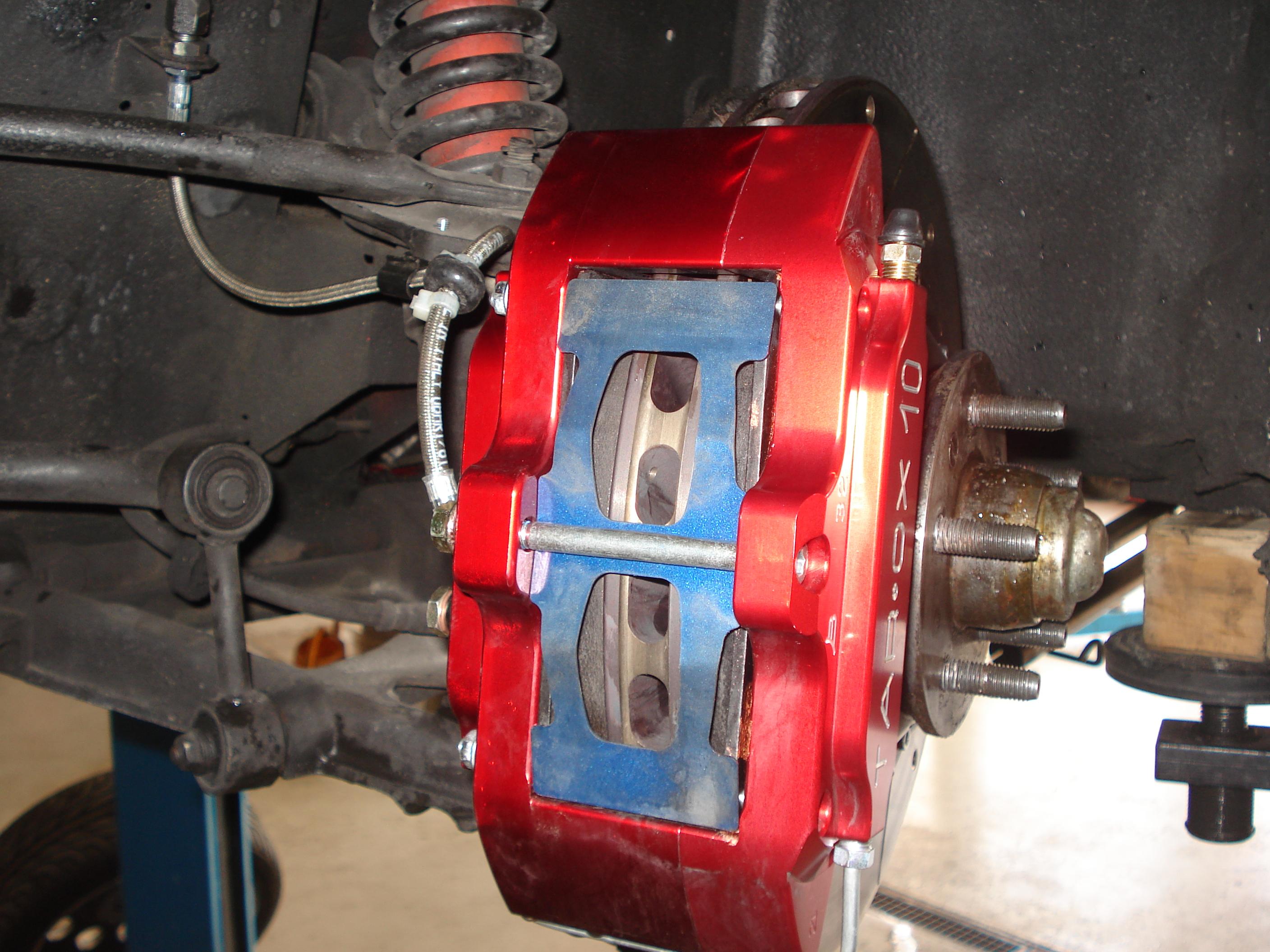

super bremse von tarox 10 kolben mit einer 330 scheibe |

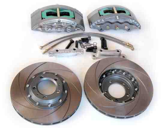

hallo sz996
was soll denn der spass kosten und wie klein können die felgen noch sein

bei der anlage muß man 17 zoll und kostet 2000€ aber es gib auch für 15zoll und 16 zoll und ist auch günstiger von preis her

mal eine blöde frage ,kann es sein das der zagato es 30 einen anderen lochabstand zum befestigen der bremssättel hat wie die normalen transaxel?? normal haben wir 78mm,was hat den dein zagato für einen abstand.

Nein ist der Selbel wie bei GTV6 oder 75

Hallo Die Kleine 6 Kolben für den GTV6 B28 müste ihr ca 1400€
mit allen dabei sein

Für mich kommt nur die 10 Kolben mit 330er Scheiben in Frage.
Noch ein Punkt den ich für möglicherweise kritisch halte: die Tarox Sättel haben keine Gummidichtungen.
=> wie lange dauert es, bis die Kolben fest sind, wenn man öfters mal bei Regen (von Salz ganz zu schweigen) unterwegs ist ...
