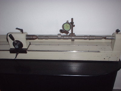

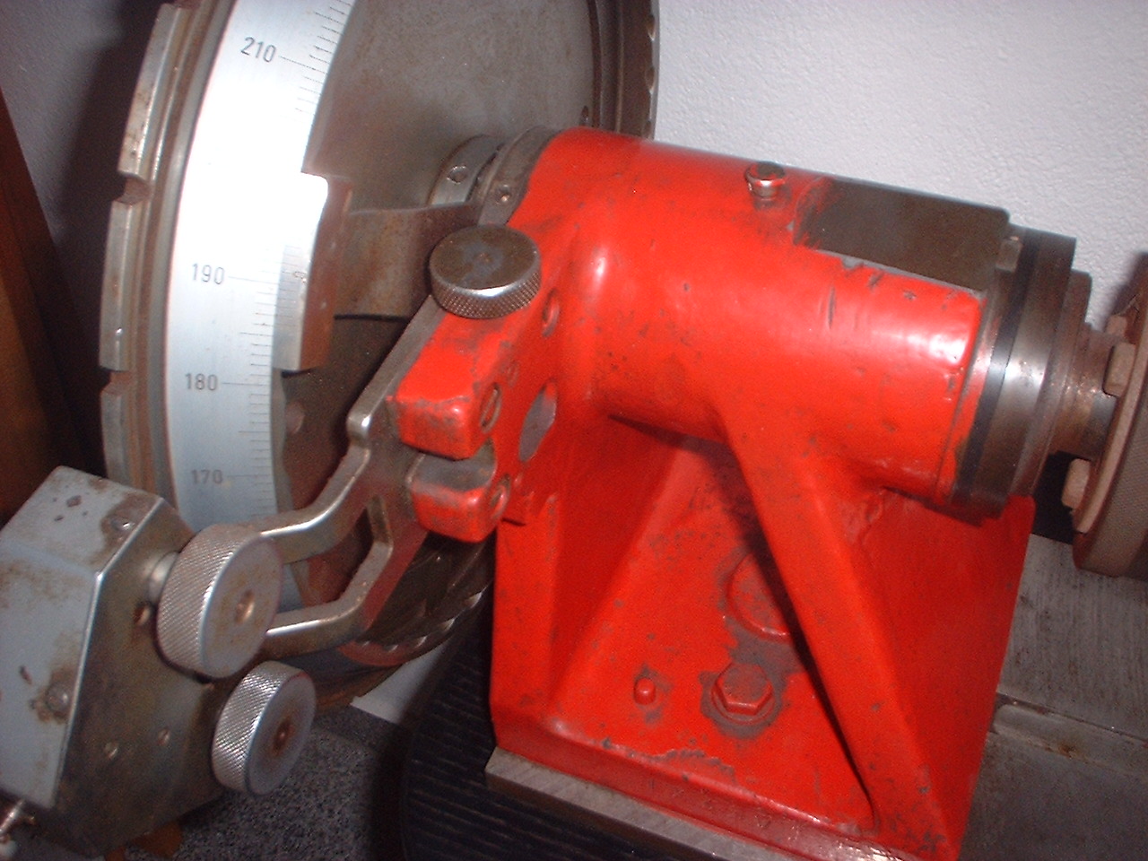

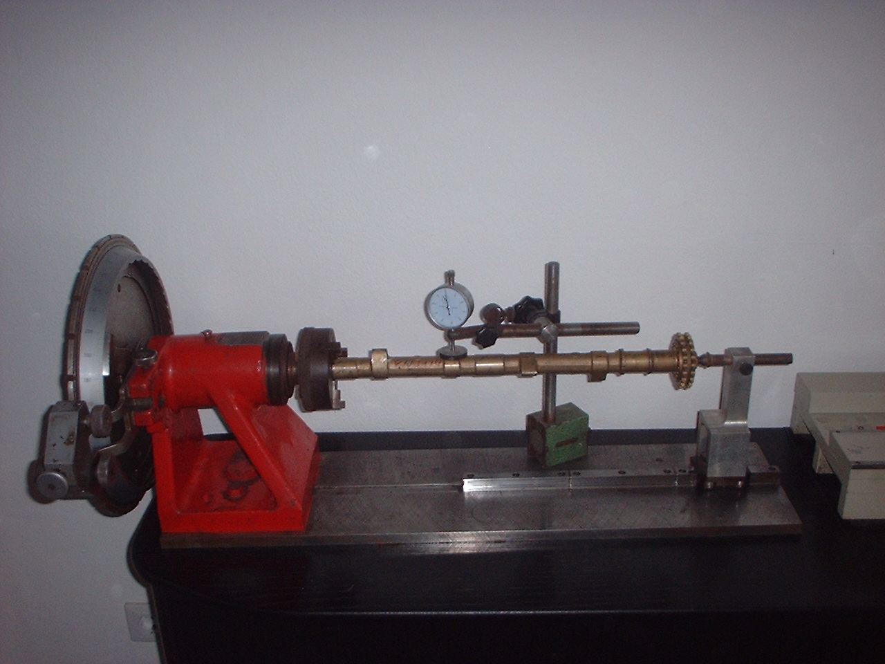

da wird nichts gerechnet,so etwas wird vermessen Very Happy Very Happy
siehe bilder meiner messvorrichtungen
die welle hat mit dem original ventispiel 300°; bei 0,3mm 340°
ich würde mit 0,45mm fahren da hast du genau 288°,und öffnungsbeginn ca40° vor ot,
