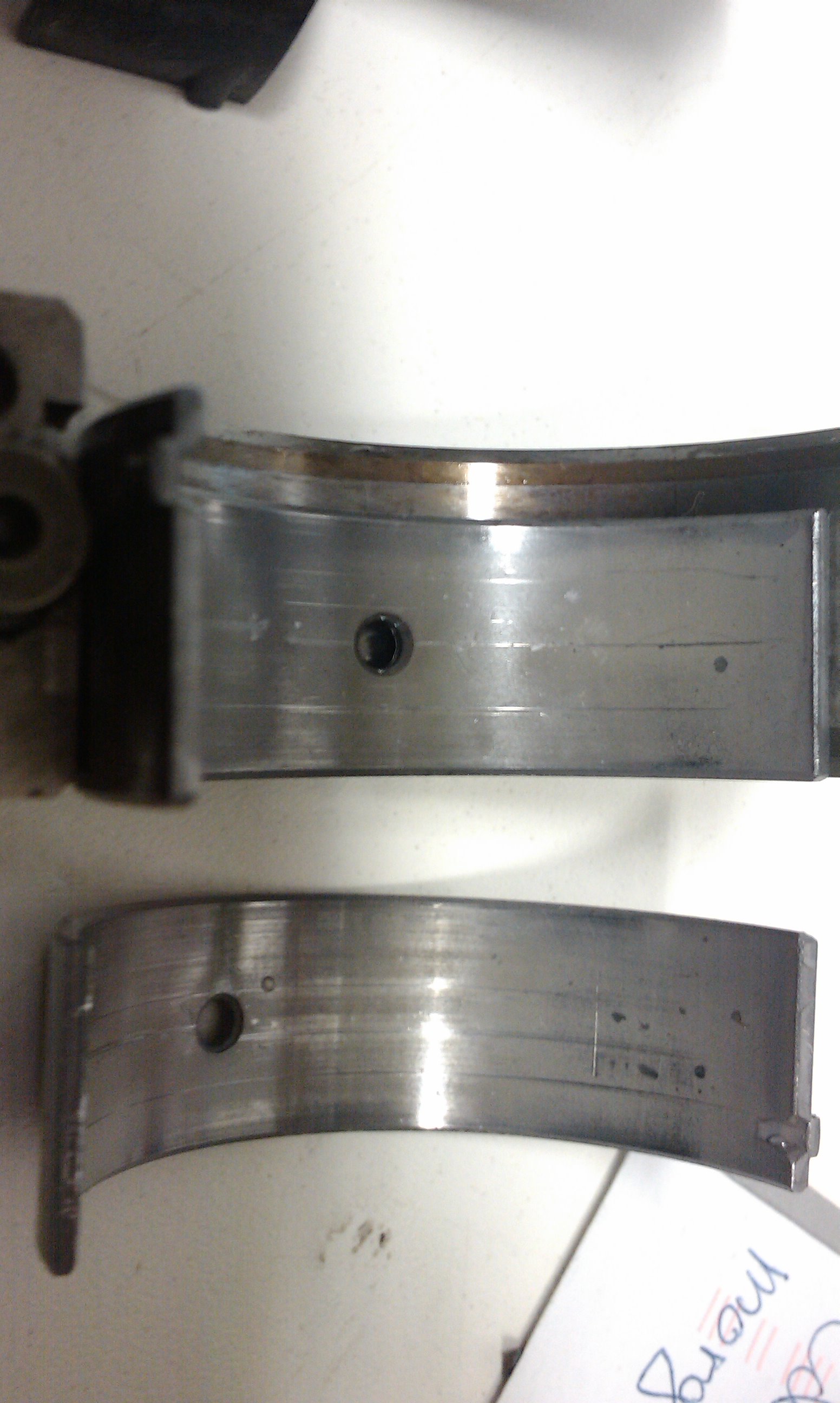

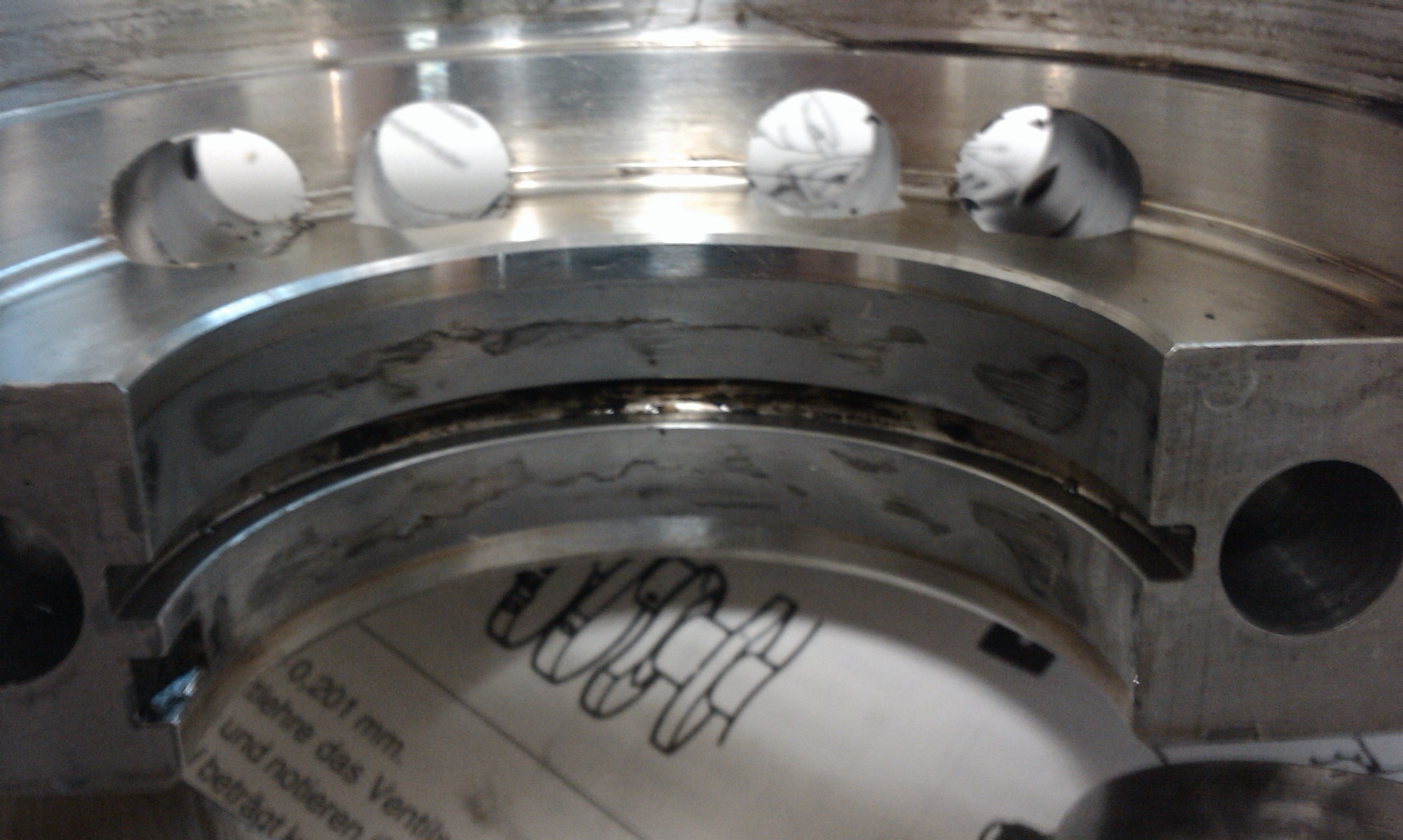

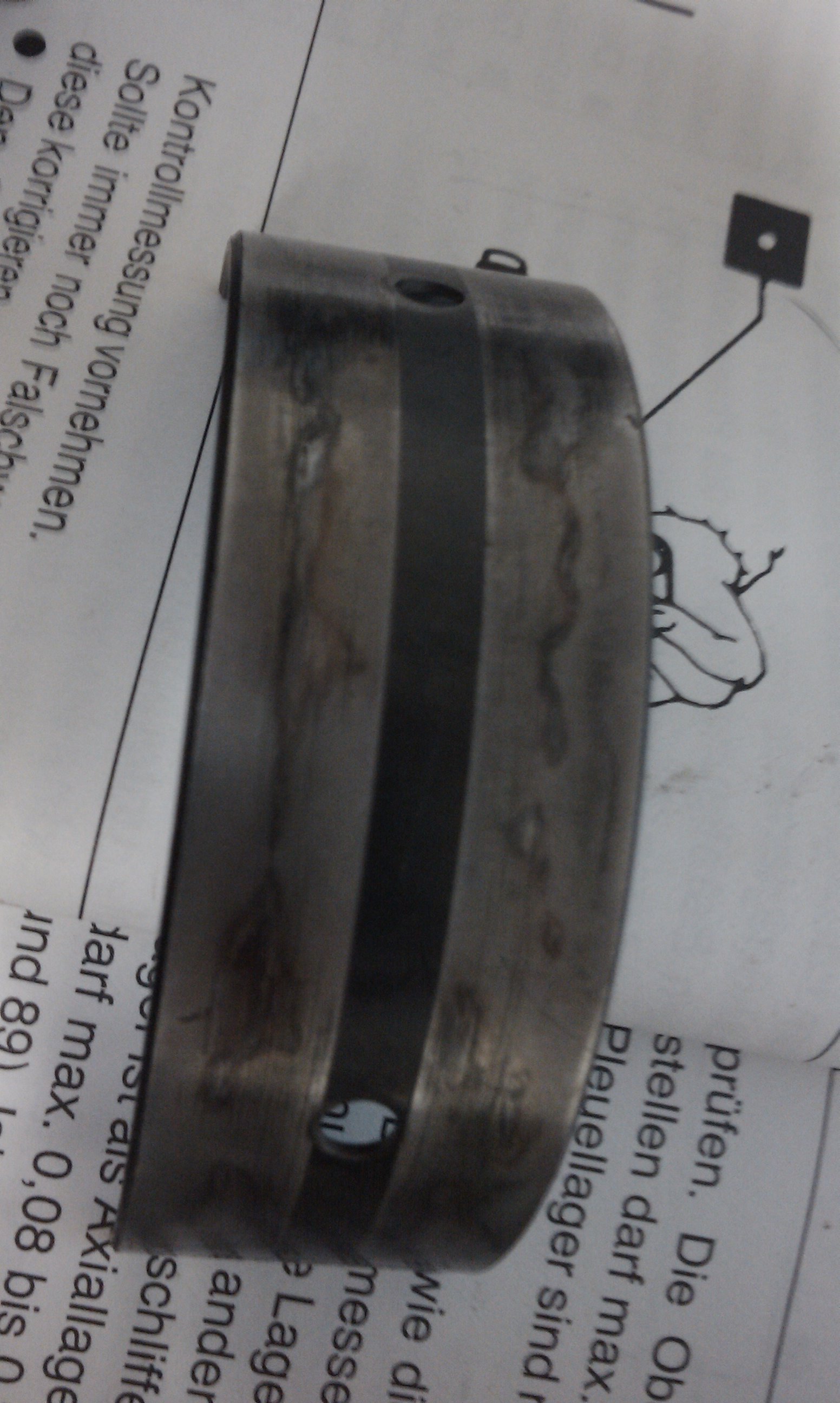

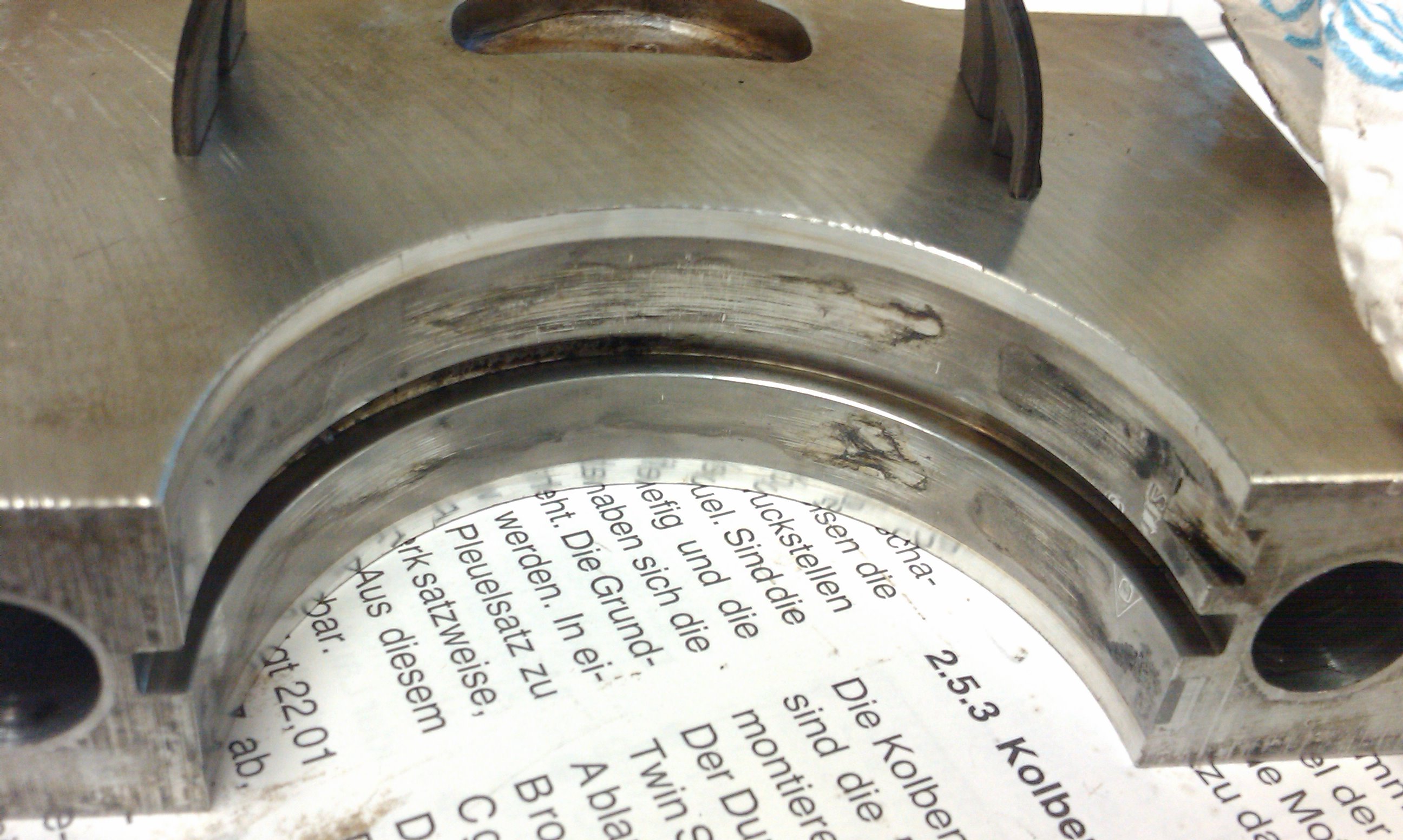

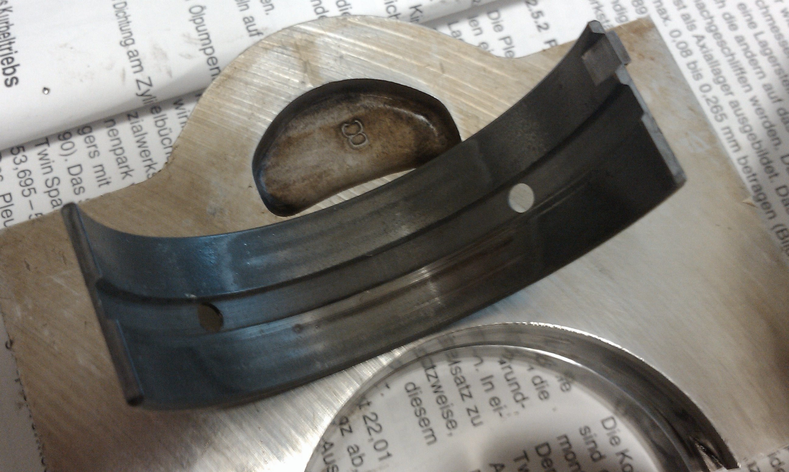

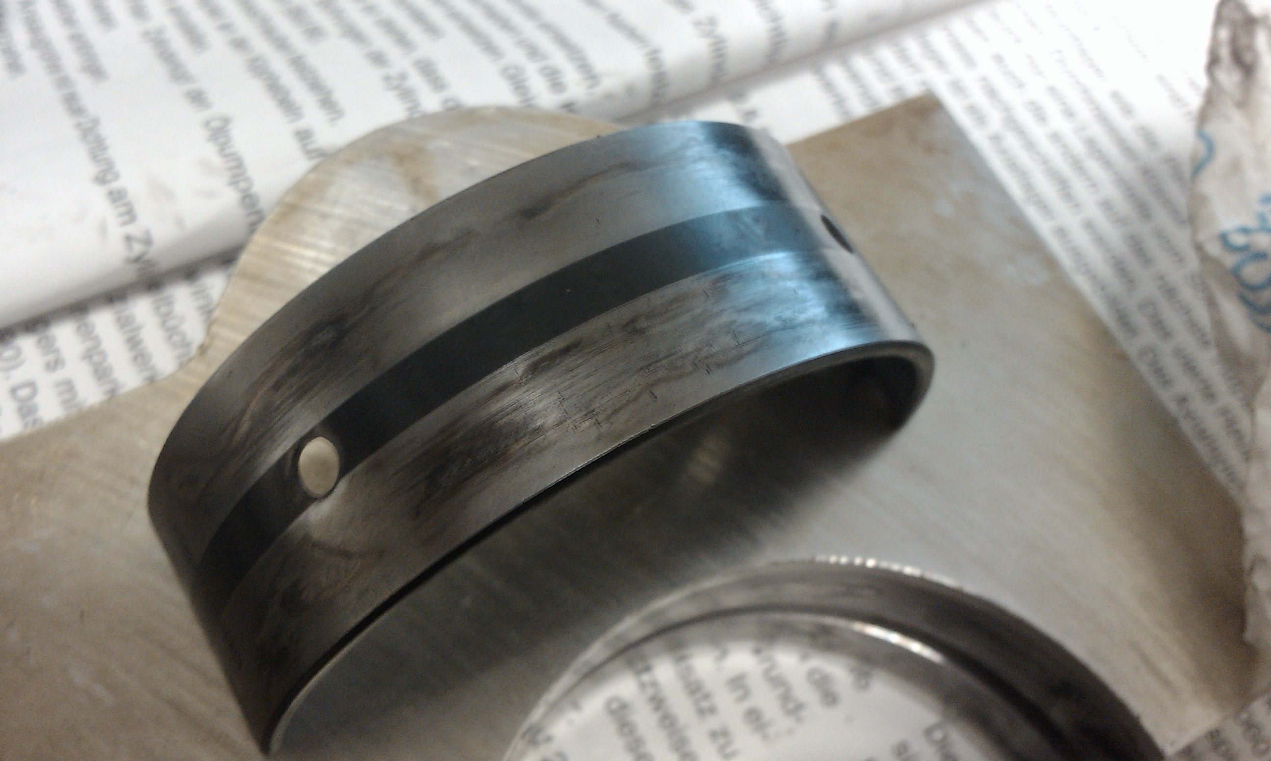

denke mal das hier einige über mein Pech bescheid wissen, deswegen breite ich die Story nicht noch mal aus.
Die Lager sind jetzt vom 2.5l. Bei ein, zwei Pleuellagern ist ordentlich zuerkennen, dass dort Riefen drinne sind.
Bei den Hauptlagern der Kurbelwelle sind auch klar Abschleifungen zu sehen, aber die "Nasen" sind ok. Von hinten haben sie aber alle Druckstellen, was doch eigentlich auch nicht normal ist oder?
Was meint Ihr denn auf Grund der Lager, was zu tun ist? Vielleicht kann ich mir den Motoreninstandsetzer sparren?

BeitragVerfasst am: Mi 08 Sep 10 20:08:20    Titel:
Mahlzeit!
Wie die Lager nach Ausbau ausschauen ist eigentlich völlig egal; die baust Du doch eh nicht wieder ein.
Auf die Welle kommt es an. Sind deren Lagerflächen alle optisch ok? Kannst Du mit dem Fingernagel Rillen erfühlen? -> Das wäre schlecht.
Wenn Du Dir nicht sicher bist, lass die Welle wenigstens überprüfen.
Wie machen sich die Stopfen?
Ist irgendwo ein Ölkanal verstopft?
BeitragVerfasst am: Mi 08 Sep 10 22:34:39    Titel:
Denk dran, daß die V6-KWs nicht gehärtet sind Wink

Ach ja:
Was meinst Du mit Druckstellen? Die Verfärbungen in Bild 0206?
Jascha
BeitragVerfasst am: Mi 08 Sep 10 23:34:59    Titel:
Moin,
ja genau meinte die Verfärbungen, was hat es damit auf sich?
Vielleicht komme ich morgen, dazu die Kurbelwelle noch auszubauen, werde dann auch noch mal nach den Andern Dingen gucken.
Am Besten wäre dann wohl, alles zu vermessen lassen oder? Für die Lager gibs ja auch unterschiedliche Maße.
Das Ganze wird dann sicherlich ins Geld gehen?
Jascha
BeitragVerfasst am: Mi 08 Sep 10 23:53:33    Titel:
Jascha hat Folgendes geschrieben:
Keine Ahnung. Hatte mein Motor (im 1.Cool auch. Die habe ich mit 1000er Schleifpapier wegignoriert. Cool
Die ist wichtiger als alte Lager...
Selber geht auch. Dauert halt ein wenig.
Ja, aber Du musst erst messen welche Lager(-toleranzen) Du brauchst. Quasi "siehe oben".
Im Goben:
Ein Satz Lager rundum, eine heile Kurbelwelle, entsprechende Unterlagen zum 2.5, Messwerkzeug, Zettel und Stift. Es geht... Etwas Platz wäre gut.
Jascha

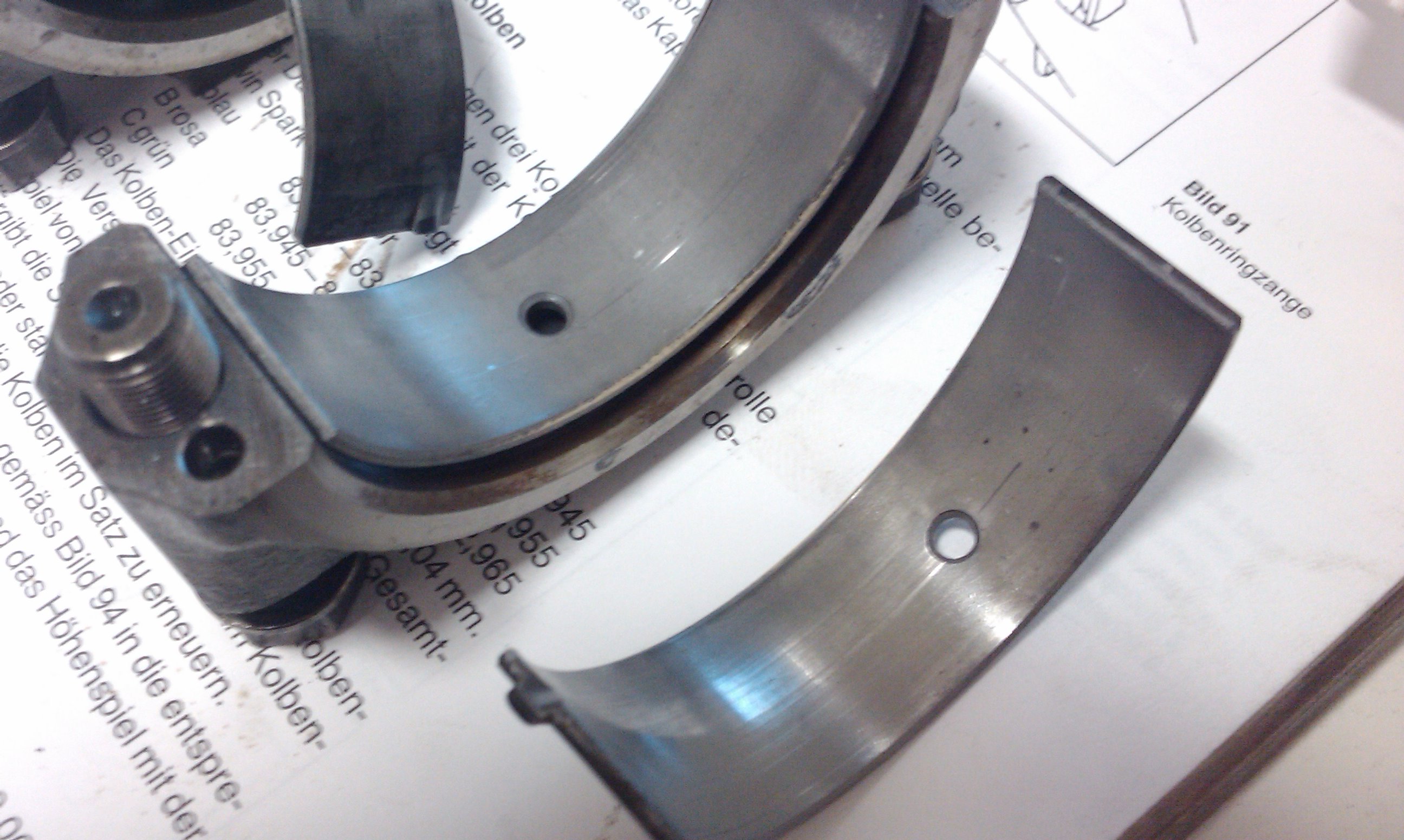

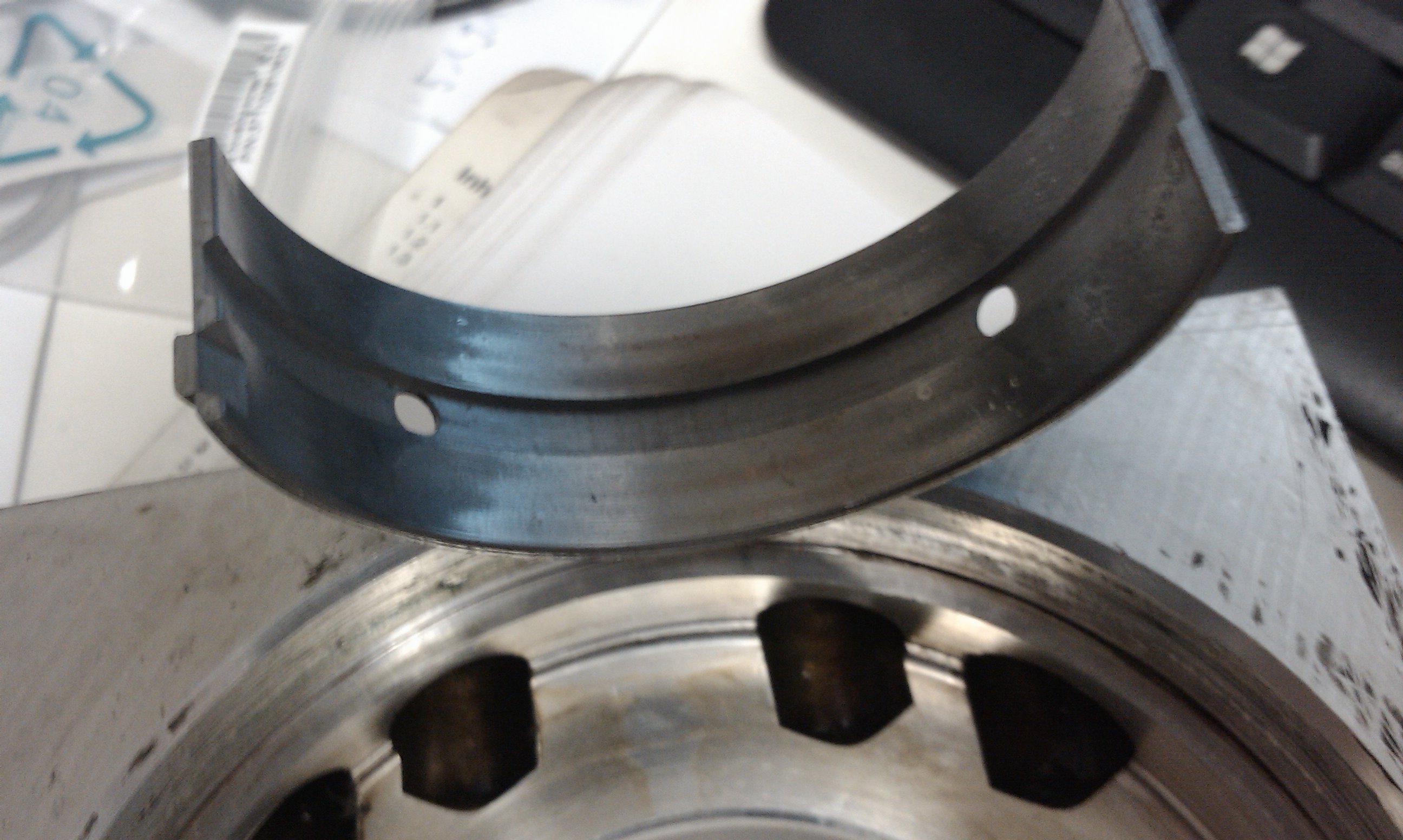

BeitragVerfasst am: Do 09 Sep 10 16:48:59    Titel:
Moin,

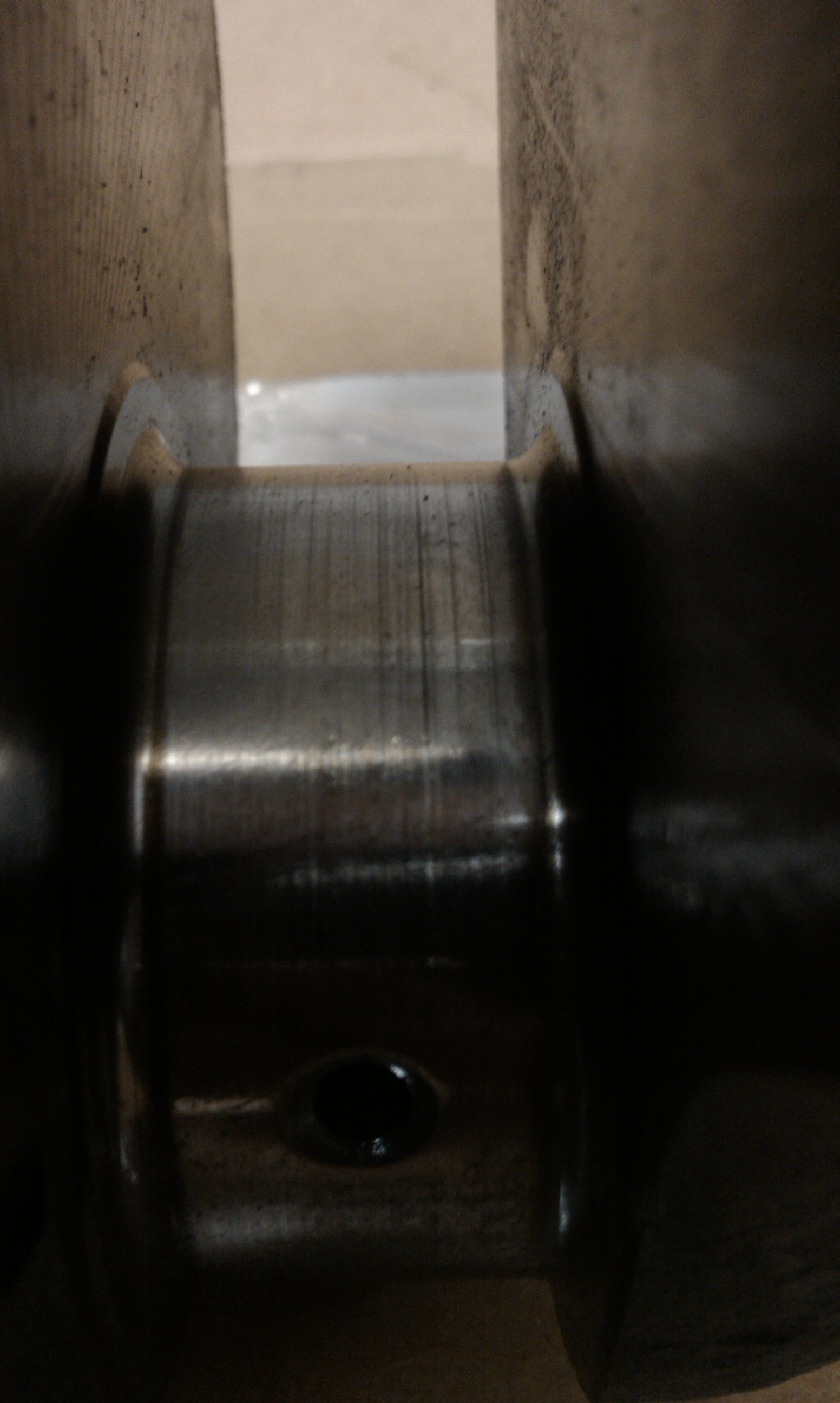

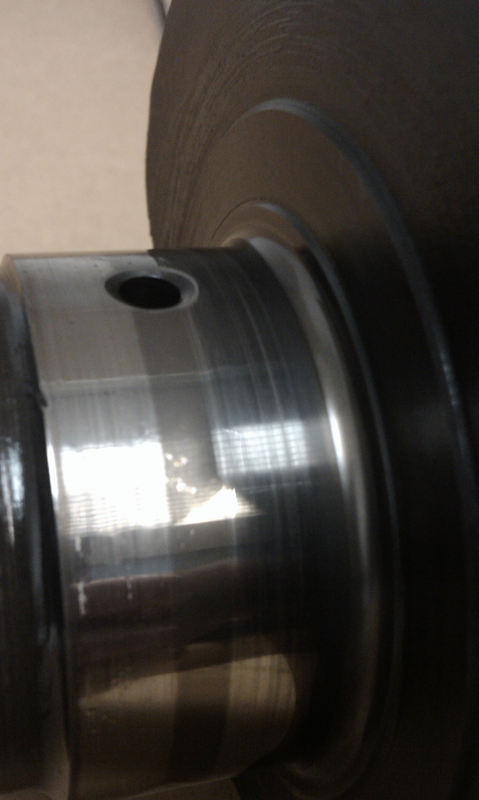

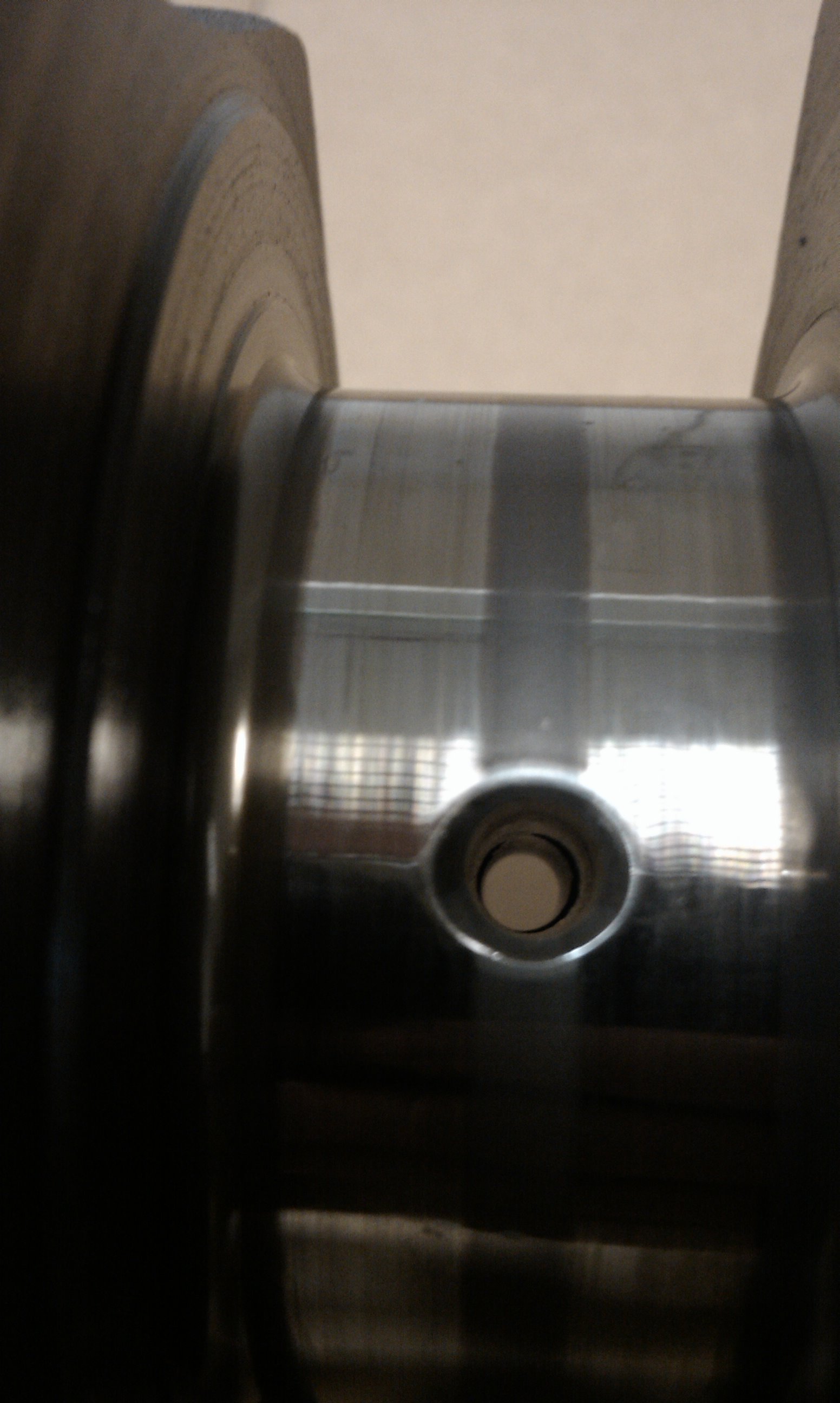

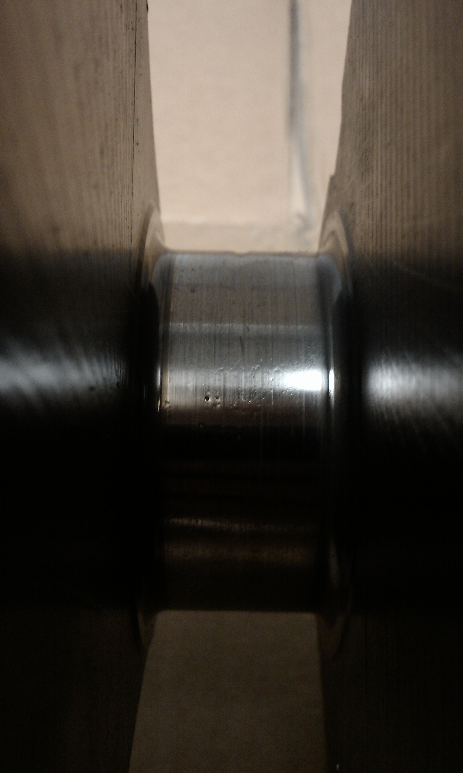

so hab mal eben schnell die Kurbelwelle noch ausgebaut.
Auch dort sind Riefen, die man teilweise mit dem Fingernagel auch fühlt.
In dem Fall sollte man die Kurbelwelle überarbeiten lassen oder? Sprich auf das nächste Über/Untermaß (Betrachtungsweise) schleifen lassen?
Unterlagen über die Masse hab ich nur vom 3 Liter, sollte sich aber vom 2.5 Liter im Fall Lager nicht unterscheiden oder?
Vielen Dank & Gruß

BeitragVerfasst am: Do 09 Sep 10 18:59:52    Titel:
Oha, das ist schlecht! Wenn Du Glück hast, kommst Du mit Läppen davon...
Auf jeden Fall... oder eine gebrauchte, heile verbauen.
Das wird Dir derjenige sagen können dem Du die Welle vorlegst. Danach beginnt das Spiel mit den passenden Lagern.
Bist Du Dir sicher? Ich würds nicht riskieren und eine weitere Zerlegerei in Kauf nehmen.
