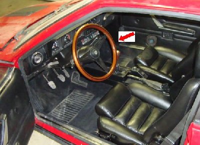

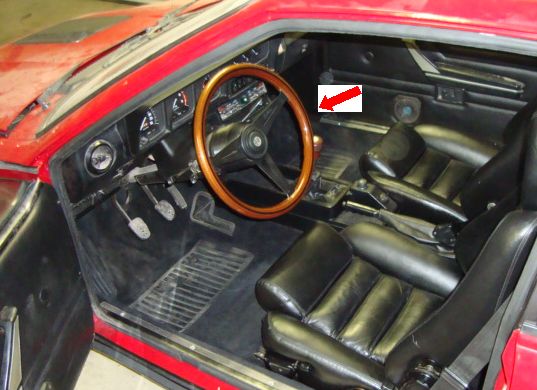

BeitragVerfasst am: Do 28 Okt 10 20:46:28    Titel:
Das Steuergerät ist wie gesagt im Beifahrerfußraum rechts direkt an der A-Säule verschraubt, da ist rechts neben dem Ablagefach die große Abdeckung, ist verschraubt und bei der Ablage gefädelt, zusätzlich in der Türdichtung drin.
Sonst gibt es wie gesagt nur das kleine Zündsteuergerät bei der Zündspule am Innenradhaus montiert.

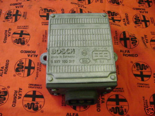

BeitragVerfasst am: Do 28 Okt 10 20:58:43    Titel:
Hallo Jan,
das Zündsteuergerät sieht so aus.
Im 90 gibt es das nicht.
Daher wäre das auf dem Foto auch über Laughing

BeitragVerfasst am: Do 28 Okt 10 21:39:00    Titel:
Ist das das, welches Du mir angeboten hast und von dem ich gesagt habe, dass ich es nicht brauche, weil sowas eh nie kaputt geht? Mr. Green
Also das Teil, das ich in meiner ET-Kiste hatte, sieht definitiv anders aus...
