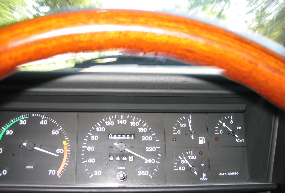

r_v3 Gast
Verfasst am: So 07 Nov 10 23:52:41 Titel: |
QV mit Ballonreifen 195/60/14
129.4 KB |
