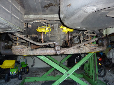

ich habe mir eine ehem. DDR Scherenhebebühne zugelegt (fahrbar).
Ist für 1,5 Tonnen zulässig sehr robust, stabil, einfach aufgebaut und zuverlässig.
Beschafft beim ehem. Alfa -Händler in der Nachbarschaft, bekommst Du ab und an bei der E-Bucht angeboten
Nachteile:
Geht nur auf eine Höhe von knapp 1,60 Meter, hat keine TÜV-Plakette und Wartung musst Du selber machen. Ist aber sehr einfach.
Ich habe mal ein Foto beigefügt
 Dateigröße:  181.9 KB
 Angeschaut:  1670 mal
BeitragVerfasst am: Do 30 Dez 10 23:04:04    Titel:
Geht das nach vorne noch weiter?
Wo hast Du denn da angesetzt Shocked
BeitragVerfasst am: Do 30 Dez 10 23:09:09    Titel: Bühne
Hallo Reiner,
an den normalen Wagenheberaufnahmen hinten und vorne an den Längsstreben des Unterbaus.

du mußt dir das so vorstellen das du über die Gabeln eines Gabelstablers fährst und diese werden dann nach dem Scherenprinzip(im Bild zu sehen) angehoben.
Mit entsprechenden Hölzern,oder Eisenträgern, kannst du auch an den Wagenheberaufnahmen ansetzen.Die Abstand der Gabeln(Träger) ist nicht einstellbar.
Ein weiterer Nachteil neben der Höhe sind dann aber auch die Gabeln(Träger) die Quer unter dem Auto sind und somit evtl. die Arbeitsfreiheit einschränken.
Aber günstiger wird es sicher kaum eine Hebebühne geben.
