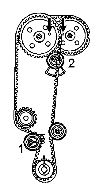

da ja viele neben Alfas noch andere Fahrzeuge haben, kann mir vielleicht jemand einen Tip geben:
Nachdem ich am Freitag den ZR beim Skoda Fabia 1.4 16 V VW- Motor meiner Freundin gewechselt habe, hört man bei geöffneter Motorhaube ein metallisches Klickern.
- Es wurden ZR, alle Rollen und WaPu getauscht,
- die Steuerzeiten sind 100 % korrekt,
- das Geräusch hört sich an wie ein defekter Hydrostößel, nur viel leiser und wird mit zunehmender Motortemperatur leiser, verschwindet aber nicht ganz,
- orten würde ich es im oberen linken Bereich des ZR-Antriebs.
Hat jemand eine Idee?
Kann die Rolle 2 defekt sein?
Ein defektes Rollenlager war mein erster Gedanke beim Lesen. Ich hatte das am Salfiat. Dessen Umlenkung klackerte im kalten Zustand gewaltig und es verschwand mit zunehmender Motortemperatur beinahe ganz. Guck mal bei alfisti.net, da hatten mehrere dieses Geräusch am Arese-V6. Des Rätsels Lösung war stets die Rolle. Um zu wissen, ob's das auch bei mir war, müsste ich bulgarisch können... Wink

ist das Risiko so groß, eine defekte neue Rolle zu erwischen Confused
Wäre sch...., da man natürlich nur an die Rolle rankommt, wenn der vordere ZR weg ist Rolling Eyes
