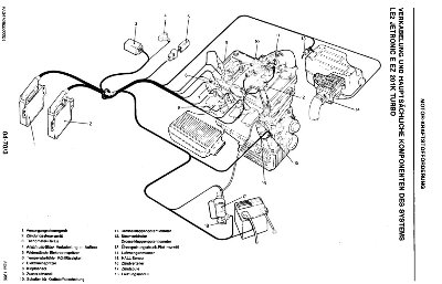

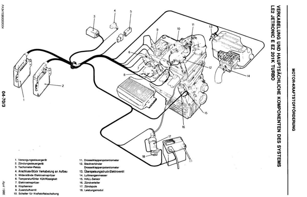

BeitragVerfasst am: Do 05 Mai 11 17:33:57    Titel:
Jup! Hat er! Eins für Zündung eins für Einspritzung.
Siehe Bild!
