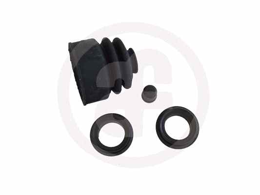

Mir ist der Zylinder undicht geworden. Habe mal geschaut, was der neu kostet, dreistellig Shocked - gibts da einen Repsatz vielleicht wo? Gefunden hätte ich keinen...
BeitragVerfasst am: Do 26 Mai 11 14:54:03    Titel:
kenne auch keinen Rep Satz...
CCH bietet den NZ um in Aktion um 59,90 an....Gleichteil mit 105er ? - kA ob des passt.
http://www.classiccars.co.at/cms/index.php?option=com_virtuemart&page=shop.product_details&flypage=flypage.tpl&product_id=1038&Itemid=3&vmcchk=1&Itemid=3
BeitragVerfasst am: Do 26 Mai 11 15:06:19    Titel:
generell gibt es das, u.a. von A.B.S., Autofren Seinsa und Frenkit.
Sind aber leider alles keine Lieferanten von Wessel und Müller, sonst hätte ich eine Sonderbestellung organisieren können.

Lt. Foto könnt ich mir vorstellen, dass nur der Hebel getauscht werden müsste......
