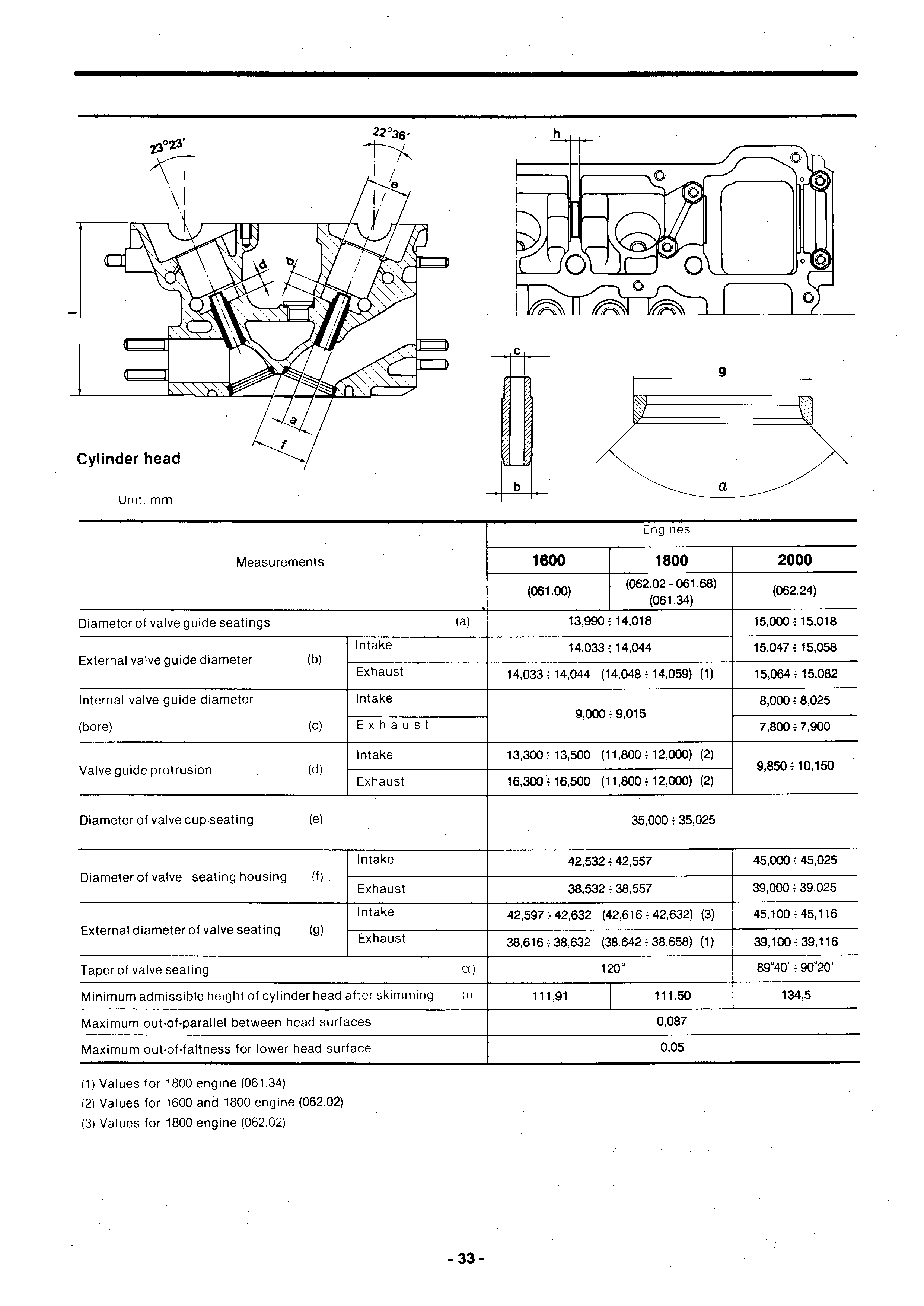

kennt jemand die original ZK-Höhe vom TS ?
Ich meine jetzt nicht das minimale Maß, sondern das Werksmaß.
hatte dazu nicht efunden.

micwo hat Folgendes geschrieben:
Micha
Weitere Masse gibt's da fürchte ich nicht. Confused

 Dateigröße:  114.18 KB
 Angeschaut:  1306 mal

aber das Mindestmaß kenne ich.
Habe am ZK 135mm gemessen.
Dann sind die 0,5 mm die man evtl. vom Kopf herunterplanen kann ja nicht viel.
Um die Bohrungen der Stehbolzen herum, hat er starke Korrosion.
Aber sollte noch gehen.
Danke für Deine Bemühungen.
Micha
Micha
Hey, kein Problem. Wink
Das Thema mit der ZK-Korrosion hatte ich auch schon. Mad
Da dürfte der Frostschutz im Kühlwasser bereits wesentl. zu lange im System gewesen sein. (Wird mit der Zeit rel. aggressiv das Zeugs!)
Kannst es ja mal mit dem "Kaltmetall" von www.weicon.com od. ähnlichem versuchen.
LG, Wink
