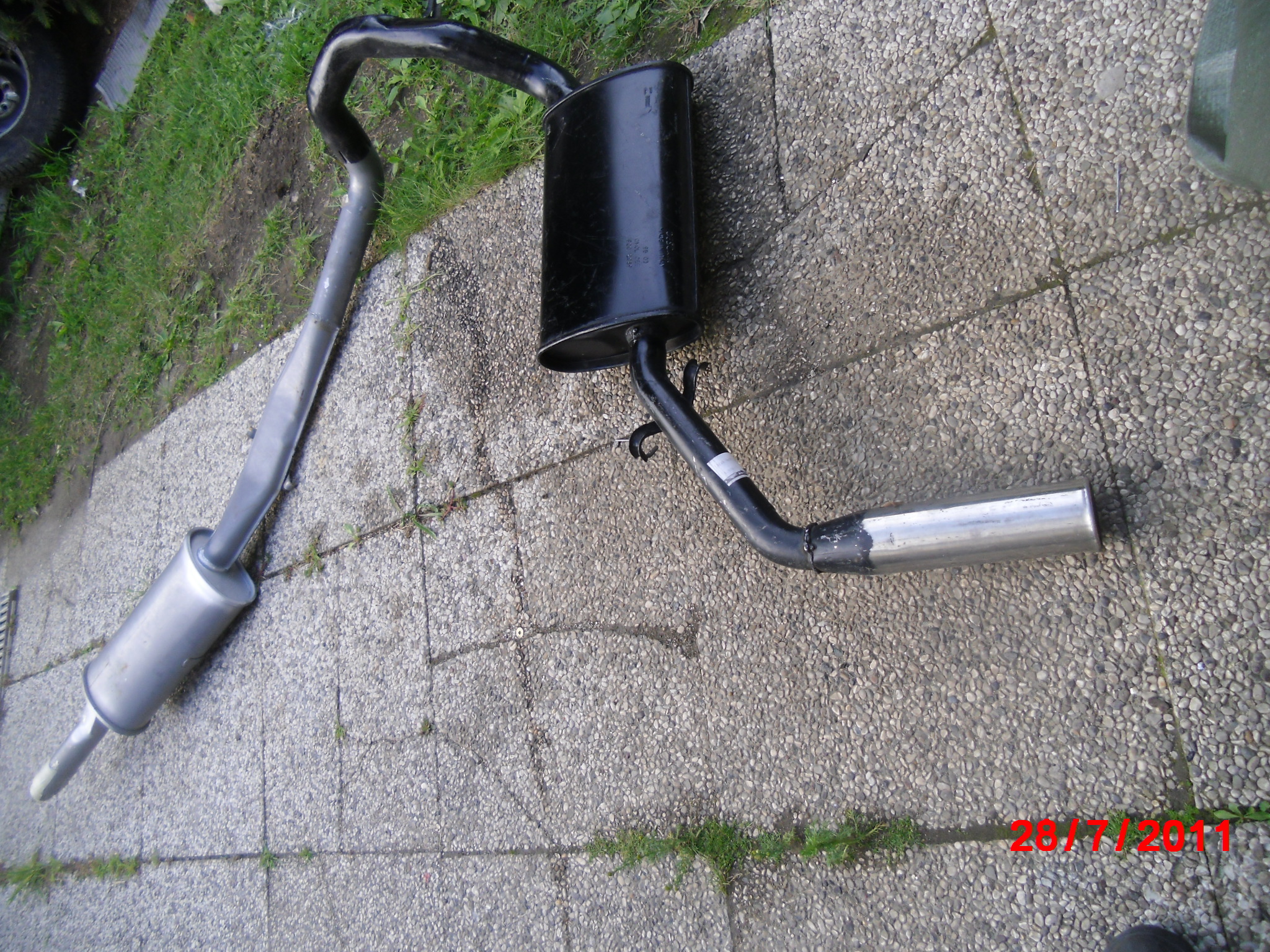

Ich habe einen Endtopf von der Giulietta Turbodelta, der unter meine 1,6er soll. Vom Giulietta Mitteltopf passt aber jetzt weder der Rohrdurchmesser (ist ca. 50mm, soll 60mm) noch der Fügepunkt und -winkel. Das heisst, bei der Giulietta kommen Mittel- und Endtopfrohr in der horizontalen vor der Achse zusammen, bei der Turbodeltaversion in der vertikalen im Bogen bei der Antriebswelle (wie beim 75er).
Welchen Rohrdurchmesser gibt es hier beim 75er? Ich würde mir das Mittelrohr sonst aus einem Giuliettateil mit hinten am Mitteltopf angeschweissten 75er Rohr bauen. Oder gibt es ein Teil von der Stange? Vielleicht vom Kat-losen 75er?

Stell mal ein Foto ein vom ESD ! Danke.
Als Mitteldämpfer brauchst du jenen vom katlosen TS...oder Alfetta/75 Turbodiesel die passen auch am hinteren Anschluss.
Das einzige was dann an Arbeit anfällt ist vorne der Anschluss am Hosenrohr.
Hier benötigst du ein Reduzierstück 62->52 oder irgendwas kurz zusammengebratenes. Wink

@ Auspuffanlage:
So schaut das bei mir aus.......der Anschluss zum VSD mittels Reduzierstück um 4,20 Euros.
